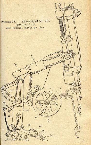

Il faut attendre 1915 pour l'adoption d'une première rallonge mobile de pivot qui sera ensuite améliorée et inspirera des supports prévus spécialement pour permettre le tir contre-avions.

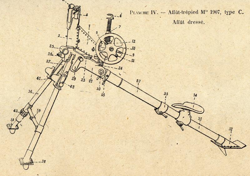

Voici l'affût-trépied modèle 1907, type C de la mitrailleuse Saint-Etienne modèle 1907:
et l'affût-trépied modèle 1915, type omnibus (utilisable pour les mitrailleuses Sait-Etienne modèle 1907, Hotchkiss modèle 1900 et mitrailleuses de Puteaux) avec montage de la rallonge mobile de pivot modèle 1915:
Source: Règlement sur les Sections de Mitrailleuses d'Infanterie dotées de mitrailleuses modèle 1907 transformées-édition du 1er novembre 1917.
