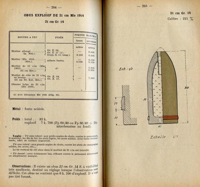

J'avais bien pris le temps de lire la partie consacrée au chargement des obus allemand dans l'ouvrage édité à Paris en 1917 et intitulé "Les Projectiles - Artillerie allemande", mais celle-ci n'a pas répondu totalement à mes interrogations.
Je m'explique avec pour exemple l'obus de 21cm Mle 1896 dont est mentionné clairement la composition explosive du chargement de l'obus. Le schéma de ce dernier reprend d'ailleurs des symboles triangulaires.
Pour l'obus de 21cm Mle 1914, c'est tout autre!
En effet, cette compisition n'est plus renseignée et le schéma représentant l'obus présente un intérieur vierge de tout symbole à croire que le projectile en question n'a pas été étudié au mieux par les services de l'époque ?
Par avance merci.

Ne vous fiez pas aux petits dessins sur ce type de documentation.
Cet obus est comme les autres, sa cavité creuse est remplie d'explosif birsant. Pour le 21cm Mle 14 la doc indique par exemple 7.7kg de Fp60/40.
La documentation de l'époque a été réalisée sur des observations de terrain mais il est possible que durant les 4 ans de conflit le type de chargement des obus ait évolué pour des raisons tactiques ou économiques. Une chose est certaine, la poudre noire a été bannie pour les munitions explosives (sauf cas particuliers) et les explosifs a faible rendement n'ont pas été utilisés en artillerie.

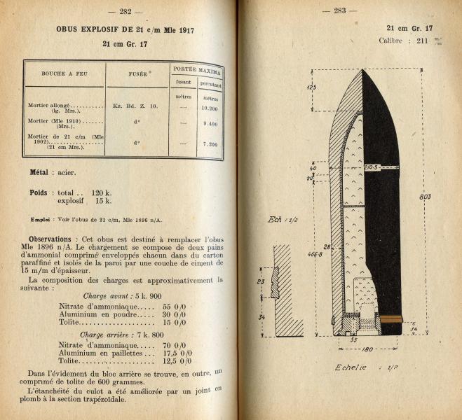

L'édition de 1919 du livre "L'Artillerie allemande-Les projectiles" est plus détaillée que l'édition de 1917 du fait de la saisie d'un grand nombre de documents originaux allemands en 1918 et de l'examen direct des projectiles ennemis.
Voici la description de trois projectiles de 21-cm tirée de cette édition, les deux modèles Gr 14 et Gr 14a ont une description plus détaillée et le troisième Gr 17 n'était pas décrit dans l'édition de 1917:

Un grand merci pour ces 3 planches qui en effet apportent bien plus de détails.
Tout comme pour l'édition de 1917, on peut lire la date de 1902 pour un des mortiers de 21cm ( 21cm Mrs.), sans doute une erreur car il n'est fait mention dans aucune doc allemande de ce millésime qui sans doute fait référence à la pièce d'artillerie apparue en 1899 pour remplacer le mortier de bronze très semblable par ailleurs.
