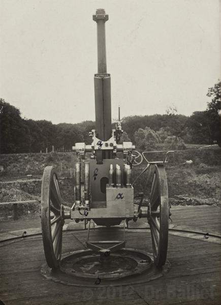

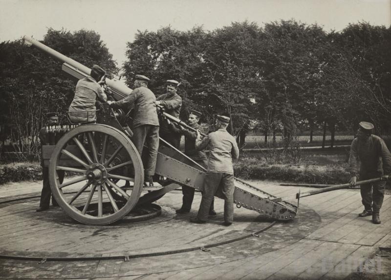

À l'aune des excellents quiz et énigmes proposées par ALVF, je vous propose à mon tour, en guise de remerciement, une nouvelle énigme.
Tout en restant fortement ancrée dans la thématique 14-18, on s'éloignera quelque peu des matériels Schneider ou de la Gebirgsartillerie pour aborder un sujet en apparence moins complexe : la Flakartillerie.
1 - Calibre et type ?
2 - Nature et origine de l'affût ?
3 - Concepteur et constructeur de la pièce (ensemble tube, affût & système de pointage) ?
4 - Lieu & année de construction ?
5 - Où ce cliché a-t-il été pris ?
6 - Question subsidiaire : combien de pièces ont été construites ?
6 - Question subsidiaire : existe-t-il actuellement un exemplaire conservé ? Si oui… Où ?
Si je ne doute pas que la réponse à l'une ou l'autre question sera aisée, je suis toutefois curieux du résultat : saurez-vous poser un diagnostic précis ?

Je n'y connais pas grand chose en canon par contre j'ai la vague impression qu'un certain nombre d'obus de 75mm français (avec fusée à barillet) trônent sur la plate-forme devant la pièce !
Conclusion, peut-être un canon de 75 (sur la base d'un 1897) DCA capturé par les Allemands.

Merci pour ce premier élément de réponse… Il s'agit bien d'un tube d'un canon de campagne français de 75 mm Mle 1897. C'était, vous n'en serez guère étonné, le versant aisé de la question et s'il s'agit bien d'un matériel de circonstances utilisant un tube français, il reste encore du chemin à parcourir.
Par ailleurs vous avez parfaitement "percuté" (cette locution est de circonstance !) puisqu'il s'agit bien de projectiles (corps et fusée) destinés au 75 français. C'est là une première particularité qui mérite d'être soulignée : Habituellement, les matériels de ce type ne conservaient pas leur calibre et munitions d'origine française puisque réalésés au calibre de 7,7 cm pour utiliser les munitions et fusées allemandes correspondantes.

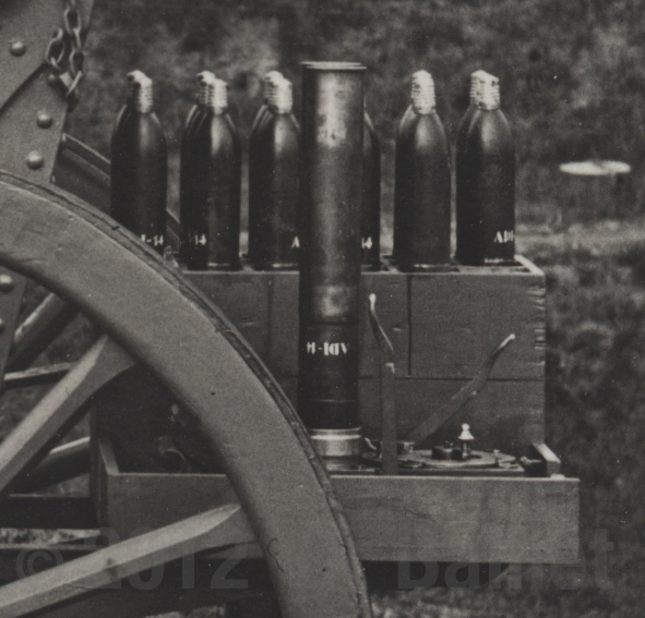

Pour ce qui concerne la pièce qui nous intéresse, si un réalésage avait bien été évoqué, il ne sera jamais réalisé et, très exceptionnellement, les pièces conserveront leur calibre d'origine. En complément, je vous adresse un cliché de détail pris sous un autre angle qui montre bien les projectiles et sur lequel on distingue un classique débouchoir français.

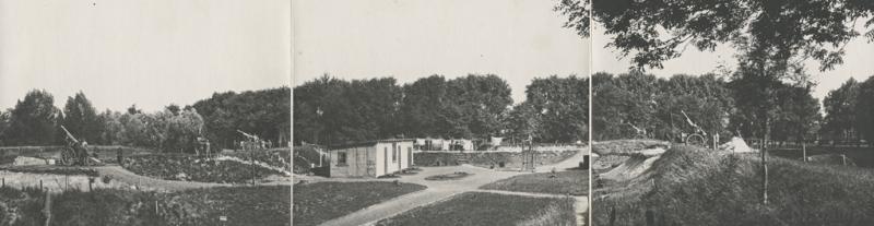

Ici un triptyque de l'époque formant un panorama.

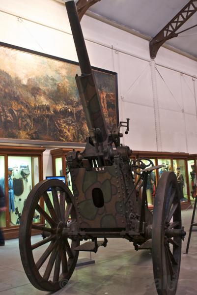

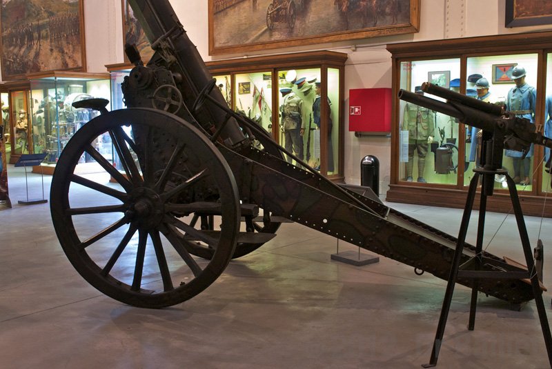

Le MRA conserve effectivement un rare exemplaire de cette même pièce avec, outre l'absence des galets de bouche (cette pièce aurait-elle été réalésée ?) l'ajout d’une magnifique livrée de camouflage.
Voici des clichés des deux pièces prises à près d'un siècle d'intervalle…
