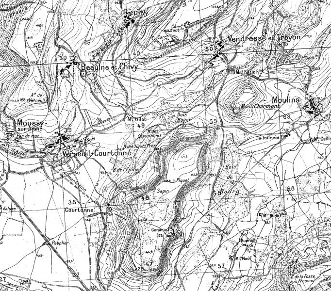

J'ai également souvenir d'avoir lu (mais où???) que ce dépôt comprenait 40 000 obus.
Ce dépôt est mentionné près de la ferme Lecuyer : où se situe l'emplacement exact de cette ferme ? La localisation que je déduis de la carte IGN est-elle juste ???
Tanker
Messages : 3321
Re: explosion de Madagascar
Message par Tanker »
Les descriptions parlent
- du carrefour des routes de Bourg à Moulins
- Explosion du dépôt A24 (nord de Madagascar).
- sur la route de Bourg à Vendresse
Ce qui voudrait dire que ce dépôt était au nord du plateau de Madagascar.
Il n'y a, cependant, pas de ferme aussi près de ce secteur.
Un de ces rapports parle d'un dépôt d'Artillerie lourde au Sud/Est de Madagascar.
Le dépôt serait donc plus près de Bourg et Comin.
Il existe une photo de ravitaillement en viande à Bourg et Comin, donnée comme étant prise à la ferme de L'écuyer.
(voir, sur internet, le blog de Jean-Marie Logeais).
Cette ferme serait donc plutôt en bordure nord de Bourg et Comin, et donc, non signalée comme une ferme isolée sur les plans directeurs au 1-20000°.
A plus - Michel

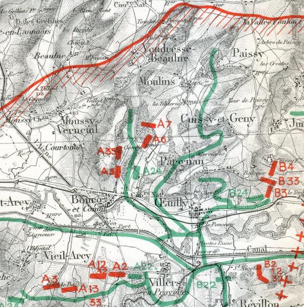

Messages : 7261
En partant du postulat qu'un dépôt de munitions d'Armée ne peut être que situé à proximité immédiate d'une voie ferrée, j'ai trouvé l'emplacement exact du Dépôt A 24 sur la carte jointe qui représente le Réseau de voie de 0,60 m du Groupe d'Armées de Réserve à la date du 1er avril 1917.
Les voies ferrées de 0,60 m et leurs antennes figurent en vert.
Les dépôts numérotés de 1 à 10 sont affectés aux munitions de l'Artillerie de Campagne, de 11 à 20 à celles de l'Artillerie de Tranchée, de 21 à 30 à celles de l'Artillerie Lourde et de 31 à 40 aux munitions d'Infanterie.
Les dépôts de munitions d'A.L sont figurés en vert et les autres en rouge.Les différents dépôts sont désignés par des lettres (A à E) suivis du chiffre les identifiant.
Le dépôt A 24 figure à peu près au centre de cet extrait de carte au N.E de Bourg et Comin.
Réseau de voie de 0,60 m du G.A.R le 1er avril 1917.
air339
Messages : 2942
Message par air339 »
Bonsoir Guy,
Là, je reste sans voix ! Brillante déduction à partir des voies de 60 (à vrai dire, je ne soupçonnais même pas leur existence...).

Enfin, confrontant les indications, il semble que l'explosion ai eu lieu en "A5", sur le plan fourni par Guy :
- A24 est en plein champs,
- A5, situé sur la route, expliquerait la destruction de cette dernière !
( Et A7 correspond au cratère repéré sur la carte IGN...)
Nouvelle incohérence entre les sources...
Régis

L'apport de ces deux textes permettent de situer le dépôt A24 sur la route au 800 mètres au nord de Bourg, en contre-bas de la ferme Comin.
Reporté sur la carte IGN, ceci correspond exactement à un cratère au bord de la route, encore visible, et situé dans un bois (ce qui explique la phrase de L. Laby : "le bois n'existe plus !").
Enfin, je suppose que les fermes Lécuyer et Commin ne font qu'une, Lécuyer devant être le nom du propriétaire en 1917.
Régis
