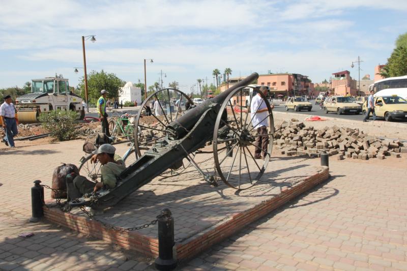

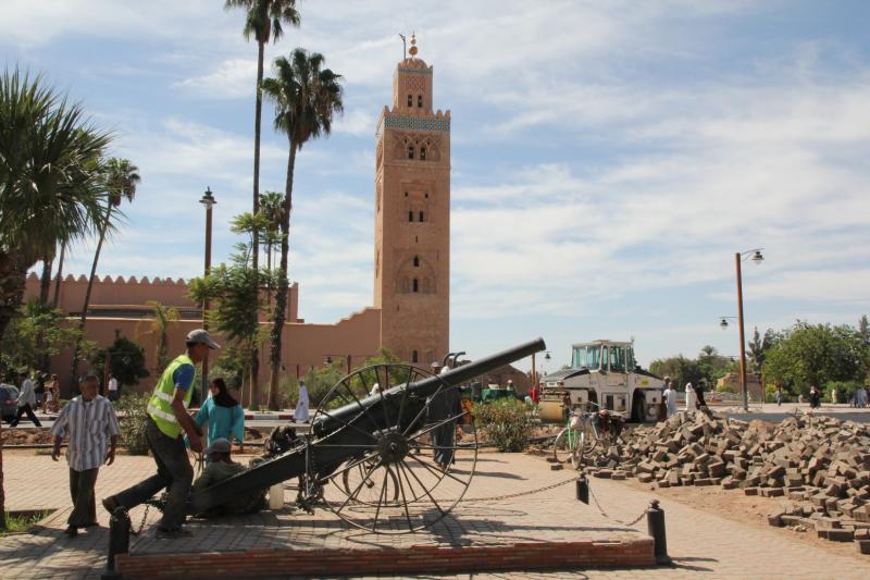

Photos prises à Marrakech (ce week end) en arriere plan, la Koutoubia.
Sans aucune certitute, je dirais un 95 mm Lahitolle .Piéce qui aurait toute sa place dans une forteresse comme Marrakech .
Je laisse la parole à nos spécialistes.

Je penche pour un canon de campagne de 90 mm Mle 1877 sur affût de campagne Mle 1878 (système de Bange).Les roues système Arbel montées sur ce canon sont en principe réservées aux affûts Siège et Place et cette pièce de campagne devrait avoir des roues en bois.

Merci Guy de votre retour
Je trouve qu'il ressemble vraiment au canon Page 23 de "Les canons de la victoire " Tome 1 y compris pour les roues en acier ...d'ou mon hypothése
Sur le dessus de la culasse, on peut y lire "Puteaux AG 1889 "

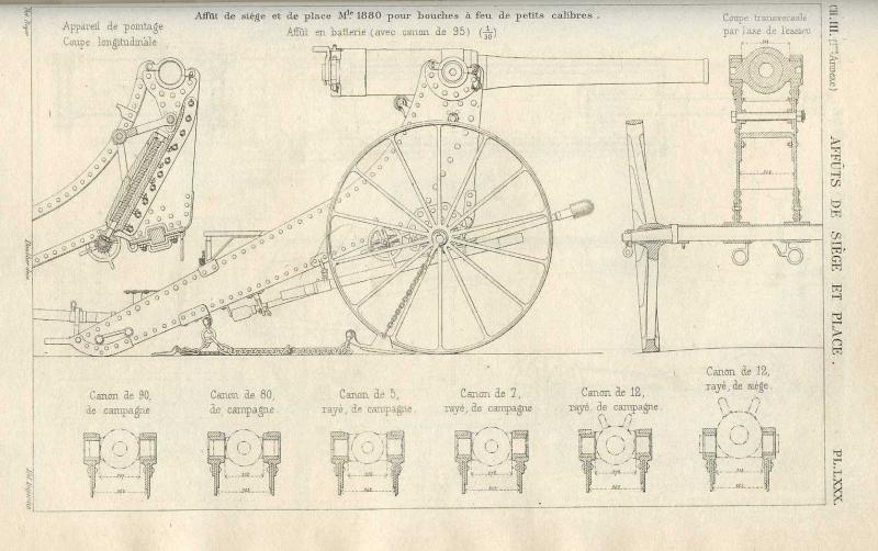

Ce sont justement ces roues "Arbel" en fer qui sont trompeuses, on les trouve sur l'affût Siège et Place (S.P) Mle 1880 qui peut porter des tubes de différents calibres (canon de 7 de Reffye, 90 et 95 de campagne, etc...), mais cet affût S.P est très haut car destiné à tirer au dessus des parapets.
L'affût de votre photographie est un affût de campagne beaucoup plus bas, il ne devrait pas comporter des roues "Arbel".Pour une pièce "Musée", ces roues ont l'avantage de ne pas pourrir comme c'est le cas de nombreux canons exposés en divers endroits.

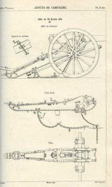

Je joins deux plans, tirés du tome 3 de "L'Aide-Mémoire à l'usage des officiers d'artillerie" (édition 1883) pour illustrer mon commentaire:
Affût Siège et Place avec roues "Arbel" avec ici un tube de 95 mm.
Affût de campagne Mle 1878 pour canon de 90 mm Mle 1877.
Les roues du premier affût Siège et Place semblent bien équiper un affût de campagne de Bange.
En toute logique, on peut avoir un doute entre un affût de 80 mm de campagne (artillerie à cheval) ou de 90 mm de campagne (pièce la plus fréquente dans les R.A.C), ces affûts sont pratiquement indiscernables car ils ont le même tracé et seules les dimensions changent.A l'observation, il semble s'agir d'un affût de 90 mm de campagne.Il aurait été souhaitable de mesurer le calibre exact et de faire un gros plan sur la culasse pour lever tous les doutes!

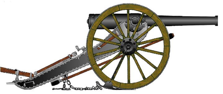

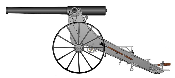

pour compléter ce que nous dit Guy, voici le canon de 90 de Bange sur son affût de campagne :

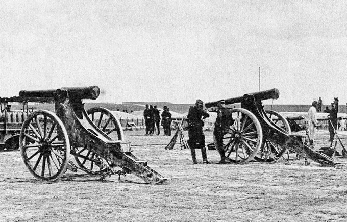

Et le voici sur l'affût de siège et place Mle 1880 que l'on nomme également affût "omnibus" ou "sauterelle".
Notez également que si l'on ne devrait pas trouver d'affût de campagne avec roues "Arbel", l'affût de siège et place lui, pouvait être présenté avec roues en fer ou en bois.

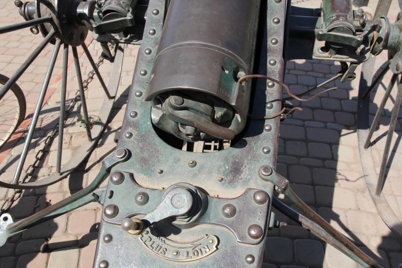

Guy,j'ai une partie de la culasse en photo par contre , je n'ai pas eu le reflex de prendre des mesures

La photographie de la culasse confirme bien un modèle "de Bange"!
En tout cas, un beau modèle en bon état, bien conservé par nos amis marocains!

j'arrive un peu tardivement sur ce fil, toujours bien occuppé par mon déménagement.
Ce canon de Marrakech est référencé sur la liste des canons survivants, et le contributeur a repéré le marquage : 'C. de 80M1877 - Puteaux AC 1889', qui valide donc sans ambiguité l'identification de notre expert Guy.
