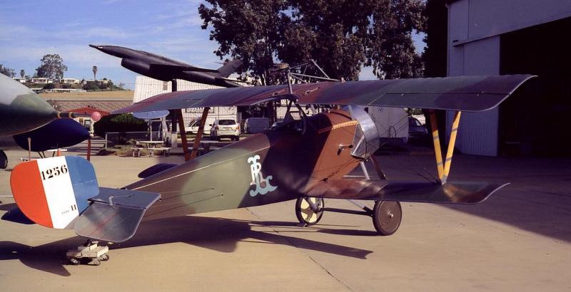

Paul Lubliner en charge de la restauration de la réplique du Nieuport 11 du San Diego Air & Space Museum recherche une copie très haute résolution de l'autochrome de Chaput devant son Nieuport à Verdun.
Cet autochrome viendrait complétet leur présentation.
Qui saurait où se trouve cet autochrome Lumière?
Par ailleurs toute remarque sur la peiture de l'exemplaire choisi (Nieuport de Lufbery en mai 1916) serait bienvenue.

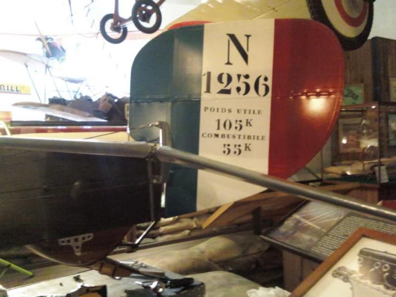

Concernant la réplique, le camouflage m'a l'air parfait, tant en se basant sur l'autochrome que sur les toiles de Farré. Le seul truc c'est qu'il ne faut pas oublier le mettre le N sur la dérive mais pour le côté gauche seulement.
A+
David
C'est Ok apparemment

Pour le N c'est bon.
