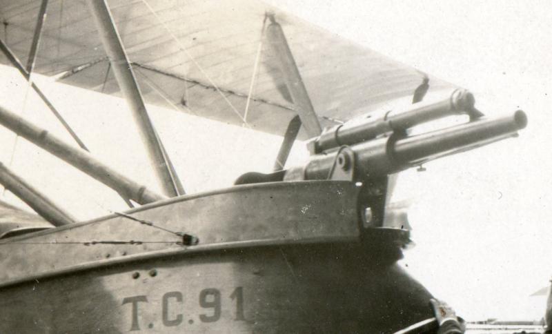

Voici un agrandissement du détail d'un hydravion de Cazaux, l'immatriculation devrait intéresser Albin Denis pour son site:
Cazaux-1918.
Flamel
Messages : 525
Inscription : ven. sept. 29, 2006 2:00 am
Re: Organisation des écoles d’aviation et de l'école de tir aérien.
Message par Flamel »
Il s'agit à priori d'un Tellier canon qui était équipé d'un canon de 47 mm et motorisé avec un hispano suiza de 200ch.
Le n° 91 était donc à Cazaux en 1918
