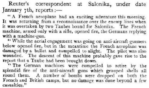

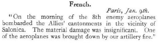

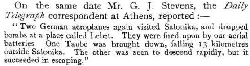

Tu crois qu’il est possible qu’il y avait eu un quatrième avion dans l’histoire ? Pas forcément de l’Escadrille N. 91 S.
J’avais lu ça dans Flightglobal (Mon anglais n'est pas très bon, j'espère que j'ai bien compris les textes) :
(Source : http://www.flightglobal.com )
Normalement il se sont trompés ici pour la date, il faut lire le matin du 7 je pense :
Le 8 janvier 1916, il y a eu aussi un raid sur Salonique. Mais pas d'avion abattu normalement (???).
Le problème de Flightglobal c'est que les dates ne sont pas toujours très claires.

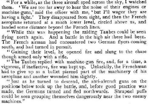

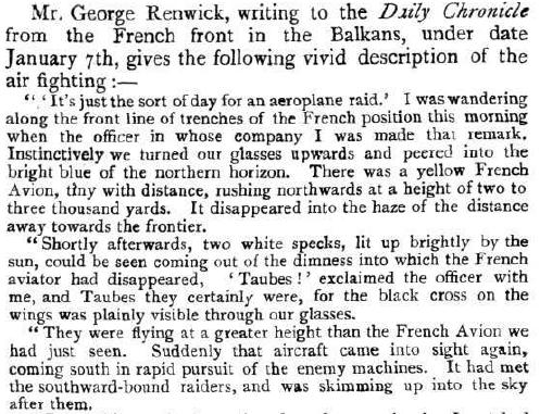

J'avais sinon, oublié de mettre ce texte (Sans date) :
C'est sûrement l'un des trois avions restant qui a du être abattu par l'artillerie, car les avions poursuivis sont rentrés chez-eux.
J'ai un peu de mal à me retrouver dans les dates et témoignages, surtout aussi quand l'anglais, est de la partie
, j'espère que ne me suis pas mélangé les pinceaux.
Merci encore.
Bobrah.
