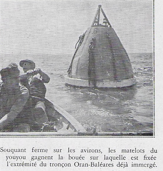

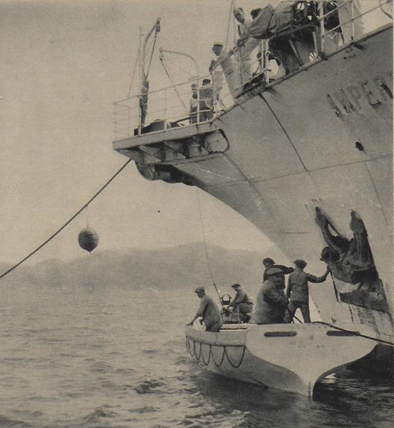

Il semble que le "bateau-câble" soit un navire câblier ou plus simplement un câblier, navire spécialisé destiné à poser des câbles au fond de la mer, pour relier les continents et les pays en transmettant des informations. Ils sont aussi amenés à les réparer. Des bouées sont utilisées pour leur pose et pour leurs réparations.
Plusieurs câbliers sont traités sur ce forum et pour les voir apparaître , il suffit de taper Câblier dans le moteur de recherche. Ce sont des navires facilement reconnaissables, par leur étrave à guibre (incurvée), terminé par un davier (de grosses poulies), destinées au passage des câbles.
Peut-être qu'en prenant la peine de livrer le nom de votre "bateau-câble", il serait possible de vous fournir des éléments plus précis sur ces navires assez peu nombreux dans ce domaine particulier où la France reste assez bien placée.
Les câbles transatlantiques, pour nombre d'entre-eux, venant d'Europe, atterrissent à Terre-Neuve et le câblier stationnaire pour d'éventuelles réparations, est souvent basé à Halifax ou à Saint-Jean de Terre-Neuve.
Deux photos d'illustrations ci-dessous venant de l'article de R. Chenevier, Deux cent milles à bord de l'Ampère, L'Illustration, n° 4670 du 3 septembre 1932.
