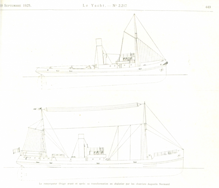

Pour bien comprendre, voici l'opération inverse réalisée en 1925 : le remorqueur L'Orage devient le chalutier L'Orage. Dans ce sens, il faut couper le navire pour rajouter une cale à poisson entre la passerelle (Brücke) et le gaillard d'avant (back).
Source : Le Yacht, n° 2217, 19 septembre 1925.

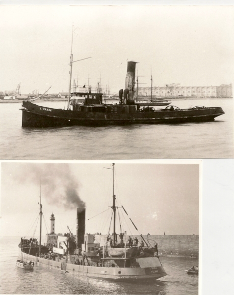

L'Orage, construit en 1921 par les chantiers Augustin Normand au Havre sur commande du secrétariat d'Etat à la Marine marchande.
340 tjb, 80 tjn, 413 t, 40,0 x 8,7 x 4,24 m, une machine à triple expansion des chantiers Augustin Normand, Le Havre, 1921, 1000 cv, 10 noeuds, 2 chaudières Crichton, Thomson & Co, Liverpool, 1921, 13 kg.
1921, Union Française Maritime, au Havre,
1923, à Saint-Nazaire
1925, converti en chalutier par les chantiers Augustin Normand (allongement de 12 mètres), cale à poisson de 450 m3.
580 tjb; 164 tjn, 52,07 x 8,70 x 3,60 m,
1926, L'Orage, A. Taurin & Merrienne Frères à Fécamp, F604.
1948, L'Orage, Les harenguiers fécampois
1950, Ziporah, Israël, Ezra Deep Sea Fish
1952, Wielki Woz, Pologne, gouvernement polonais
1962, Démoli en Pologne en octobre.
Source : Registre n° 274, Bureau Veritas 1930.
