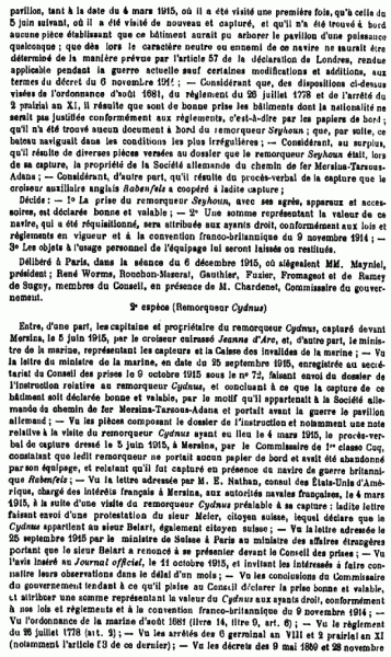

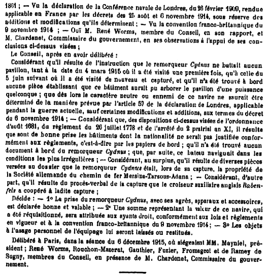

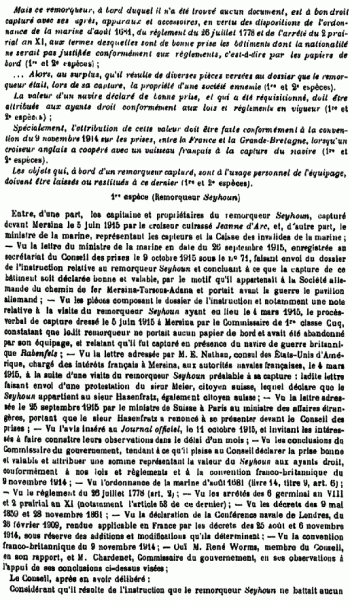

● Le Temps, n° 19.922, Samedi 22 janvier 1916, p. 2, en rubrique « Sur mer » :
« Conseil des prises
Le conseil des prises a déclaré bonne et valable la capture du remorqueur Cydnus, pris devant Mersina, le 5 juin 1915, par le croiseur cuirassé Jeanne-d’Arc.
Ce remorqueur, comme le Seyhoun, dont nous avons annoncions hier la validation de capture, naviguait sans pavillon et appartenait à la Compagnie du chemin de fer de Mersina. Le croiseur auxiliaire anglais Rabenfels a coopéré à la capture du Cydnus. »

Revue générale de droit international public, T. XXIII, 1916, Jurisprudence en matière de prises maritimes, p. 58 à 61, 2e espèce.
