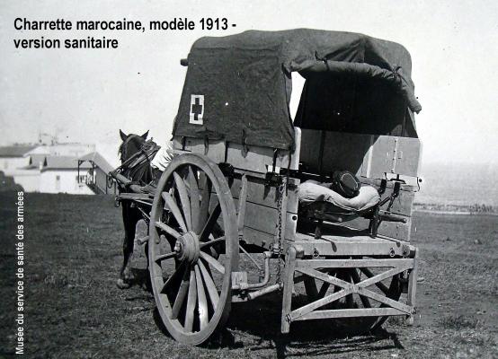

Dans le JMO santé de la 47e DI (26 N 357/1) à la date du 17 avril 1915 on peut lire :
Munis de fiches et transportés en voitures marocaines jusqu’au point de recueil du GDB.
Savez-vous à quoi ressemblent ces voitures marocaines ?

Je vous remercie pour votre recherche. Je pense à des voitures hippomobiles, vu l’emplacement de la 2/75.

ne pourrait-il s'agir des arabas, petites voitures légères à deux roues adaptées au relief macédonien dont fut doté l'armée d'Orient.

Ca peut correspondre car d’après Daniel Roess, des canons de montagnes seraient venus du Maroc, alors pourquoi pas d’autres matériels ?

Je joins une photographie de la voiture - ou charrette - marocaine modèle 1913 provenant des archives du musée du service de santé des armées, Val de Grâce à Paris.
Dans mes souvenirs - de lecture - , l'"araba" me paraît plus petite et plus près du sol...
