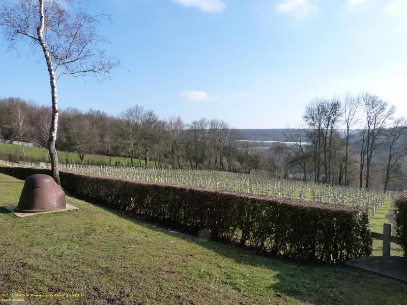

incroyable vol d'une tourelle ! à Montauville
alaindu512010
Messages : 3351
Re: incroyable vol d'une tourelle ! à Montauville
Message par alaindu512010 »
De plus en plus fort ! ( fort )
http://www.estrepublicain.fr/meurthe-et ... -actualite
ça pèse dans les combiens ?????
alain
alaindu 512010
christophe lagrange
Messages : 2662
Salut Alain,
Cette tour de 800 kg de fonte accueillait le visiteur à l’entrée de la nécropole du Pétant.
Un coup d'Iron Man ?
Christophe
acesar55
Messages : 1767
Message par acesar55 »
L'année dernière, lors d'une balade au bois Le Prêtre avec une bande de potes, je faisais part de mon étonnement de voir cette coupole blindée encore à sa place, compte tenu de la cadence à laquelle les reliques disparaissent.
Cette année c'est donc chose faite.
Les collecteurs de reliques sont équipés comme des entrepreneurs. Rien ne leur résiste.
Alain qui n'a plus de larmes à verser.
PS : je doute que cette coupole pesât 800 kg. Elle était blindée (20mm) et non cuirassée.

cela resemble à la cloche d'une guèrite de rempart comme on peut en voir en fortification permanente, voici un lien qui ne donne pas le poids mais on est plus près des 300 kgs que des 800.

deux photos que m'a communiqué Pierre (Sierra 54):

Pour le poids , en imaginant un diamètre de base de 0m800 et une hauteur de 0m800 :
épaisseur 20 mm = 350 kgs environ
épaisseur 30 mm = 500 kgs environ
épaisseur 50 mm = 800 kgs environ
A mon humble avis , il ne s'agit pas de fonte mais d'un acier spécial .

il s'agit effectivement d'une guérite blindée ou guérite-observatoire de type n° 1 isolé avec porte.
Cette cloche est fixé sur un massif de béton dont l'épaisseur ne doit pas être inférieure à 80 cm.
La cloche a une épaisseur de 35 mm et est en acier moulé, capable de résister à des petits projectiles, balles, shrapnells, éclats, mais elle ne peut résister à un bombardement, même de faible calibre.
Il a également exister des guérites en tôle emboutie de 25 mm d'épaisseur.
Le poids est de 500 kg, ce qui fait qu'il faut des moyens pour emporter ce type de cuirassement.
Il existe deux modèles, 1 à toiture bombée et 1 à toiture plate.
Pourquoi l'avoir placée là, seuls ceux qui l'on fait sauront répondre.
Je pense que c'est simplement posé là comme un trophée de guerre devant un monument aux morts, c'est un cimetière militaire, donc en décoration.
Il est absolument impossible de savoir combien de guérites ont été construites et installées.
Il restait sur parc, des engins non installés, ce qui fait qu'ils furent réutilisés, non seulement dans la fortification de campagne pendant la guerre, mais également au bord de voie de chemin de fer, de route etc.
Malgré le ferraillage de 1943 par les allemands, il en reste encore pas mal.
Faut-il chercher dans les récupérateurs de métaux, collectionneurs ou encore associations qui possèdent un ouvrage dépourvu de cloches, allez donc savoir !
Cette cloche, photographiée, a t-on pris le soin de relever le numéro et les initiales du fondeur ? Non je ne pense pas, alors pour la retrouver maintenant...
