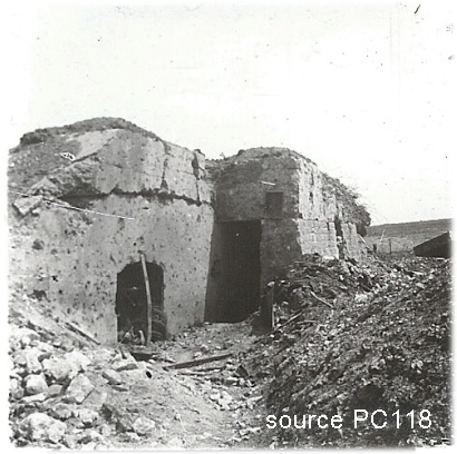

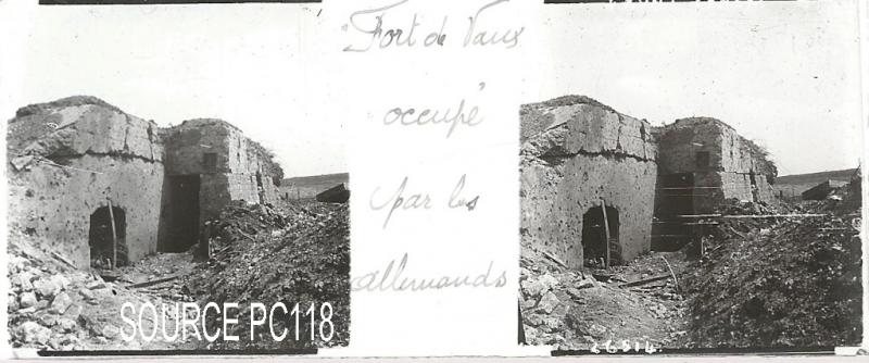

L'énigme sur la photo de Charles Pomepui n'étant pas encore résolue que me vient une autre photo d'abri (sympathiquement proposée par Philippe "PC118") et qui suscite encore là bien des questions, hormis la légende quelque peu fantaisiste !
De toute évidence il s'agit d'un abri de combat, apparemment pour 1/2 compagnie ( une seule porte sur le mur de façade) donc la légende " fort de Vaux" : exit !
Je souhaitais vous soumettre mes indices de reconnaissance pour cet abri mais aussi mes interrogations sur certains détails.
Pourrait il s'agir de DV3 ?
plusieurs points pourraient coller

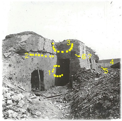

1 - l'amorce d'un trou dans la partie verticale du mur des latrines, juste à la sortie du couloir
2 - la fêlure horizontale au dessus des latrines
4 - l'arrière plan
5 - le tronc d'arbre (hauteur et éloignement par rapport à l'abri)

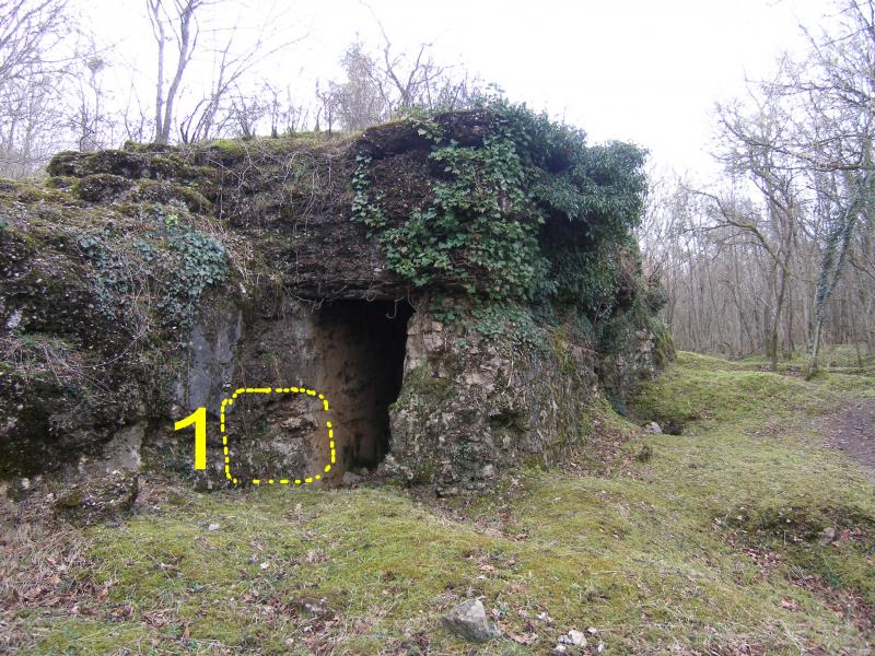

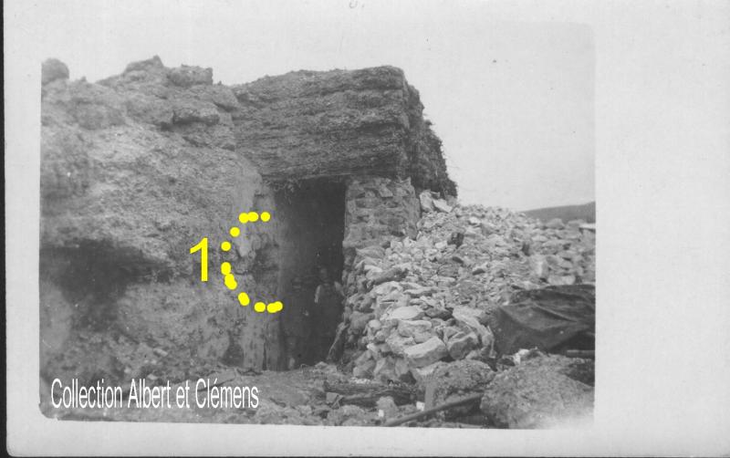

le trou :

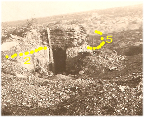

la fêlure horizontale et le tronc d'arbre coupé
D'autres points pourraient aller à l'encontre de l'identification comme étant DV3.
Je ne parviens pas à bien distinguer la sortie du couloir : le coin ( N°3). Est ce un manque ? du à un impact d'obus ? On dirait que cette forme de cuvette est de la terre, auquel cas l'hypothèse DV3 ne colle plus car pour DV3 cette partie est encore intacte sur des photos postérieures.
Philippe (pc118) sans doute pourrait nous dire, à l'aide de sa plaque verre personnelle, où la vision et les contrastes seront plus précis que les scans présentés ici. Merci d'avance Philippe.
Également : à quoi correspond selon vous le N° 6 ? un écriteau ?
