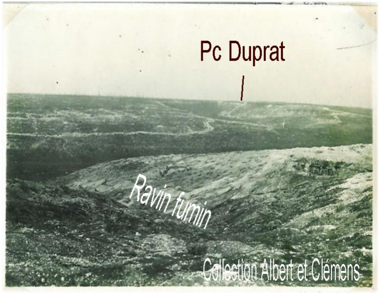

voici une énigme qui se présente à moi.
Sur cette photo représentant le ravin Fumin (près du fort de Vaux) on distingue le DV4 sur la droite.
Cette photo existe en double.
Sur un exemplaire elle est légendée : "PC Murat - Ravin de Fumin"
Sur l'autre exemplaire elle est légendée : " Ravin de Fumin et PC Dupral"
à noter que ces 2 photos se trouvaient dans un même album.
à noter aussi que les deux écritures semblent différentes.
Alors voici ma question : les noms de Murat et Dupral correspondraient ils à des noms d'officiers qui auraient commandé dans le DV4 ? et si c'est le cas, à quelles dates ?
Pour l'instant je n'arrive pas à trouver leur traces, ni une origine autre de ces noms de PC Murat et pc Dupral.
Mais vous peut-être connaissez vous ces deux noms ?
En tout cas merci pour votre aide.
et bonne journée
Patrick

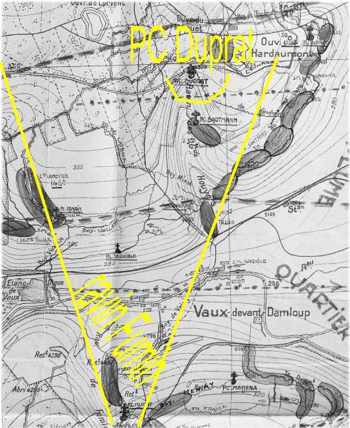

Bonsoir Patrick
Ci joint le lien vers une carte extraite du JMO du 169e RI pour la période de septembre 1917 où vous pourrez observer le PC Murat tout en bas de la carte (abri 4593 au nord-ouest du Fort de Vaux) et le PC Duprat (plus au nord du précédent, près de l'ouvrage d'Hardaumont).
Ces deux PC "de bataillon" ne semblent donc pas être au même endroit.
http://www.memoiredeshommes.sga.defense ... 039__T.JPG
La présence d'un PC dénommé Massena à coté du PC Murat laisse imaginer que le nom choisi n'est pas lié à celui d'un officier ou autre poilu tombé dans ce coin.
Pour le PC Duprat, je n'ai pas la réponse.
Eric

un GRAND BRAVO !!! Eric pour avoir déniché ce JMO et cette carte. l'association des 2 noms de pc à proximité me fait donc songer aux deux maréchaux d'empire le maréchal Masséna et le maréchal Murat.
Ainsi les noms de pc seraient inspirés des maréchaux de l'époque napoléonienne...

Finalement j'ai peut être une explication à ces deux photos identiques présentant 2 noms de PC.
En fait il s'agirait bien de 2 pc différents.
Une des photo indique le ravin Fumin avec son pc tout proche DV4 = pc Murat
l'autre photo indiquerait en plus du "ravin Fumin" qu'au loin se trouve le PC Duprat d'où la légende avec un "et" " Ravin Fumin et Pc Duprat" .
En tout cas cela pourrait coller avec la carte fournie par Eric. le pc Duprat serait tout au fond sur la photo dans le ravin des grands Houyers près d'hardaumont.
Merci Eric pour la carte qui m'a apporté l'illumination d'une possible explication.
Bonsoir à tous.
