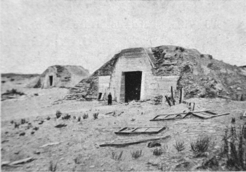

dans le guide illustré des champs de bataille Michelin, il est noté qu'à Coxyde, en Belgique, se trouvait "une position de canons de marine" (sic), dans ce bunker (photo ci dessous), peut-être même plusieurs pièces car on distingue au moins un second emplacement à gauche. La pièce était installée au sud du camp Lefevre. Sait-on de quelle type de pièce il s'agit, je n'ai rien trouvé de probant avec le 16 de marine. Sait-on à quelle période a servi cette pièce, et si elle dépendait bien des canonniers marins. Evidemment, toutes ces questions s'il s'agit bien de canons de marine... Merci d'avance pour vos réponses

Message par delmi83 »
Cette photo permet mieux de se rendre compte de la taille de l'ouvrage. L'ouverture me semble faire facilement 6m x 4m, au vu de la personne à gauche de l'entrée.

Pour en revenir aux questions de Michel, je pense que la photographie des deux casemates montre les 2 emplacements de 14 cm de l'ouvrage "Marseillaise". En effet, les deux casemates de 16 cm sont très différentes et séparées, l'ouvrage "Lorraine" comprend notamment une casemate très protégée et semi-enterrée car elle vise surtout le front terrestre et a été souvent prise à partie par l'artillerie lourde allemande.

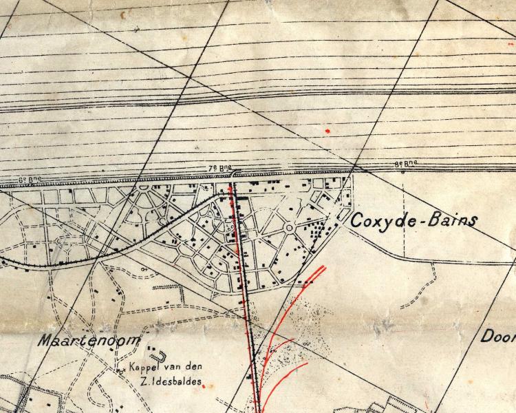

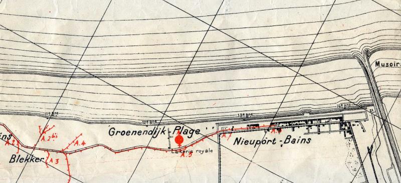

Je ne connais pas l'emplacement exact de ces casemates "Marine". Tout au plus une carte de février 1918 figurant les voies ferrées du 36e Corps d'Armée permet de supposer leur emplacement car les canons de 16 cm et 14 cm doivent être mis en batterie par l'utilisation de la voie de 0,60 m.
Cette carte au 1/20.000e provient d'un lieutenant du 70e R.A.L.G.P, les voies ferrées normales figurent en trait plein et les voies de 0,60 m en trait hachuré, voici les extraits concernant Coxyde où l'on distingue des épis d'A.L.V.F et le secteur proche de l'Yser, les petits embranchement conduisent à des emplacements d'artillerie. Reste à déterminer l'emplacement exact des casemates de la Marine:
Voies de 0,60 m françaises à l'Ouest de l'Yser.
Voies ferrées françaises d'A.L.V.F et de 0,60 m à Coxyde.
