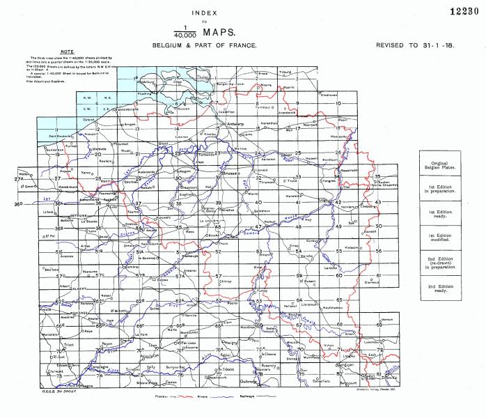

J'explique vite fait : les cartes de tranchées anglais portent (pas toutes) des indications du style "x mètres au sud - ou au nord" aux quatre coins, déterminant ainsi une latitude zero, pareil pour la longitude.
"17240m N"
Un membre du forum Canadien a poussé les calculs pour retrouver l'origine,et trouve un point qui serait dans la baie d'Authie. (50.3714,1.5764) ; j'ai refait vite fait les calculs de latitude, je suis d'accord. (Non, on n'est pas les Dupond-Dupont)
Finalement, peu importe le lieu exact, mais il nous reste une question : pourquoi cet endroit ????? Sachant que la raison (historique si elle existe) peut remonter bien avant 14-18.
Auriez-vous l'ombre d'une idée ??

Mon correspondant s'est éloigné de l'idée de début où il examinait les cartes belges, découvrant par hasard avec ggl une "weird statue" quasiment sur le méridien 0 de Bruxelles ( à Charleroi, les spécialistes trouveront d'eux-même) .
Et moi, j'ai suivi car "en valeur absolue" les calculs sont justes .... Donc pour le moment, ne vous aventurez pas trop sur le sujet, le temps que l'on soit d'accord !!

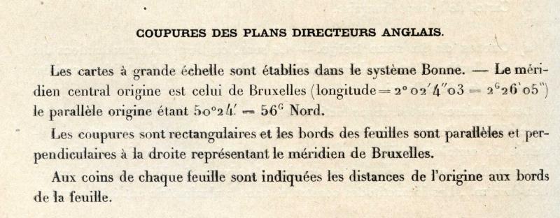

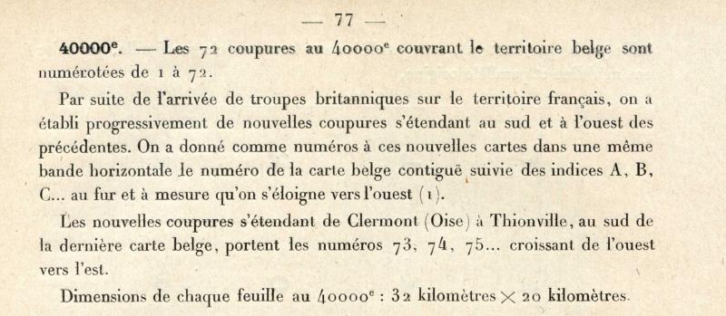

Re: Origine sur cartes britanniques de tranchées
Ne cherchons pas des solutions compliquées à un problème simple!
En effet, les cartes et les plans directeurs britanniques ont été établis essentiellement à partir des cartes de l'Institut Cartographique militaire belge corrigées au moyen de levés sur le terrain et de restitutions de photographies aériennes. Pour le territoire français, nos alliés se sont servis d'abord de simples agrandissements de la carte au 80.000e et de plans cadastraux français au 2.500e et 10.000e. Ensuite, des levés sur le terrain et des restitutions de photographies aériennes ont été utilisés.
Pour leur carte au 40.000e, afin d'unifier la numérotation des cartes dans une même bande horizontale et pour tenir compte des territoires belges et français, les cartes au 40.000e (72 coupures pour le territoire belge numérotées de 1 à 72) situées sur le territoire français suivent le numéro de la carte belge contigüe suivi des indices A, B, C... au fur et à mesure que l'on s'éloigne vers l'ouest.
Les nouvelles coupures s'étendant de Clermont (Oise) à Thionville portent les numéros 73, 74, 75... croissant de l'ouest vers l'est.
Principes d'établissement:
Référence: G.Q.G des Armées:"Instruction sur les Plans Directeurs et les Cartes et plans spéciaux"-édition octobre 1918-Paris-Imprimerie Nationale.
Merci pour ces éclaircissements, qui confirment ( ouf !) ce que j'étais en train de recalculer. Ce qui est "étonnant" c'est non pas l'utilisation du méridien de Bruxelles, mais d'une sorte de latitude zéro : mon correspondant est parti vers l'ouest, cherchant probablement à raccrocher les cartes extrêmes à celle de Grande-Bretagne ce qui le conduit en baie d'Authie, mais de mon coté je reste sur un point d'une carte existante (n°46) : de longitude bruxelloise 0, et ( je n'ai pas d'explication) qui est au S-O de Charleroi (50.399078, 4.374720). L'explication (qui serait alors commune) ne peut venir que des cartes belges .
Ce qui est troublant c'est qu'il semblerait que l'Ordnance Survey n'ait sérieusement établi aucune carte des territoires français et belges avant la guerre, on reconnait parfaitement les cartes belges avec quelques surcharges dès qu'il y a eu nécessité.
La signification du mot "coupure" dans le document m'est inconnue, mais je comprends maintenant au vu de cette grille (1918) des cartes au 1:40.000, (dont dérivent directement les 4 au 1:20.000 et les 16 au 1:10.000), les cartes au 1:100.000 ayant leur propre grille - dans laquelle ont lit "Valenciennes Belgium", (snif !)
(clic! pour un équivalent plus grand)
(clic! pour un équivalent plus grand)Cordialement
