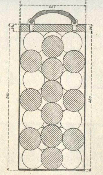

- l'appellation redevient courante après l'adoption des "boîtes à balles" et "boîtes à mitraille" du XIXe siècle qui comportent des poignées rabattables ou fixes qui évoquent irrésistiblement l'ustensile de cuisine, telle cette boîte à mitraille de 24 cm:
Boîte à mitraille de 24 cm à grosses balles dite "marmite".

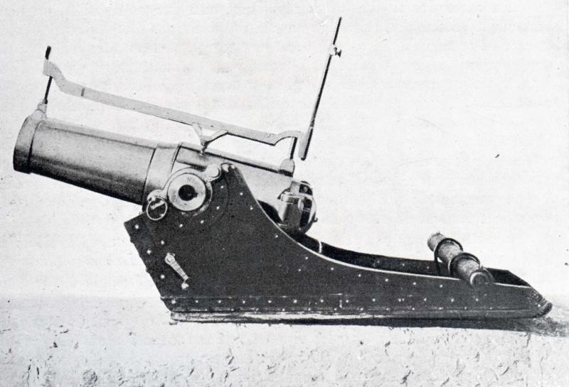

Concernant l'invention du "Minenwerfer", notons que le colonel de Bange a proposé en 1880 un mortier rayé de 90 mm à chargement par la culasse d'un poids de 155 kg, tirant l'obus explosif de 90 et portant à 1800 mètres avec précision. Ce mortier était prévu pour la guerre de siège et pour l'attaque de la fortification passagère. Le colonel de Bange, comme les officiers de sa génération, avait connu l'abominable guerre de tranchée qui a caractérisé l'interminable siège de Sébastopol pendant la Guerre de Crimée et en avait donc tiré toutes les leçons. Les éléments du mortier de 90 mm pouvaient être transportés dans des tranchées ou boyaux par deux hommes au moyen d'un brancard.Ce "Minenwerfer" à la Française n'a pas été adopté par les autorités responsables malgré des essais très satisfaisants. Voilà à quoi ressemblait le mortier de 90 mm de Bange en 1880:
Mortier de 90 mm de Bange.

Le terme de marmite était donc connu bien avant la Grande Guerre, les "poilus" de l'infanterie appelleront indistinctement "marmites" tous les gros calibres allemands depuis les "gros noirs" de 15 cm jusqu'aux monstrueux mortiers lourds, sans oublier les minenwerfer qui se déchaînent à partir de l'automne 1914 lorsqu'une monstrueuse forme de la guerre de siège s'impose sur le front occidental.
