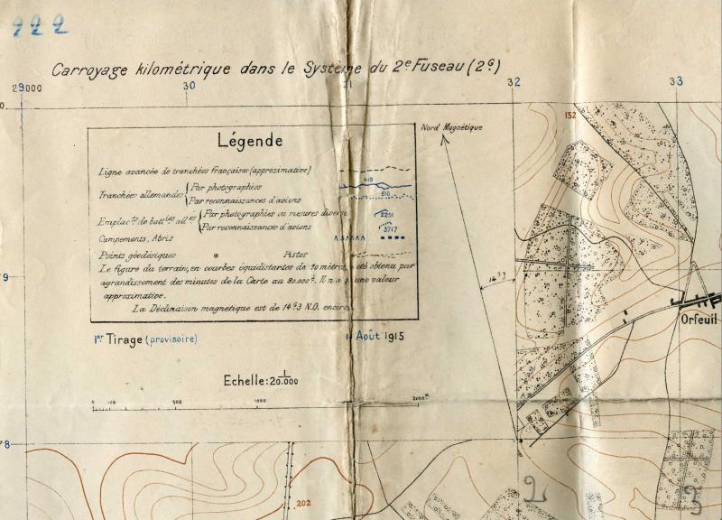

A titre de comparaison, voici la seule légende figurant sur un plan directeur du 1er août 1915 de très grande dimension verticale, centré sur Tahure en Champagne, probablement établi par la IVe Armée:

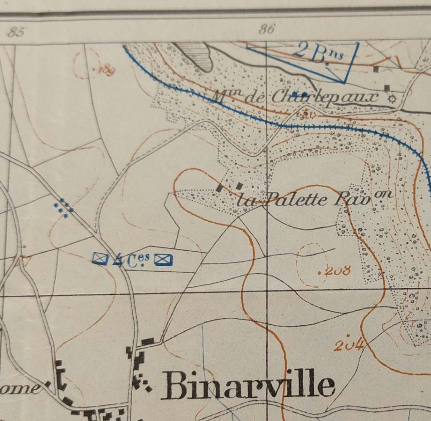

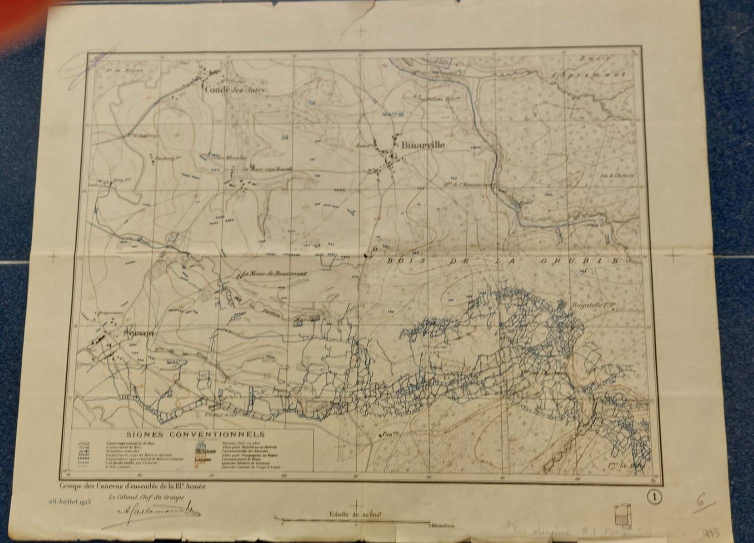

Voici donc ce plan français « précoce » du 26 Juillet 15 (Cf. en bas à gauche). Il me semble l’avoir déjà vu sur ce forum ou autres.
Je ne suis pas certain qu’il s’agisse réellement d’un PDT car je ne sais pas à partir de quel moment cette appellation est apparue. Néanmoins on note l’appellation « Groupe des Canevas … » (Cf. en bas à gauche) appellation probablement en cours avant-guerre, à confirmer.
À noter :
1) Pas très précoce car du 26 juillet 1915 vs le plan allemand du 24 février 1915.
2) Ce plan n’a pas l’aspect « PDT » du plan du 1er post ici et des PDT édités ultérieurement.
3) Les « latitudes et longitudes » indiquées, en dizaines de mètres comme souvent sur les plans au 1 :20.000 dans les marges (A noter qu’il n’y en a pas sur le plan allemand.) ne correspondent pas à celles qui seront indiquées ultérieurement pour le même lieu. Un brillant forumeur avait donné les clés pour passer d’un carroyage à l’autre mais je ne retrouve plus le lien !
4) Les afficionados du coin remarqueront que le Moulin de Charleveaux (en haut 2eme vue ci-dessous) est désigné erronément « Min de Charlepaux » comme sur les plans et textes allemands de l’époque. Les Français ont donc très probablement copié un plan ou document allemand car ce lieu était bien connu localement et sur les autres plans comme Moulin de Charleveaux. Cela confirme ce qu’affirmait Jean Norton Cru, Témoins, pages 17 & 18 édition originale : « Que l’on interroge les combattants et ils apporteront une multitude de faits qui prouvent l’ignorance dans laquelle les états-majors ont continué à vivre touchant la situation du front de combat. ». « … car la tranchée, qui existait sur le plan au corps d’armée, était tout juste tracée au pic. » etc …
5) Ce plan origine IIIe armée, donc un échelon plutôt élevé, confirme l’origine de l’erreur ci-dessus 4)
6) Il me semble, à confirmer, que ce plan est relativement à jour, car après l’assaut allemand des 13 & 14 juillet 15 le front est descendu tel que représenté au niveau de la fontaine aux Charmes(Cf. en bas à droite) .
Il y aurait encore beaucoup à dire sur ce plan mais je ne veux pas trop charger la tartine.
Enfin veuillez m’excuser d’avoir mélangé les torchons et les serviettes, ou vice-versa, en introduisant un plan allemand dans ce sujet. Si les modérateurs de ce forum veulent se charger de scinder ce sujet avec un nouveau sujet « Plans allemands … » ce sera bienvenu. Je ne sais pas faire !

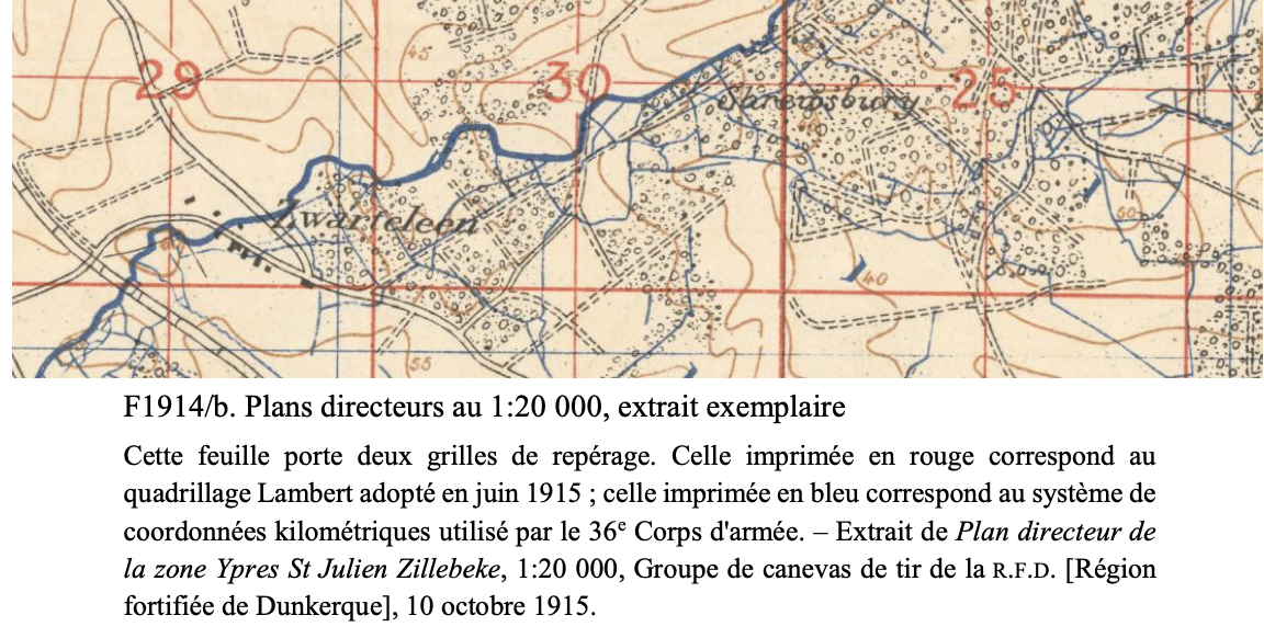

Cyrille écrit: « Groupe des Canevas … » (Cf. en bas à gauche) appellation probablement en cours avant-guerre, à confirmer.
Extrait du doc F1914 dont le lien figure plus haut
«Dans ce contexte, dès le mois de novembre 1914,
chaque corps d'armée est doté d'un service, composé de géodésiens et de topographes,
chargé de relever et de dresser de nouvelles cartes détaillées2. Ces services sont désignés
Groupes de Canevas de Tir, ils donnent leur nom aux cartes qu'ils produisent à des échelles
variant entre le 1:5 000 et le 1:20 000.» [/i]
...lire ausi le paragraphe suivant
Le quadrillage Lambert fut adopté en juin 1915
Voir en page 3 ou l'on observe 2 quadrillages en novembre 1915
Extrait:
