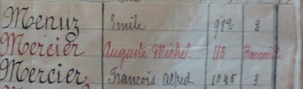

Avez-vous une idée de la signification d'une transcription de couleur rouge - en l'occurrence MERCIER Auguste Michel - sur le registre répertoire d'une classe

La transcription à l'encre rouge est généralement employée pour marquer une correction sur un registre. (Méthode d'ailleurs toujours employée de nos jours sur les documents administratifs des Armées...)
Plusieurs évènements dans le parcours d'un soldat peuvent amener ce type de correction (inscription dans le registre suite à une décision du conseil de révision, mutation...).
D'ailleurs, l'image que vous nous présentez semble être un collage apposé sur la feuille du répertoire comme suite à une correction, cette dernière devant se faire sans rature ou surcharge sur le document d'origine. Il me semble également voir un autre nom en rouge au bas de ce collage. J'édite : peut-être n'est ce pas un collage ? Vous pourrez le confirmer.
Pour cette réponse, je me suis appuyé sur le fascicule "La Tenue des pièces matricules pendant la guerre, d'après les prescriptions réglementaires et les ordres ministériels" Berger-Levrault - 1916 : http://gallica.bnf.fr/ark:/12148/bpt6k6 ... ule.langFR. Entrez le mot-clé "rouge" dans le moteur de recherche du document et vous trouverez 04 ou 05 cas dans lesquels l'emploi de l'encre rouge est prescrit.
Pour ma part, je pencherais pour une mutation ou une intégration dans le registre suite à une décision d'un conseil de révision. L'intégration du nom devant se faire dans la suite chronologique du répertoire, cette transcription pourrait se justifier comme vous la présentez sous cette forme avec l'emploi de l'encre rouge afin de bien mettre en évidence la correction et donc la modification. Mais ça n'engage que moi...vous pourrez certainement le déterminer de manière formelle avec sa fiche matricule.

Peut-on savoir ce qu'il y a d'écrit dans la colonne des numéros de registre ?
Et éventuellement, département, bureau de recrutement...

Sur cette page du répertoire alpha il existe 5 noms écrits à l'encre rouge avec dans la colonne n° de registre : la commune du canton.
Une hypothèse : ces hommes ne sont pas recensés dans ladite classe mais ultérieurement.
Pour cela il me faut vérifier en fin de registre s'il existe une relation.
Je vous tiens au courant

Sur la fiche d'un soldat du 57 né en 1880, trouvée en fait dans registre classe 1901 (et pour cause...), on lit à l'encre rouge en haut au dessus du nom, Omis de la classe 1900
Je n'ai pas vu la table 1901, peut-être y figure-t-il en rouge aussi.
