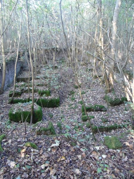

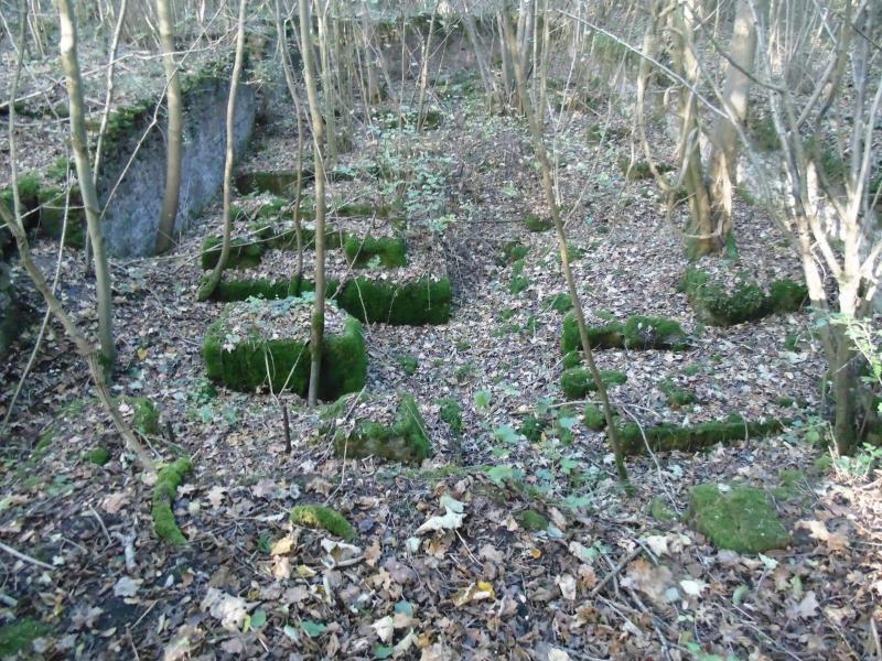

Nous avons fait le déplacement Hier Mickaël et Moi pour faire quelques photos de cet emplacement "BIZARRE"
Didier
DIDIER 14-18
gizmo02
Messages : 1379
Localisation : Laon
Re: "La grosse Bertha des Parisiens " , dans la RHA.
Message par gizmo02 »

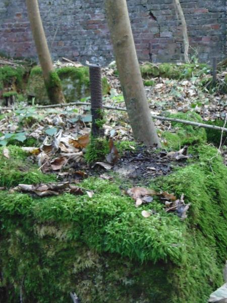

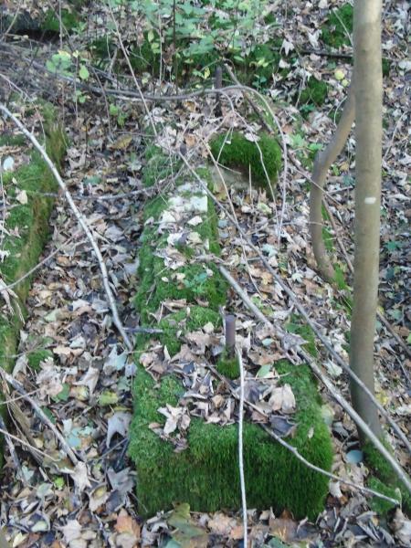

Au vue de cet extrait d'une carte francaise d'un JMO cet encuvement se trouve au milieu de dépot de munition

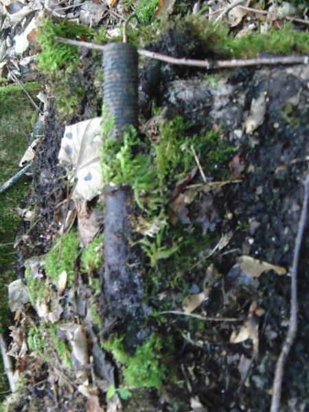

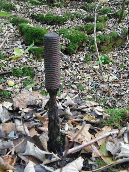

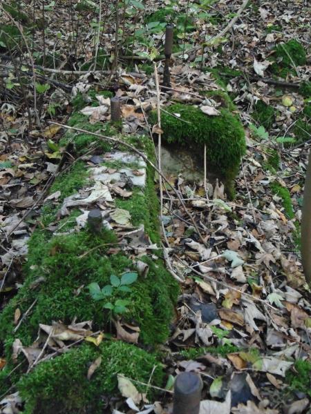

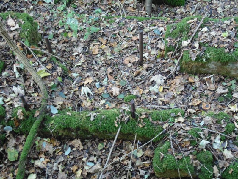

Des goujons sur toute la surface et meme encore sur l'exterieur sur une bonne surface avec glissière de quelques métres en béton et des coffrages a ras le sol avec goujons.
aussi 2 larges bande de 50 cm de béton d'épaisseur, 2 m de large sur 6 a 7 mètres de longueur, reliant perpendiculairement l'encuvement et parallèle entre elles
Encuvement avec structure pour canon ?
Encuvement pour grue ?
Plateforme pour canons anti aériens ?
* CAM ALGP 3733 = position de 24-cm "Theodor Karl"

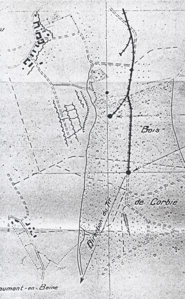

Permettez moi de vous demander si l'un vous serait possesseur de renseignements sur l'emplacement du "Paris Kanonen" qui était installé à Beaumont en Beine, dans le Bois de Corbie.... Habitant près de ce lieu, je suis à la recherche mais n'ai rien trouvé de précis, hormis une photo aérienne concernant une voie "de garage" et un faux site organisé par les Allemands...

Ayant "exploré" le terrain, il y a déjà une vingtaine d'années, je dois dire que, malgré de bonnes cartes, je n'ai trouvé qu'une molle ondulation de terrain qui puisse correspondre à l'emplacement du "Pariser Kanone" de Beaumont-en-Beine.
Les chemins avaient à cette époque beaucoup changé!

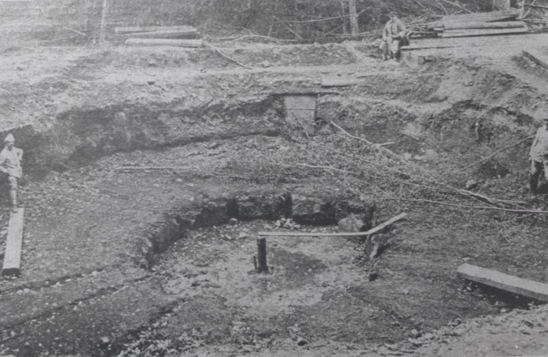

Il ne faut d'ailleurs pas s'étonner, déjà à Crépy-en-Laonnois, seul l'emplacement de la plateforme bétonnée ("Betonbettung") est bien visible, les deux autres emplacements, pourtant creusés profondément (car ils étaient destinés à une plateforme "Bettungsschiessgerüst"), sont à peine visibles.
A Beaumont-en-Beine où le matériel "Eisenbahn und Bettungsschiessgerüst" ne nécessite qu'une plateforme métallique démontable, la fosse circulaire est de petite dimension et peu profonde. Les allemands ayant eu le temps de démonter l'ensemble de la plateforme, il ne restait à peu près rien à leur départ comme le montre la photographie jointe, prise en septembre 1918. L'érosion naturelle a fait le reste, en même temps que le travail des forestiers.
Voici une carte suffisamment précise, permettant de distinguer, les faux emplacements et le site de tir, le plus au sud.
Le "vrai" emplacement a été relevé avec précision par les Sections de Repérage par le Son alors que les aviateurs se sont obstinés de mai à août 1918 à affirmer que l'emplacement réel était le faux emplacement médian.
Ces divergences étaient d'ailleurs de peu d'importance car l'emplacement de Beaumont-en-Beine était hors de portée des pièces d'A.L.V.F depuis le début de juin 1918, les canons de 340 n'ont pu tirer que quelques coups avant de se replier du fait de l'avance des allemands lors de la bataille du Matz. L'emplacement est donc demeuré hors de portée de l'artillerie alliée jusqu'en août 1918, date de son désarmement suite à l'offensive du 8 août 1918 et des menaces d'avance alliée.
Carte de l'emplacement de Beaumont-en-Beine, relevé de septembre 1918.
L'emplacement de la plateforme métallique démontable du "Pariser Kanone" de Beaumont-en-Beine en septembre 1918.

Merci infiniment Guy François.... Vous me donnez là les renseignements qui me manquaient...
J'avais trouvé, hier matin, à proximité du chemin et correspondant à l'emplacement indiqué sur la carte, une mare circulaire dans une sapinière, avec des dimensions ressemblant fort à celles de la photo.... Se pourrait il que ce soit l'emplacement du canon ? Qu'en pensez vous ?
