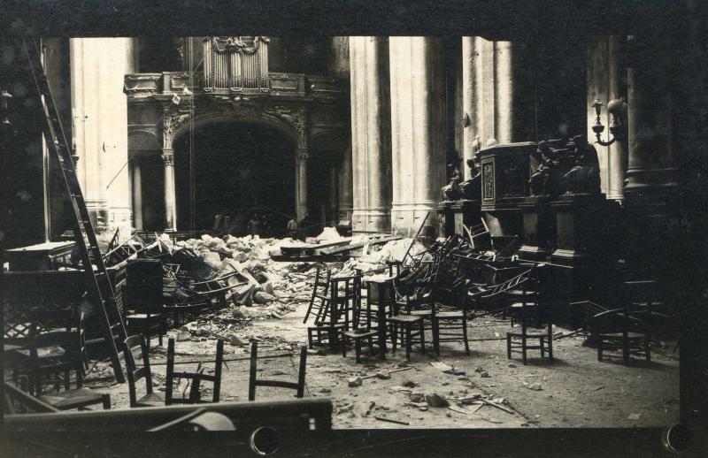

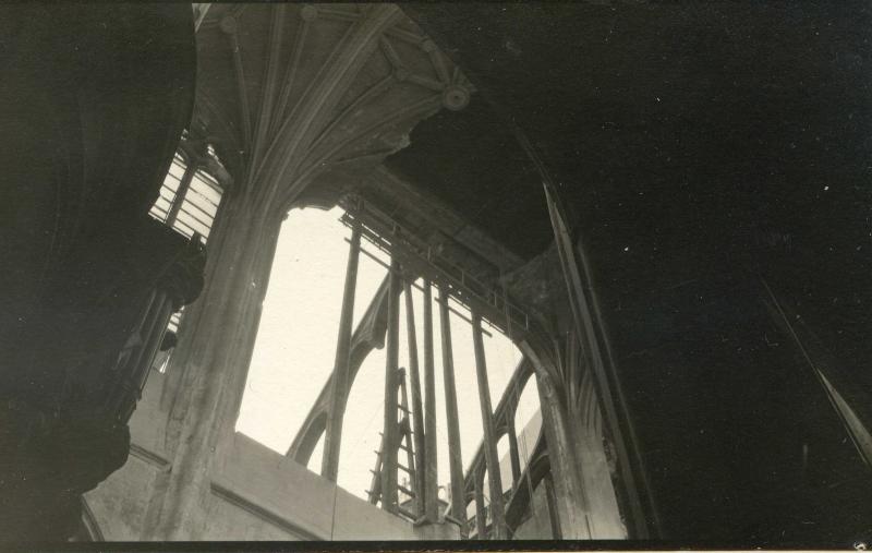

Tirées de l'album de photographies d'un artilleur, deux clichés relatifs à la tragédie de l'Eglise Saint-Gervais:
-une photographie montrant l'intérieur de la nef après l'écroulement d'une partie de la voûte et d'un pilier:
-une photographie montrant l'orifice d'entrée du projectile dans la voûte de l'Eglise:

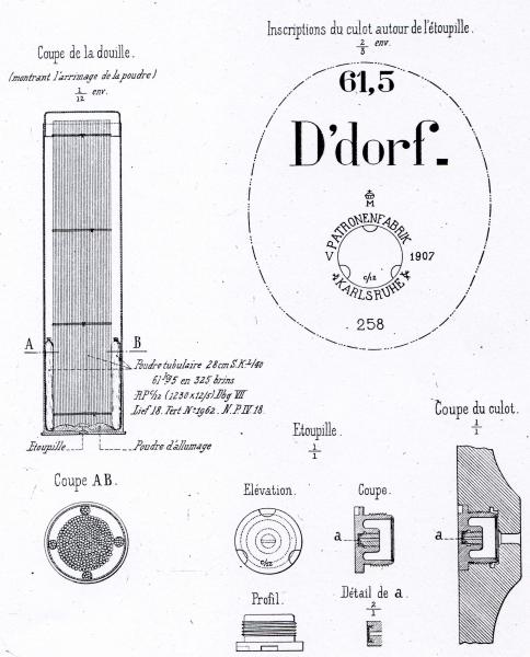

Voici un aspect de la charge de poudre contenue dans la douille de 28-cm utilisée pour les "Paris Kanonen".En toute rigueur, les brins de poudre de la charge des "Paris Kanonen" ont une plus grande section car les illustrations montrent la charge de R.P.C/12-1230x12/5 du canon de 28-cm, on distingue tout de même la longueur du fagot de poudre et la présence de 4 sachets d'appoint autour du fagot.
La poudre d'artillerie est bien différente d'aspect des BA 9 ou BA 10 employées par les tireurs sportifs de ce Forum!
Charge et douille d'un 28-cm SKL/40 "Bruno", la douille est identique à celle employée dans les "Paris Kanonen".
Aspect extérieur de la douille fermée par un opercule et fagot de poudre R.P.C/12-1230x12/5.
La douille provient d'un des wagons de munitions capturés avec leur pièce de 28-cm SKL/40 "Bruno" le 8 août 1918 par les Australiens en Picardie, les britanniques ont fait passer pour étude des douilles chargées provenant de cette capture aux Services de l'Artillerie française.

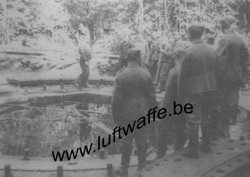

j'aimerai vous faire part d'une découverte que j'ai faite cette année en quad, un vestige qui pourrait etre l'emplacement du deuxième ou troisième canon de Crepy
celui ci se trouve derrière l'ancienne gare de Couvron, entre Couvron et Fourdrain en milieu de chemin sur la droite sur une profondeur de 50 mètres perpendiculaire au chemin (chemin de 300 mètres environ se terminant en cul de sac )
Emplacement qui pourrait etre celui d'un canon a embase métallique démontable.
l'encuvement est rectangulaire assez grand, de deux metres environs de profondeur en brique principalement et de plusieurs couches de brique d'épaisseur avec aussi du béton
plusieurs piliers en béton et briques sur le fond surmontés de tiges filetées d'encrage "c'est a peu près ce que je me souviens"
je connais le site de l'encuvement connu de tous pour info
voila si quelqu'un connait ou et peut le trouver facilement peut me dire ce que c'est vraiment en tout cas rien avoir avec une ruine de maison c'est bien militaire pour y installer une structure dessus la voie ferrée passe juste a coté

Il serait souhaitable que vous indiquiez précisément sur une carte le lieu de l'emplacement que vous avez vu.
Il y a une chose certaine: les trois emplacements de tir des "Paris Kanonen" sont connus, au mètre près.Ils figurent sur des documents français bien connus mais aussi sur des cartes allemandes que mon ami, Thierry Ehret, spécialiste aussi compétent et efficace que discret, a découvert dans les archives allemandes.
Il ne peut y avoir de doute à ce sujet.Il est vrai que des articles aussi "folkloriques" que celui qui a été à l'origine de ce sujet peuvent semer le doute, malheureusement pour les articles de ce genre, il y a près de 94 années que ça dure!
Dès octobre 1918, les reconnaissances d'officiers français, et notamment du lieutenant-colonel de Fossa, mais ce ne sont pas les seules, ont parfaitement décrit les trois emplacements employés par les allemands près de Crépy-en-Laonnois pour les tirs des "Paris Kanonen".La notice du lt-cl de Fossa, publiée le 10 novembre 1918, garde toute sa valeur ainsi que les photographies prises lors de ses reconnaissances.
Pour être complet, il faut ajouter que les allemands ont un moment prévu en 1917 de construire un autre emplacement, appelé "Stellung XVII", mais, celui-ci, finalement non construit, se trouvait vers Aulnois-sous-Laon.
Je ne mets pas en doute votre découverte mais il s'agit peut-être d'une position pour une autre pièce lourde, voire même de pièce de Flak Marine dont le canon de 8,8-cm SKL/45 C/1913 emploie une couronne filetée supportant l'affût.Il y a également des pièces plus lourdes de 17-cm et aussi des canons de 24-cm sur voie ferrée dans le secteur, je possède une photographie d'une pièce de ce type où l'on aperçoit même les tours de la cathédrale de Laon en fond d'image.
L'idéal serait de fournir en plus d'une carte de la position de l'emplacement, une photographie de ces vestiges.Les constructions nécessaires à la mise en oeuvre des canons lourds allemands sont parfaitement connues et même des vestiges partiels peuvent être identifiés facilement.

oui j'essaierai de prendre une photo bientot du lieu
sinon c'est assez facile et rapide pour le trouvé
j'avais lu que le second été a 900 metres du premier dans un article et je me rends compte qu'il y a de tout et son contraire ! vraiment pas simple
d'y voir juste
oui possible que ce soit pour un autre calibre ou canons antiaériens j'y ai pensé sur le moment
pour les deux autres "Paris kanonen" en super structure, il y a t' il des traces de leurs emplacements ?
merci pour l'info du "TANK ZONE n' 17 de juin juillet 2011" avec ses images et descriptions que je vais vite commandé ;)
photo prise entre 1939 et 1944 de touristes de l'époque ;)

Merci pour ce plan et l'extrait de carte qui permettent d'éclairer le sujet.
Le plan posté par Gaspard est particulièrement intéressant car il déborde largement vers le nord-ouest alors que la plupart des extraits de plans relatifs aux "Paris Kanonen" se concentrent sur la partie étroite du site de Crépy-en-Laonnois.
Ce plan directeur montre exactement les positions des trois "Paris Kanonen" ayant tiré depuis Crépy-en-Laonnois (jamais plus de deux canons ont été présents à la fois sur les sites et pour des périodes brèves, un ou deux tirs seulement quasi simultanés à trois minutes d'intervalle ont été enregistrés, ce qui prouve que deux pièces ont alors été engagées ensemble).
Les trois autres positions marquées ALGP (Artillerie Lourde à Grande Puissance) sur le plan posté par Gaspard sont bien connues, certaines depuis longtemps:
-Ainsi, la position du "Bois des Longues Tailles" est déjà décrite et illustrée d'une photo aérienne dans la "Notice sur les Matériels allemands de gros calibre" rédigée par les officiers renseignements de la R.G.A.L (Réserve Générale d'Artillerie Lourde) et publiée en date du 14 juillet 1917.
C'est une position de canon de marine de 24-cm SKL/40 "Theodor Karl" sur affût Bettungsschiessgerüst (fixe).
-la position du "Bois de Saint-Lambert" est destinée également à un 24-cm "Theodor Karl".Elle est identifiée par une S.R.S (Section de Repérage par le Son) en 919-239.Vous pouvez constater que l'identification est bien exacte à la lecture de la carte postée par Gaspard.
-la troisième position, qui est peut-être bien celle vue par "Gizmo02", est indiquée dans des documents de mai 1918 comme une position de 24-cm "Theodor Karl" également, c'est peut-être une position pour pièce sur affût "Eisenbahn und Bettungsschiessgerüst", donc un 24-cm SKL/40 "Theodor Karl" modifié pour l'utilisation sur voie ferrée.
Je trouve dans mes notes des mentions de tirs sur Chauny dès le 1er juin 1917 effectués par le 24-cm du "Bois de Saint-Lambert", d'autres tirs depuis le "Bois des Longues Tailles" et du "Bois de Saint-Lambert" en octobre et novembre 1917 sur Chauny, sur des ballons français, etc...En 1918, ces tirs sont beaucoup plus nombreux.
Si les "traces" laissées par une position de 24-cm "Theodor Karl" sur voie ferrée sont généralement à peu près invisibles de nos jours, celles laissées par les positions fixes "Bettungs" peuvent être beaucoup plus apparentes (fosse avec voie ferrée d'accès, tronçons de voies ferrées parallèles encadrant la fosse permettant la circulation du pont-roulant "Baukran" destiné à monter les éléments de la plateforme, de l'affût et le tube lui-même, dont la mise à poste termine la phase de construction d'une telle position).
Tout dépend de la "précipitation" avec laquelle s'est effectué le démontage.Lorsqu'il a été réalisé lentement et méthodiquement comme pour les deux positions "Bettungsschiessgerüst" des "Paris Kanonen", il ne reste rien de notable et l'érosion naturelle a vite fait de niveler le terrain.C'est pourquoi, les visiteurs contemporains passent souvent à côté des deux positions fixes des "Paris Kanonen" qui ne sont plus décelables que par de très molles ondulations du sol à la différence de la position "Stellung XXIII" où l'affût Eisenbahn und Bettungsschiessgerüst reposait sur une couronne de béton "Betonbettung" supportant elle-même une plateforme métallique tournante qui fut bien entendu évacuée.C'est la seule position très visible, surtout depuis la remise en valeur du site par le Conseil Général de l'Aisne, elle est encadrée de surcroît par des abris bétonnés.
