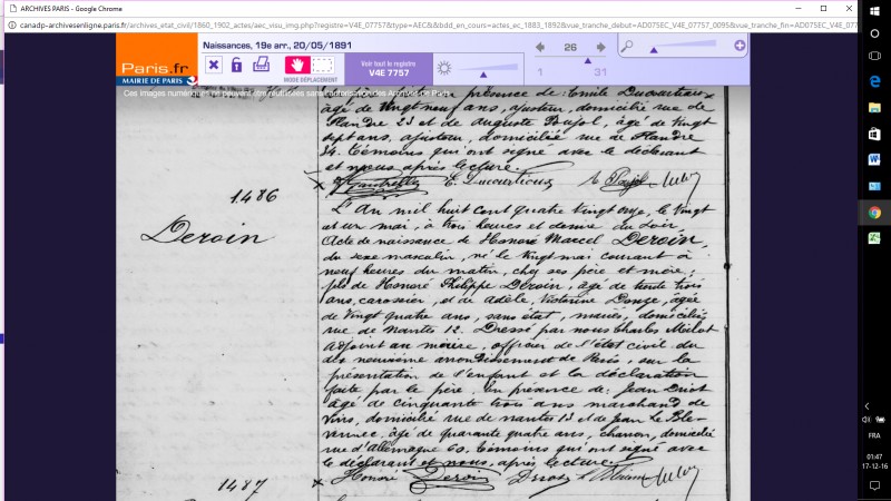

Bonsoir Bernard, toutes et tous,
Afin de maintenir le moral, puis-je vous proposer le soldat Deroin qui me parait correspondre.
En image jointe : sa fiche MDH et son acte de naissance. Sa fiche matricule n'est malheureusement pas consultable en ligne.
Demain je compléterai au mieux sa fiche GWeb qui est très succincte.
JacquesImageImage
jacques
bernard berthion
Messages : 3346
Re: Tués et/ou disparus en août 1914 dans les Ardennes (08)
Bonjour Jacques,
en effet le soldat Honoré Marcel Deroin pourrait parfaitement correspondre.
Le relevé des noms par les Allemands lors des inhumations souvent rapides laisse parfois à désirer.
Sa fiche matricule nous apportera t'elle une preuve supplémentaire?
Je vous remercie de votre message qui apporte un soutien incontesté au moral de celui qui se trouve devant une énigme à résoudre.
Cordialement BB
