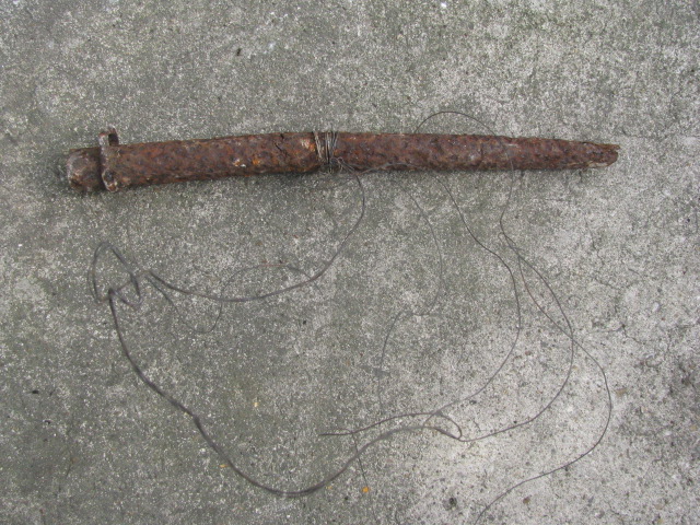

...Mon remerciement portait sur la réponse de Solcarlus :
Fixés par brasure.
Entre-temps j'ai retrouvé une photo du fourreau de baïonnette, planté dans le sol avec un fil de cuivre enroulé autour :
RM fourreau.JPG (174.38 Kio) Consulté 1056 fois

air339 a écrit : mar. juin 04, 2024 5:57 pm Des différents échanges, j'en comprends que ces cartouches servaient à un système d'écoute par le sol.
Ce qui est à différencier des prises de terre de la téléphonie, pour laquelle j'ai lu qu'il y avait des piquets, comme des longues barres.
Mais qu'il pouvait y avoir aussi l'utilisation de différents moyens comme les "crochets du génie", ces piquets à tout faire, aussi bien comme piquet de tente que d'ancrage des réseaux Brun. Sur le terrain, il me semble avoir déjà vu ces piquets plantés avec des restes de fil enroulé. Il faut que regarde dans mes archives photographiques, je ne serais pas affirmatif, mais le sujet m'intéresse, pour mieux comprendre ce que j'ai sous les yeux lors de balades.
PS : l'article traduit par TCSchmitt concerne les troupes françaises.
Attention on ne parle pas de la même chose. Dans les postes d’écoutes spéciales on utilisait également des prises de terre que cela soit prises de terre réglementaires, vieilles baïonnettes, barres, etc. D’ailleurs la baïonnette était déjà utilisée en prise de terre pour les téléphones avant guerre de manière tout à fait réglementaire.
Les cartouches en question servaient de plots pour les connexions. On avait alors la prise qu’on pouvait ficher dans les différents plots (de cartouche) reliés à des fils disposés en différents endroits le long des lignes allemandes. Lorsqu’on avait mis la fiche dans un plot où on entendait une conversation de l’ennemi on la laissait pour écouter.
