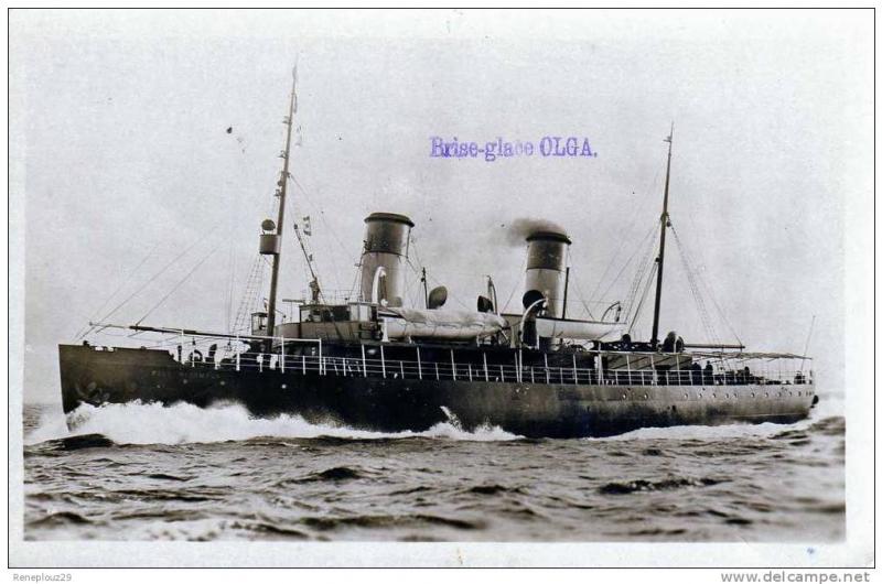

La citation des trois brise-glaces dans l'ouvrage de Jacques Vichot n'avait pas pour but de démonter (horresco referens ! ) une brillante démonstration de Rutilius, puisque, dans sa globalité, elle avait tendance à confirmer son hypothèse de trois brise-glaces…cf ci-dessus.
Dans Jacques Vichot, pour Mikula, on ne peut retenir comme erronée, que l'information finale : 1920 rendu à l'U.R.S.S. qui devrait être remplacée par : 1922, vendu au Canada.
Mikula est un navire unique, qui se caractérise par un pont à teugue à double décrochement à la hauteur de la cheminée avant. Il est donc patent qu'il ne peut correspondre ni à la carte postale de l'Olga, navire à pont continu ni à celle du Kozma Minim futur Castor, qui dispose d'un pont supérieur.

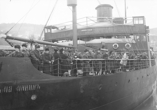

Les deux photos du Kozma Minin montrent qu'il n'avait pas à l'époque de pont supérieur
Il ne faut pas confondre avec celle du Castor, en effet le pont supérieur fait partie des modifications effectuées à Lorient en 1928/29 pour le transformer en mouilleur de mines
On trouve d'ailleurs exactement la même modification sur le Murometz saisi à Bizerte qui subira la même transformation à Lorient à la même époque pour devenir le Pollux.

L'exterieur de l'Olga" est presque identique au brise-glace "Dobrina Nikitich", construit en 1916 par Swan, Hunter, et en service à Vladivostok plus tard.
Seulement la passerelle est elevé, peut-être un reconstruction postérieure:

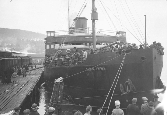

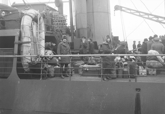

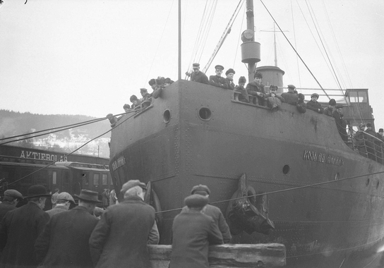

Pour comparaison, voici d'autres clichés du Kosma Mirin.
source digitaltmuseum.no dont la page contient d'autres clichés
Peut-être qu'un scan en très haute définition permettre de déchiffrer avec grossissement des lettres du nom du navire sur la photo de mbrbzh, et de lever ainsi le doute ?

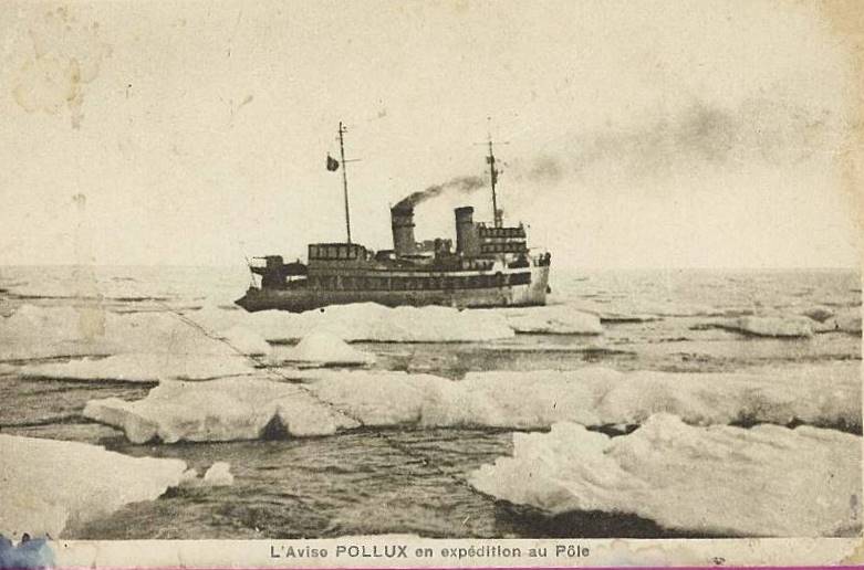

Voici une photo du Pollux dans l'expédition au Groenland en 1932 d'ont'il est question dans la réponse précédente

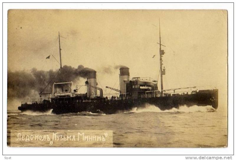

Impossible que l'Olga" est identique avec "Kozma Minin"/"Castor":
"Olga" n'avait pas de grues entre les cheminées, mais des quartiers, et la disposition de vedettes était totalement différente.

Impossible que l'Olga est identique avec "Kozma Minin"/"Castor"
Si la carte représente bien l'Olga, oui, vous avez raison, sans doute aucun! Le Kosma de digitaltmuseum.no avait des grues entre les cheminées.
Oui mais le Dobryna Nikitich était à Vladivostok en 1919-1920. Il n'est matériellement pas impossible que l'Olga soit reparti de Cherbourg pour la mer du Japon, mais c'est tout de même peu vraisemblable. De façon certaine, car relevé dans le journal de bord du Mikula, l'Olga est rentré à Cherbourg le 18 juillet 1919 de conserve avec lui. Dans ce même journal, le Kosma Mirin est cité deux fois comme "vu" au début du journal (16/05/1919 et 10/06/1919), l'Olga des dizaines de fois d'Arkangelsk à Cherbourg en passant par Tronsoe et la Tyne ; cela anéantirait mon hypothèse s'il y avait conflit de navigation et si l'écriture du rédacteur n'était pas différente de celle qui signale l'Olga.
De plus, sur la photo du Dobryna Nikitich le nom du navire commence au-dessus de l 'ancre, contrairement à celui du navire figurant sur la carte tamponnée Olga. Si la photo de l'Ilya Murometz postée par maître NIALA dans le Sujet : POLLUX ― Ex-brise-glace russe ILYA-MUROMETZ ― Mouilleur de mines ne montrait pas un panneau sur le bord entre les cheminées, je dirais que la carte tamponnée Olga représente en fait l'Ilya Murometz!
