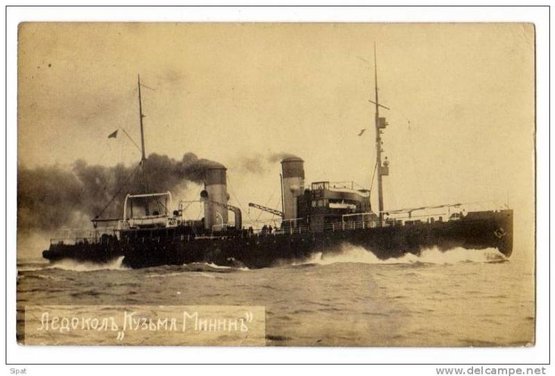

Voici une photo de ce navire ex Mikula Sevianovitche, ex Olga, futur Castor, alors qu'il portait le nom de Kozma Minin.
PS/ Ne m'appelez pas " maître NIALA" mais Alain tout simplement, et je suis qu'un modeste passionné d'histoire des Marines de guerre.
