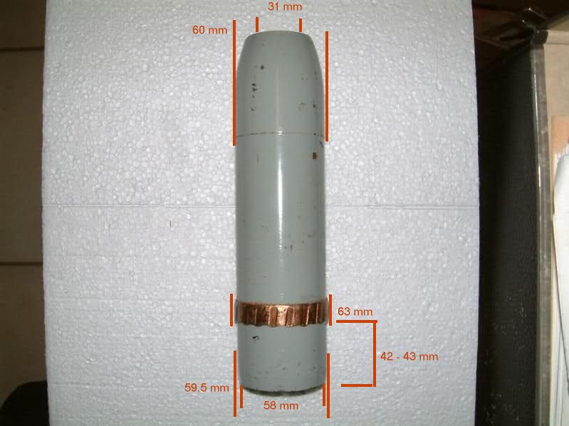

Bonjour AZ16,
Sur les chèma de Florian on voit juste que le culot est chanfreiné,comme beaucoup de projectils,en plus le culot à la mème diamètre que le corps,
les mesures sont pas marqués.
Si on regarde les photos du canon de débarquage,mentioné par Guy Francois,et on les comparre avec le canon de montagne,on voit très bien que le
canon de Marine est beaucoup plus léger et plus maniable.
La tube à 20 rayures parceque elle est plus petite en diamètre,et les projectils aussi,comme le projectil de Felgraue culot 60mm ceinture 63mm
mais le canon est défini comme un 65mm.
A mon avis l'obus de Felgraue est pour le canon de débarquage,la bague de racordement et la fusée sont pareilles comme pour le 75mm,il lui reste
juste à trouver une douille courte avec une ouverture de 60mm, qui doit surement exister,parceque la munition pour ce canon est vu l'emploi sur
mer encartouché,et pas avec des cargousses.
Amicalement,Francois

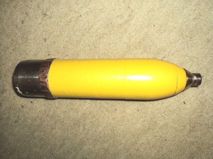

Bonsoir a tous,
merci pour tout. Ici le dimensions precisement et une photo de obus apres peinture et avec fusee (24/31 Mod. 99).

Encore quelqu'un a-t-il une idée ?

Je reviens sur ce post.
D'abord bravo a Der_feldgraue pour sa patience.
Il répète sans arrêt, photo et schéma a l'appui que c'est un 60mm
et tous de répondre en chœur : non , non, c'est un 65mm. :pt1cable:
Il n'y a pas que le 65mm dans les matériels militaires,
de même il n'y avait pas que du 75 car j'ai eu en ma possession du 70mm quasi identique au 75 dec !
Pour ma part c'est bien un 60mm. (j'en ai vu un autre récemment très proche, en shrapnell)
Pour un canon relativement moderne munition encartouchée, surement pour l'export .

Re: Obus de 60 inconnu
Je veux bien que cet obus soit du calibre 60 mm, l'inconvénient c'est qu'il est probable qu'aucun modèle "export" français n'a été construit dans ce calibre avant 1918:
-pour Schneider, c'est à peu près certain, aucun obus et aucune bouche à feu n'existent entre 57 mm et 65 mm sur les interminables listes de la production de la firme avant 1918.
-pour Saint-Chamond, il en est de même entre 1900 et 1918.
-pour Hotchkiss, rien en dehors du 57 mm.
-pour les autres constructeurs, je ne vois rien mais les sources sont moins abondantes.
Il y a bien en Allemagne un canon de montagne de 60 mm construit par Rheinmetall, le 6-cm Gebirgskanone L/21, parfois désigné comme modèle "M 1903" mais je ne connais pas de pays utilisateurs de cette pièce qui semble être restée à l'état de prototype.
De surcroît, l'obus semble bien de "profil" et "montage" bien français...l'énigme reste entière.
Il faudrait peut-être creuser du côté des "canons d'accompagnement" à la mode dans les années 1920-1930?Je n'ai pas exploré à fond cette période.
