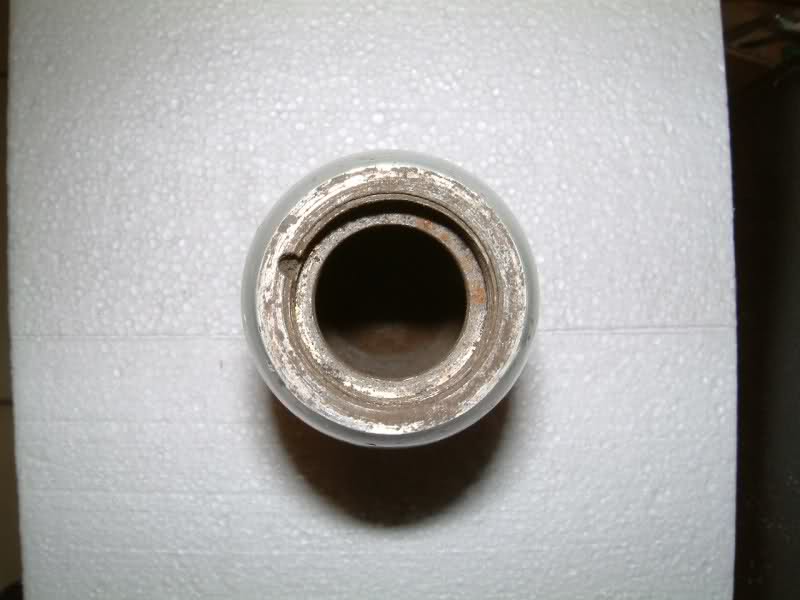

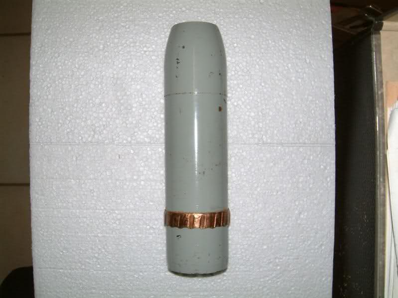

ici une bizarre (inerte!!!) obus inconnu de 60 (!) mm. Francais? Quel canon et modele? Merci! :)
Longueur: 230 mm
Diametre (obus): 60 mm
Diametre (bande de cuivre): 63 mm
Distance fonde a cuivre: ~ 43 mm
Une fusee de 24-31 M.99 aller bien.

Re: Obus de 60 inconnu
Message par AZ16 »
Il s'agit d'un obus explosif de 65mm français modèle 1910. Il vous manque la gaine relais 36.1/47.5 modèle 1897 et une fusée de 24mm/31mm par exemple le modèle Robin 1899.
(Pour canon de montagne 65mm modèle 1906)

Message par Der_Feldgraue »
merci AZ16. Le diametre de bande de cuivre est 63 mm et de obus 60 mm. Ce n'est-il pas trop petit pour une 65 de montagne?
Le nombre de "encoche" a bande de cuivre est 20 (canon de montagne avoir 24?).

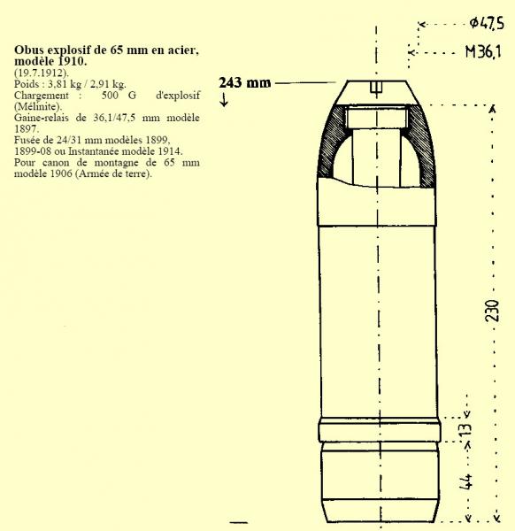

Bonjour à tous, bonjour Feldgraue,
Je confirme, c'est bien un 65 Mle 1910.
Voici sa fiche.
Florian
AZ16
Messages : 242
Inscription : sam. oct. 23, 2010 2:00 am
Message par AZ16 »
Petite précision : la mesure au culot d'un 65mm 1910 est d'environ 60mm car ce dernier est rétreint.
François vous a donné les mesures du 1908 poudre noire ou du 1908/1911 à balles qui sont différentes de celles du modèles 1910.
