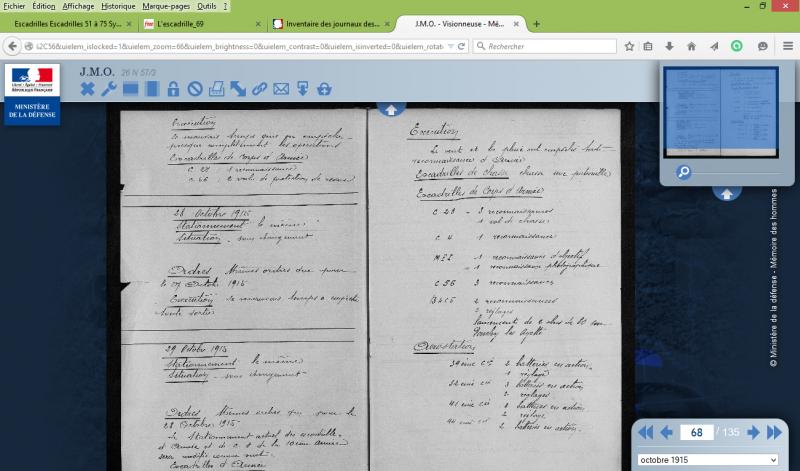

Tu es sûr qu'il ne s'agit pas d'une simple faute de frappe, 29 octobre 1915 pour 29 octobre 1914 ?
Christophe

Messages : 2686
Re: Escadrilles de Cavalerie
Message par CTP »
Pas de doute possible..
Sauf si je lis mal...
JMO Aviation 10ème Armée
29 octobre
Ordres:
Mêmes ordres que pour le 28 octobre.
Le stationnement actuel des escadrilles d'Armée et de C.A. de la 10ème Armée sera modifié comme suit:
Escadrilles d'armée:
N 69 de Savy à la Bellevue.
Exécution:
Le vent et la pluie ont empêché toute reconnaissance d'Armée.
Escadrilles de chasse: chasse une patrouille.
Escadrilles de Corps d'armée:
C 28: 3 reconnaissances. 1 vol de chasse.
C 4: 1 reconnaissance.
MF 1: 1 reconnaissance d'objectifs. 1 reconnaissance photographique.
Blc 5: 2 reconnaissances. 2 réglages. Lancement de 2 obus de 80 sur Douchy les Ayettes.
Et la 69 est déjà là!
Claude
Claude Thollon-Pommerol

Salut
C'est totalement incohérent, la BLC 5 ayant totalement disparu depuis la troisième semaine d'août des écrans radar de la 10e armée où elle était apparue le 28 juillet ! Je ne vois qu'une erreur d'écriture pour expliquer qu'une unité qui n'a plus ni avions, ni personnel, soit mentionnée à une seule et unique reprise quatre mois après sa dissolution...
Christophe

Message par Christophe Cony »
Et au passage, je signale que le JMO que tu cites (aviation de la 10e armée de juin à décembre 1915) a été scanné un peu n'importe comment par le SHD, les mois sont mélangés...
CTP
Messages : 2686
Message par CTP »
Que dire?
Quelle escadrille se cacherait derrière cette erreur d'écriture?
Je ne sais...
Pour le désordre du scan ce n'est hélas pas le seul.
Claude
