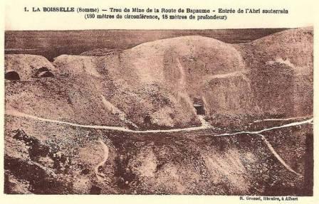

Je joins une photo des lieux dont je ne connais pas la date, mais il y a tout lieu de penser que cette situation fut précoce dans le déroulement des évènements...
FrançoiseImage
Messages : 7174
Re: 28e RAC à La Boisselle et archives allemandes
Compte-tenu des dimensions de cet entonnoir, je pense qu'il ne peut s'agir que du "Lochnagar Crater" créé par la mine britannique du 1er juillet 1916.
