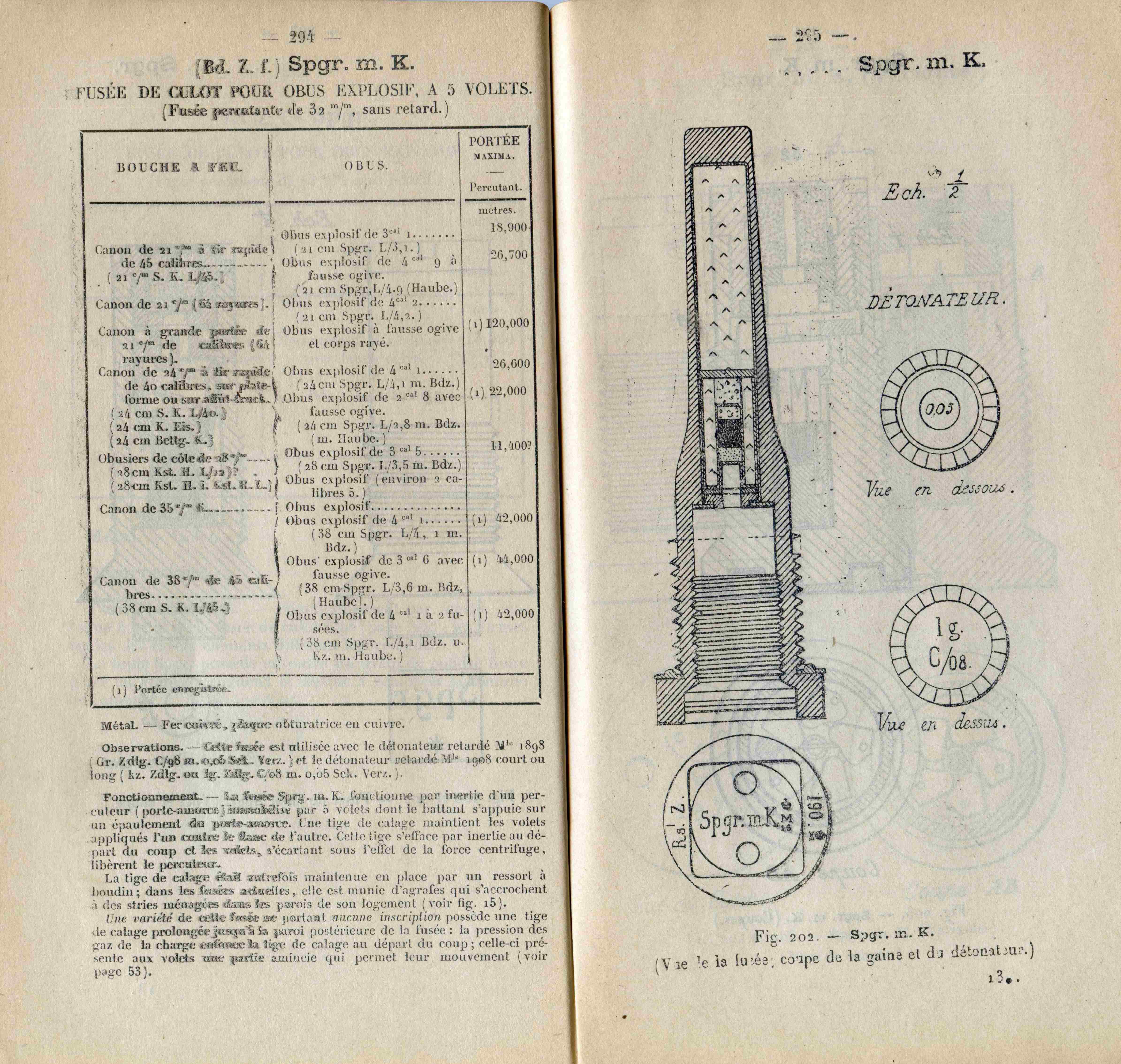

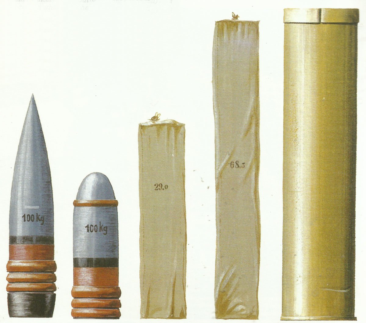

Schéma allemand simplifié de l'obus de 21 cm:
Paris Kanonen 9.jpg (679.44 Kio) Consulté 2473 fois

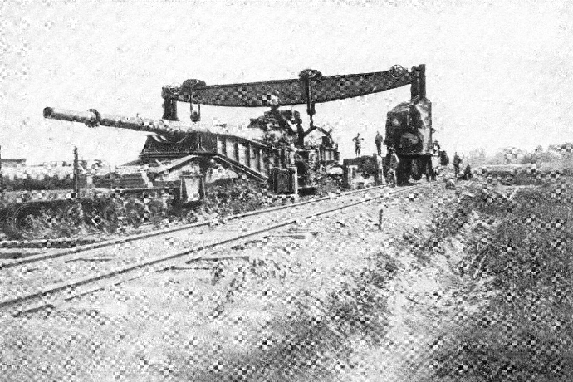

...le montage du canon Wilhelm n° 13 est effectué sur la position Stellung XV au moyen du portique de levage d'une puissance de 100 tonnes. La rallonge lisse n'a pas encore été installée mais le raidisseur est en cours d’installation:
Paris Kanonen 14.JPG (1.05 Mio) Consulté 2400 fois

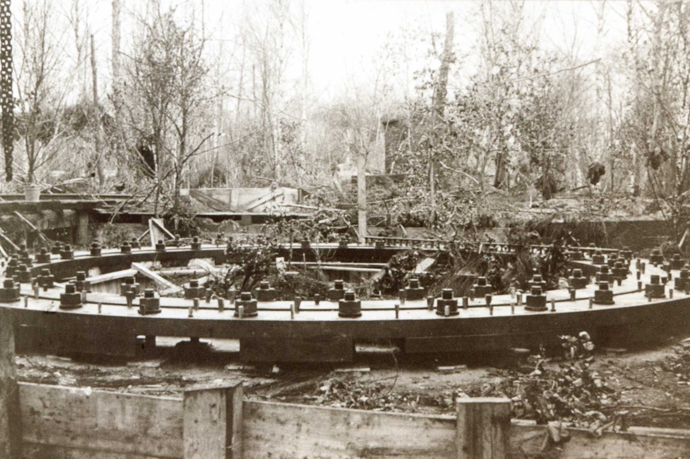

...la plateforme bétonnée et la circulaire de boulons destinée à l’agrafage du caisson métallique permettant le tir tous-azimuts de l'affût Eisenbahn und Bettungsschiessgerüst sont en cours de montage lors de l'hiver 1917-1918:
Paris Kanonen 16.jpg (718.02 Kio) Consulté 2363 fois

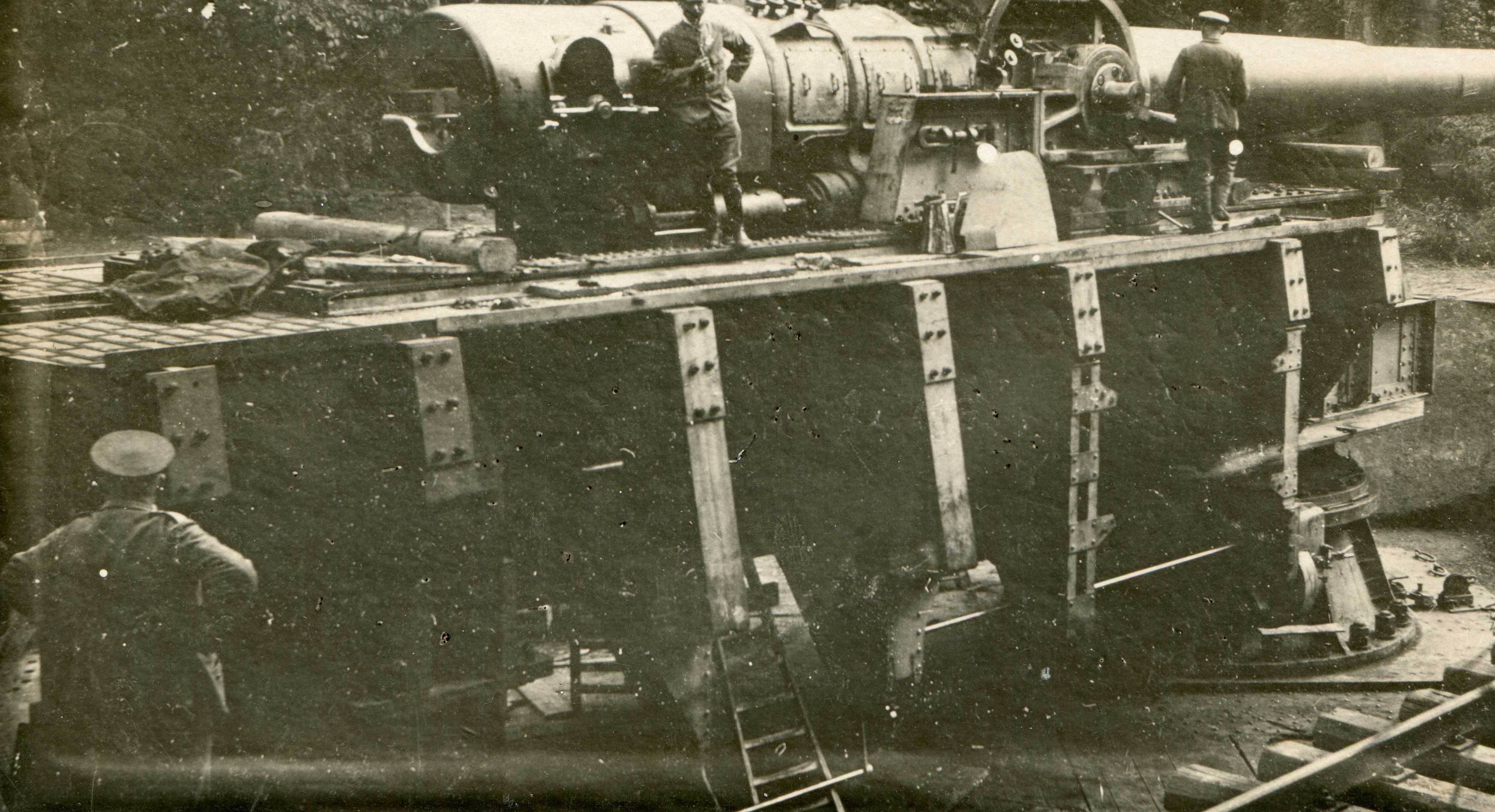

...une vue d'un affût Eisenbahn und Bettungsschiessgerüst. Ici, l'affût porte un canon de 38 cm SKL/45 Max mais est entièrement semblable à l'affût employé par les Paris Kanonen. On voit bien le caisson métallique tournant supportant l'affût, lui donnant une capacité de tir dans tous les azimuts (ici, il s'agit de l'affût du 38 cm installé à Meurchin à l'été 1918):
Paris Kanonen 17.jpg (1.05 Mio) Consulté 2363 fois

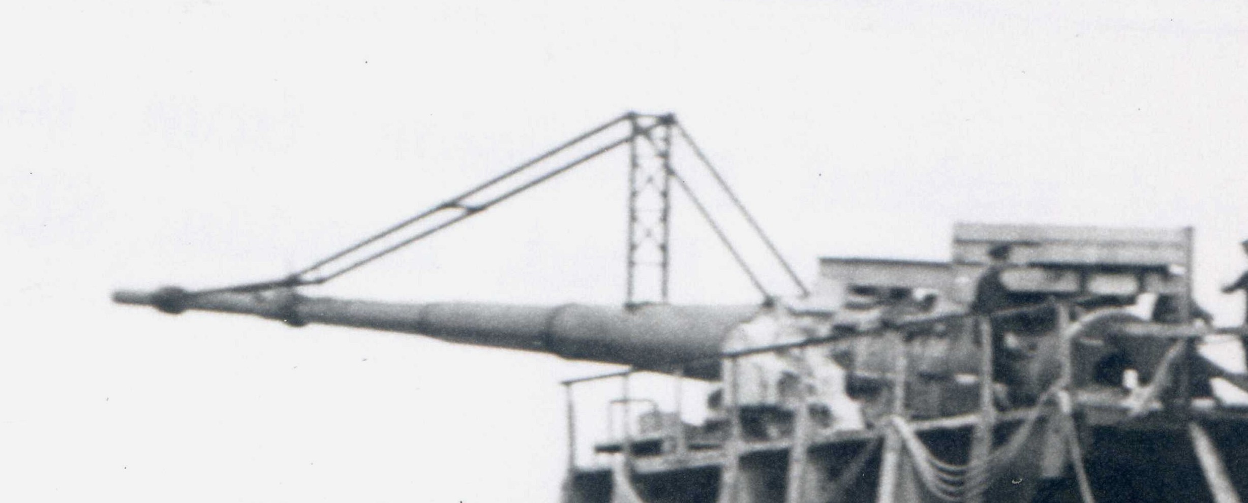

...une des rares photographies allemandes publiées entre les deux guerres, elle montre l'affût Eisenbahn und Bettungsschiessgerüst en attente du montage de sa rallonge lisse en arrière du Bois de Corbie où il sera ensuite mis en batterie:
Paris Kanonen 18.jpg (382.34 Kio) Consulté 2363 fois

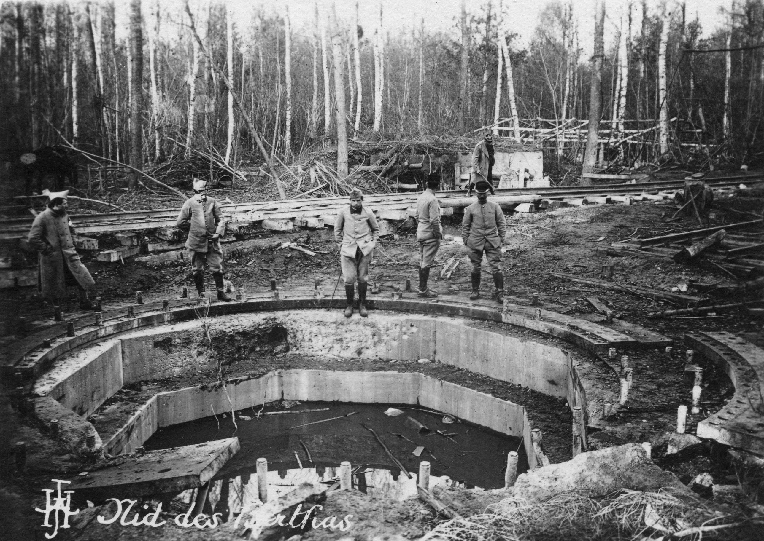

...l'emplacement saboté de la Stellung XXIII de Crépy-en-Laonnois, on distingue la plateforme bétonnée de petite taille destinée à recevoir le caisson métallique tournant sur lequel l'affût prend position.
Paris Kanonen 19.jpg (897.7 Kio) Consulté 2363 fois

-3: fusée de culot, du type employé dans les canons de gros calibres de la Marine allemande:
Paris Kanonen 22.jpg (1.01 Mio) Consulté 2019 fois
