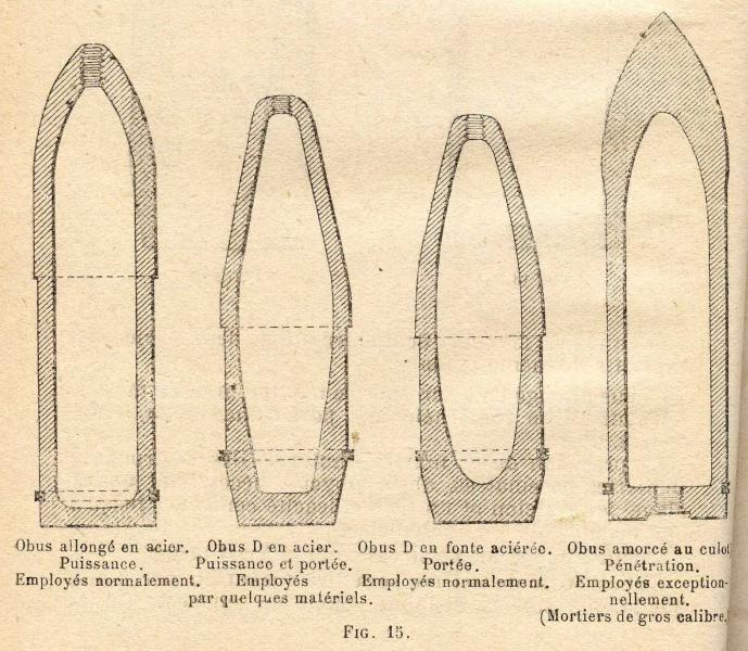

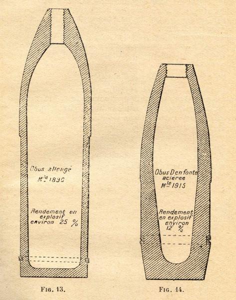

Les dimensions intérieures (et notamment l'épaisseur des parois) d'un projectile varient en fonction de plusieurs facteurs:
-métal employé: acier (parois minces), fonte aciérée (parois épaisses), fonte (parois très épaisses).
-forme du projectile: cylindrique, cylindro-conique, ogivé, obus à fausse ogive, obus coiffé, etc...
-de l'usage: obus à balles (parois minces), obus explosif (parois assez épaisses), obus de rupture ou perforant (parois très épaisses et surtout ogive extraordinairement épaisse).
-le métal employé explique aussi la contenance utile du projectile: un obus en acier à parois minces contiendra une charge d'explosif bien plus considérable qu'un obus en fonte aciérée à parois épaisses, alors que le poids d'un obus de même calibre peut être très semblable.
-l'épaisseur peut aussi diminuer pour les obus allongés à très forte capacité d'explosif.
Exemple:
-obus explosif de 155 modèle 1890 en acier: charge d'explosif de 10,200 kg pour un poids de 43 kg.
-obus explosif de 155 modèle 1914 en fonte aciérée: charge d'explosif de 4,450 kg pour un poids de 43,750 kg.

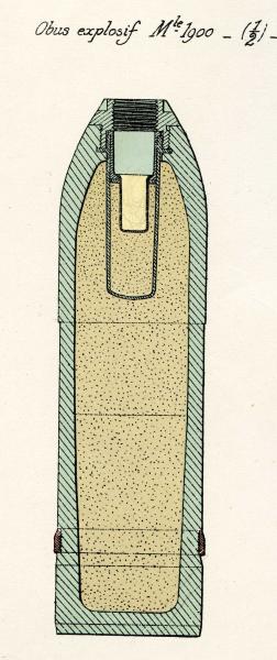

En ce qui concerne l'épaisseur des parois des obus français, elle n'est pas uniforme, même pour des obus au tracé "simple" comme le 75 explosif alors que les projectiles allemands ont surtout des corps d'obus cylindriques d'épaisseur constante sauf au culot et à l'ogive.
Les formules de calcul de l'épaisseur des parois des obus français découlent d'équations très compliquées, selon une loi exponentielle que je veux bien vous citer si vous n'avez pas peur des mathématiques!
Vous constaterez que les parois de l'obus de 75 explosif modèle 1900 varient beaucoup, de moins de 1 cm aux parois médianes du corps de l'obus jusqu'à près de 2 cm à l'ogive et un peu moins au culot.
Voici un schéma à l'échelle 1/2 de l'obus de 75 modèle 1900 et d'autres schémas intérieurs d'obus qui vous montrent la très grande épaisseur du métal à l'ogive des projectiles de rupture (employés par la Marine mais aussi sur terre contre la fortification cuirassée).
Les normes de l'épaisseur de l'ogive des projectiles de rupture et semi-rupture français sont les suivantes:
-obus de rupture: épaisseur du métal de l'ogive de l'ordre de 0,9 à 1 calibre: ce qui veut dire que l'épaisseur du métal de l'ogive d'un obus de 340 mm est de l'ordre de 300 à 340 mm!
-obus de semi-rupture, épaisseur du métal de l'ogive de l'ordre de 0,65 à 0,69 calibre, ce qui demeure considérable.
Obus explosif de 75 en acier modèle 1900 Obus de 155 en acier et en fonte aciérée.
Obus de formes et tracés divers, à droite, obus de rupture.

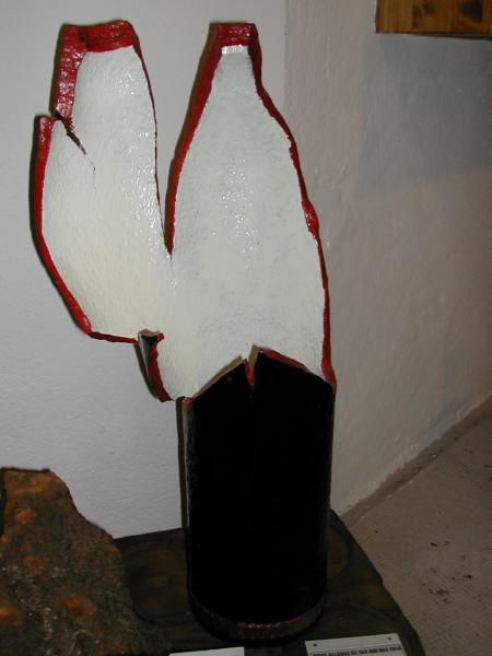

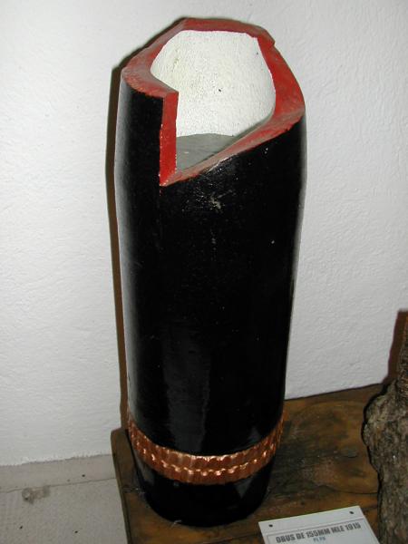

Voici encore quelques photos d'obus éclatés, ici de 155 lestés, que j'avais nettoyé pour une association.
1 en acier et l'autre en fonte aciérée.
Ces éclatements partiels sont dû au fait que les obus étaient chargés en poudre noire en faible quantité, obus qui étaient destinés aux écoles à feu.
Ces obus sont bien entendu inertes et exposés au fort d'Uxegney.
