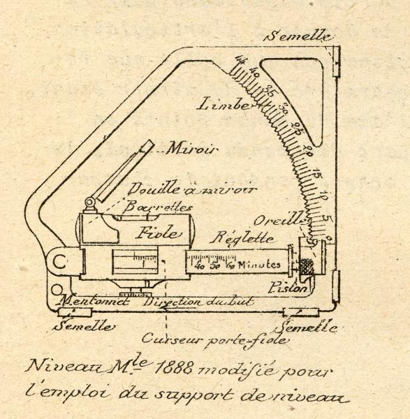

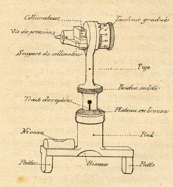

Questions aux spécialistes : qu'est-ce qu'un "niveau 88" , et que manque-t-il aux artilleurs français pour utiliser ces 210 comme l'auraient fait des artilleurs allemands ?
Régis

Concernant l'utilisation des "Mörser" allemands de 21-cm en août 1918, l'emploi de moyens de pointage de fortune semble prouver que les artilleurs allemands n'ont pas eu le temps de faire sauter leurs matériels et se sont contentés de démonter les instruments de pointage, ce qui peut être fait en quelques minutes.
Les français utilisent donc, le niveau modèle 1888 pour le pointage en hauteur, ce niveau est en dotation dans toutes les batteries françaises:
Niveau modèle 1888.
Pour le pointage en direction, le Goniomètre de siège, en service dans l'artillerie à pied est utilisé, y compris pour les matériels anciens du système de Bange:
Goniomètre de siège.
