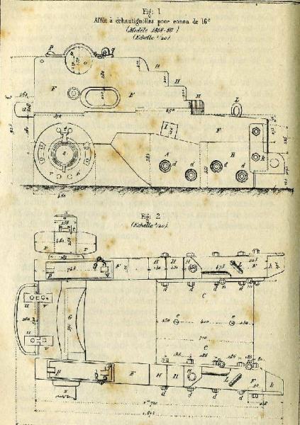

Bonsoir à tous, bonsoir Guy,
vite fait, voilà celui pour le canon de 16c
Florian

Messages : 7257
Re: artillerie à échantignolles?
Le croquis de Florian montre un affût à échantignolles pour canon de 16 cm qui a servi sur les navires du second empire et à Paris pendant la guerre de 1870-71 mais pas en 1914-1918.
Les affûts à échantignolles des pièces de 240 mm Modèle 1884 sont beaucoup plus gros et étaient transportés par la voie de 0,60 m ou par tracteurs lourds Latil.Plusieurs photos de ces affûts figurent dans mon article de la Revue GBM n° 88 de juillet 2009, deux photos de ces affûts sont d'ailleurs visibles en ligne sur le site de présentation de la Revue GBM n° 88.
Les "échantignolles" sont les pièces de bois à l'arrière de l'affût qui assurent le frottement de l'affût sur la plateforme en bois pendant le recul.Après le tir, il faut ramener l'affût à sa position initiale au moyen de cordages et d'un cabestan de carrier, tout ceci est assez lent...et explique que les affûts à échantignolles ne constituaient qu'un expédient provisoire et qu'ils furent abandonnés au profit des pièces d'A.L.V.F.
