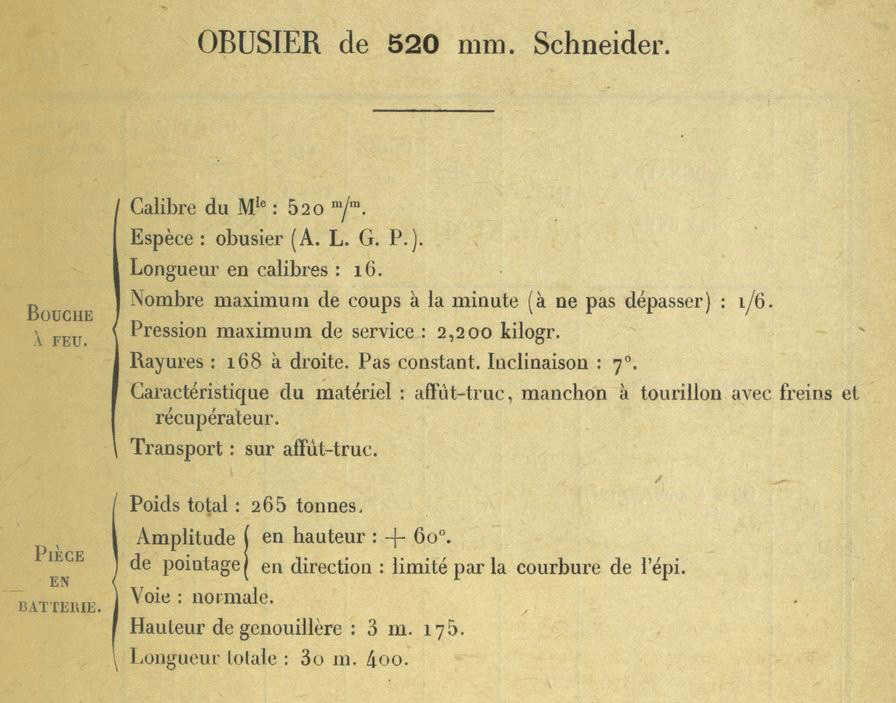

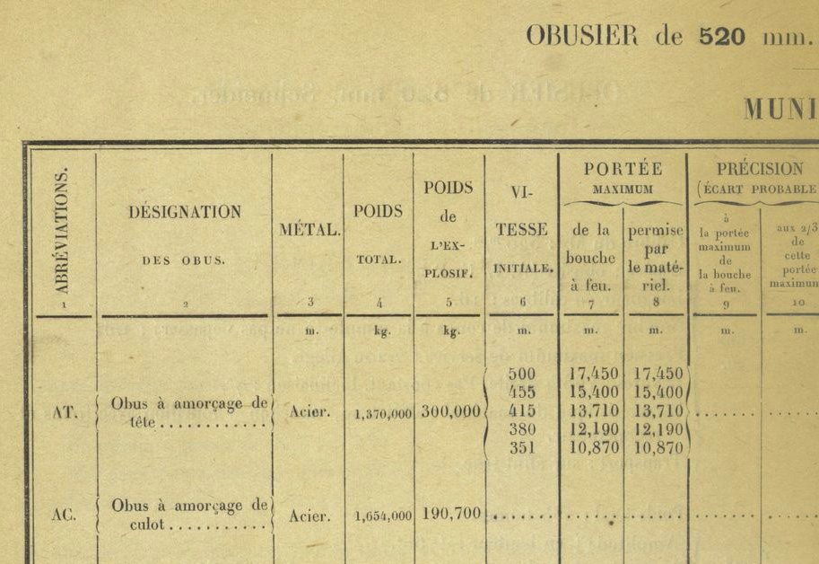

Beaucoup plus sérieusement : peut-être l'obusier de 520 mm Schneider, « pièce monstrueuse » pouvant tirer jusqu'à plus de 17 km des obus en acier de 1.370 kg (Amorçage de tête), ou de 1.654 kg (Amorçage de culot), obus dont un exemplaire de 2,12 m de hauteur fut exposé à la Foire de Paris en Mai 1917.
Ministère de l’Armement et des Fabrications de guerre : « Renseignements sur les matériels d'artil-lerie de tous calibres en service sur les champs de bataille des armées françaises », 24 avril 1918, Se-cret, Imprimerie nationale, Paris, 1918. p. 305 et 306.

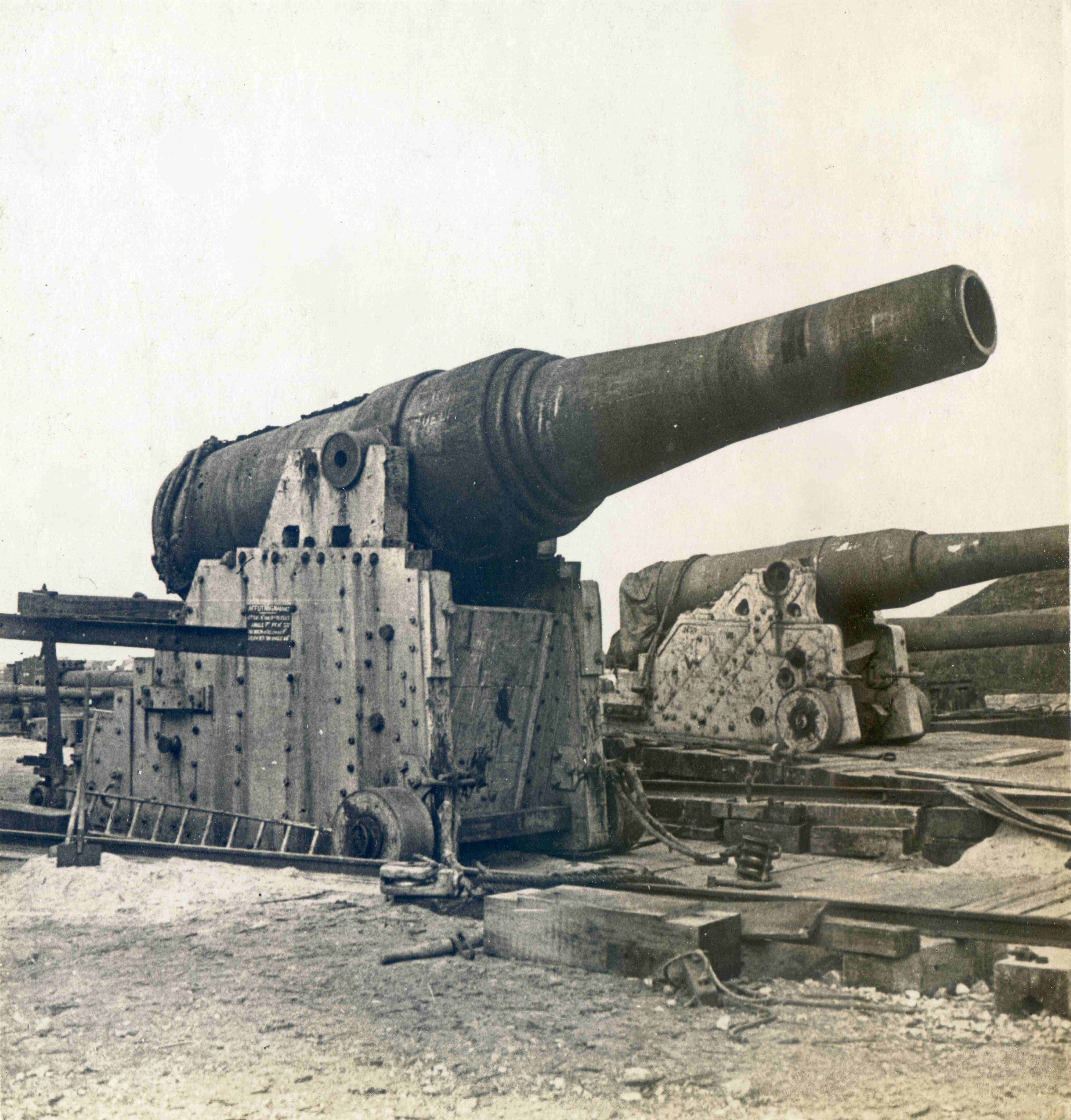

Je me lance : il pourrait s’agir du canon expérimental de 42 cm construit pour la Commission de Gâvres lors de la mise au point du futur 42 cm modèle 1875.
Cette pièce d’essais, partiellement en fonte et pesant environ 100 tonnes, était distincte des huit canons navals réglementaires et des deux prototypes de 1867.
Encore conservée à Gâvres en 1914, elle fut envoyée à la Fonderie nationale de Ruelle en 1916, transformée au calibre de 520 mm, puis réutilisée comme bouche à feu destinée aux essais balistiques pour la mise au point des projectiles et des charges du futur obusier de 520 mm Schneider.

Messages : 7267
Re: Quizz d'été
Bravo, Polux, pour cette réponse aussi précise que concise qui apporte la solution de ce quizz!

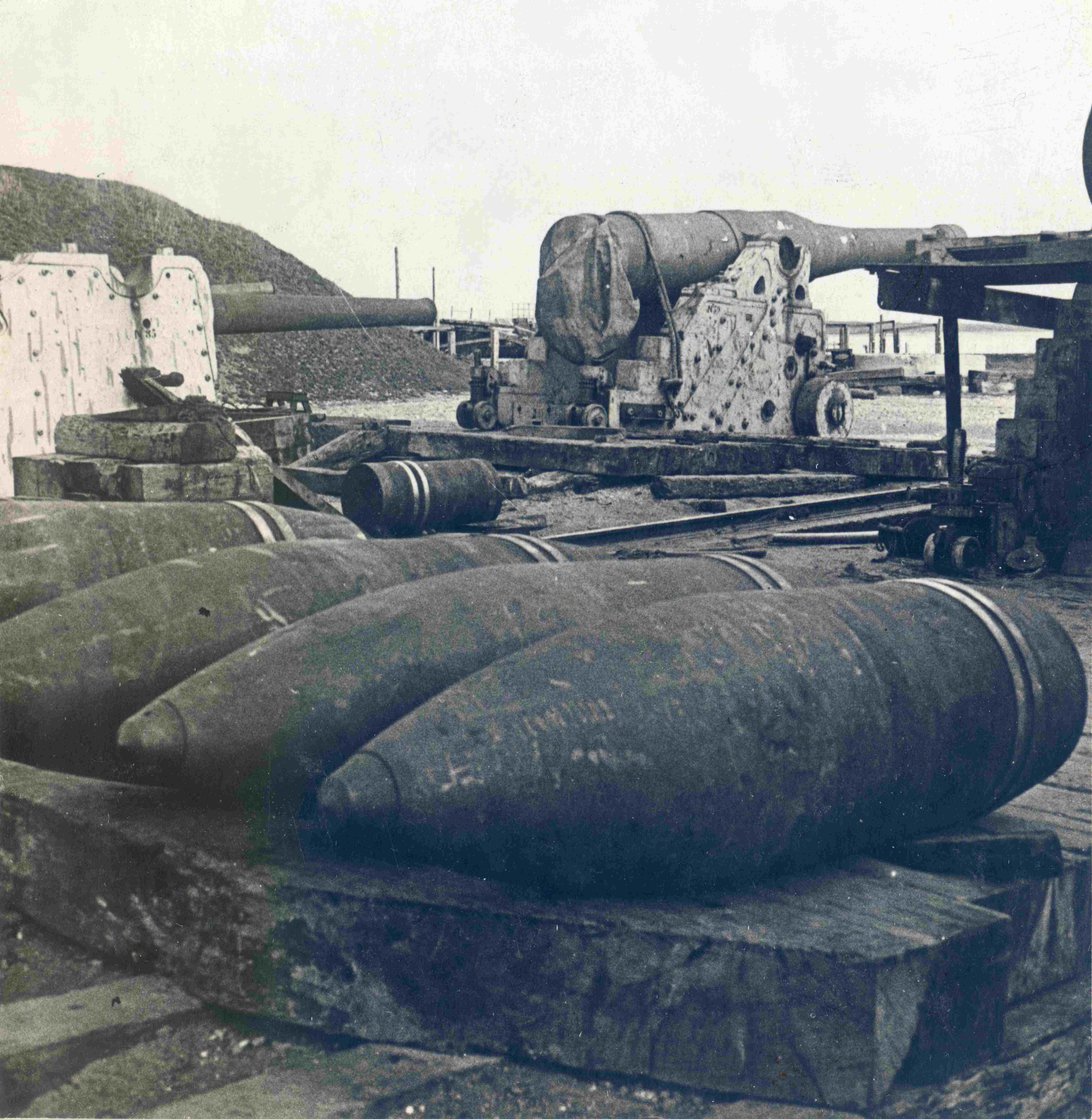

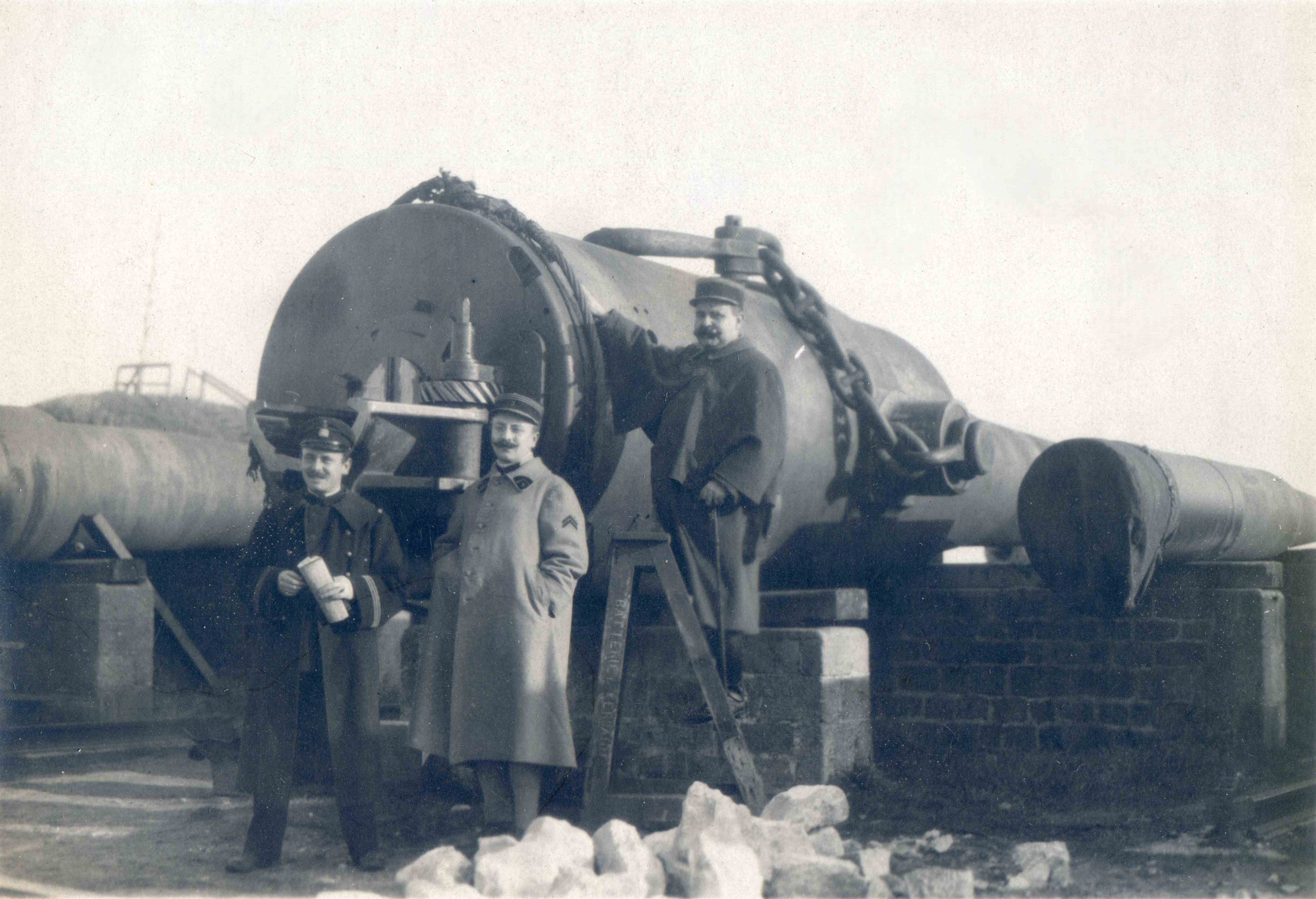

En effet, la construction des canons de 42 cm modèle 1875, entièrement en acier, a été très difficile car les usines métallurgiques françaises, principalement Saint-Chamond (qui avait reçu la commande des canons de 42 cm) et Schneider, maîtrisaient encore mal la réalisation de ces très grosses pièces "tout acier" au début des années 1880. Ce sera chose faite vers 1887-1888 mais les premières fabrications des 42 cm modèle 1875 et des 340 mm modèles 1881 et 1884 de Marine ont créé beaucoup de problèmes à ces grands industriels.
Dans ces conditions, pour établir les tables de tir des 8 canons de 42 cm modèle 1875, commandés en 1878 mais construits de 1882 à 1884 compte-tenu des difficultés précitées, le département de la Marine commande à Ruelle un unique canon de 42 cm modèle 1870-81. La technologie des tubes "modèle 1870-1881" réside en un corps de canon très épais en fonte dans lequel un tube en acier est fretté.
Ce tube unique, le 42 cm modèle 1870-81, immatriculé R 1881 n° 1, est envoyé à Gâvres où la Commission de Gâvres peut établir plus facilement les tables de tir des canons en acier de 42 cm modèle 1875 destinés aux 4 cuirassés garde-côtes sans risquer d'endommager les très coûteux canons "tout acier" des futurs bâtiments. Quelques tirs furent réalisés à Gâvres avec les canons modèle 1875 mais l'essentiel des tirs destinés à l'établissement des tables de tir furent effectués en 1886 par le canon de 42 cm modèle 1870-81.
Ensuite, ce canon d'essai reste sur le Parc à canons de Gâvres sans autre emploi jusqu'au moment où les services de l'artillerie décident en 1916 de "faire mieux" que les canons de "420" allemands en réalisant les obusiers de 520 modèle 1916 construits par Schneider.
Dans le cadre de ce programme, le vieux canon d'essai de Gâvres de 42 cm modèle 1870-81 est envoyé à Ruelle pour le transformer en pièce de 520 par alésage du tube, par ailleurs raccourci où il devient le "42 cm modèle 1870-81 tfé 520 modèle 1916".
Le 20 février 1917, renvoyé à Gâvres, le canon transformé effectue un tir d'essai d'obus de 520 inertes de 4 coups. Le vieux canon n'est pas ménagé, dès le 26 février, un tir balistique est effectué jusqu'à 16.685 m avec des charges de 137 kg de poudre BM 13 à tel point que le tube brise les deux sous-bandes de son affût d'expériences à échantignolles au troisième coup. L'affût est réparé rapidement..
Jusqu'en décembre 1917, il continue des tirs totalisant 60 coups dont de nombreux effectués avec des charges de 140 kg de poudre BM 13 (portée de 17.685 m).
Le 5 février 1918, il effectue un tir avec l'obus lourd de 1.650 kg à amorçage de culot. Le premier tir à 140 kg de BM 15 se passe normalement mais le second coup provoque un incident majeur avec une charge portée à 169 kg de BM 15.
Les officiers constatent une fente traversante de 6 mm sur toute la longueur de la partie en fonte de la volée sans conséquence extérieure. Cette fois la vie du 42 cm modèle 1870-81 tfé 520 modèle 1916 est bien terminée.
A cette date, les premiers tirs des monstrueux obusiers de 520 modèle 1916 ALVF tout neufs ont déjà commencé. Le vieux 42 cm transformé a accompli sa tâche...
Je publie de rares photographies de ce vieux canon:
-le 42 cm modèle 1870-81 transformé en 520 à Gâvres, on voit sur le cliché le jeune ingénieur de l'artillerie navale Ballif, brillant mathématicien de la Commission de Gâvres qui mourra jeune de la grippe espagnole à la fin de 1918 et le capitaine Plain du Génie
-le 42 cm modèle 1870-81 transformé 520 sur affût à échantignolles à Gâvres en 1917:
-quelques obus de 520 prêts au tir à Gâvres, à l'arrière-plan un "boulet cylindrique" du type utilisé pour les tous premiers tirs:
