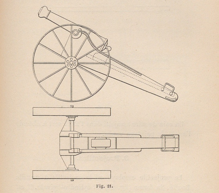

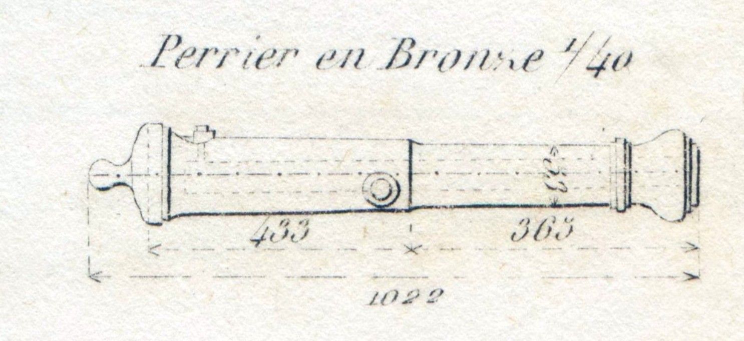

Quelques point intéressants de l'histoire des canons porte amarres:
-le tube d'artillerie du canon porte amarres provient de l'artillerie de Marine.
Il s'agit du tube d'un Perrier, canon de bronze de 53 mm équipant au 19e siècle les hunes des vaisseaux de haut-bord, des bastingages de ceux d'un rang inférieur et même des chaloupes employées lors des débarquement. Ces canons sont abandonnés après 1870 et la mise en service des canons revolvers et des canons de petit calibre à tir rapide. Il ne faut pas confondre Perrier et Pierrier, ces derniers sont des mortiers de gros calibre (15 pouces en 1732 et encore au 19e siècle), constitués avec moins d'épaisseur de métal que les mortiers car ils sont destinés à tirer à courte distance des pierres lors des sièges.
Le Perrier tire à l'origine des petits boulets ou des boîtes à balles contenant 21 balles de plomb.
Après le déclassement des perriers par la Marine, ceux-ci passent au sauvetage maritime pour envoyer des amarres aux navires en perdition lors des tempêtes.
C'est donc dans les stations de sauvetage du littoral où ils sont servis par des sauveteurs ou des douaniers que les canons porte amarres sont prélevés pour constituer un moyen de fortune pour arracher les fils de fer des réseaux. Le tir de grappins est possible jusqu'à 150 m voire 180 m mais souvent moins en fonction des particularités du front.
La bouche à feu, d'une longueur de 1,022 m, a un poids de 85 kg seulement et est montée sur un affût en fer construit par Batignolles, conçu par un ingénieur dont le nom n'a pas été retrouvé, et construit dans les années 1880-1890.
Quelques documents pour illustrer le canon porte amarres:
-schéma du Perrier dans l'Aide-Mémoire de l'artillerie de la Marine (1850):
-schéma du canon porte-amarres dans le Manuuel de sauvetage maritime du lieutenant de vaisseau Chardon de 1906:
Porte amarres 4.png (778.21 Kio) Consulté 1636 fois

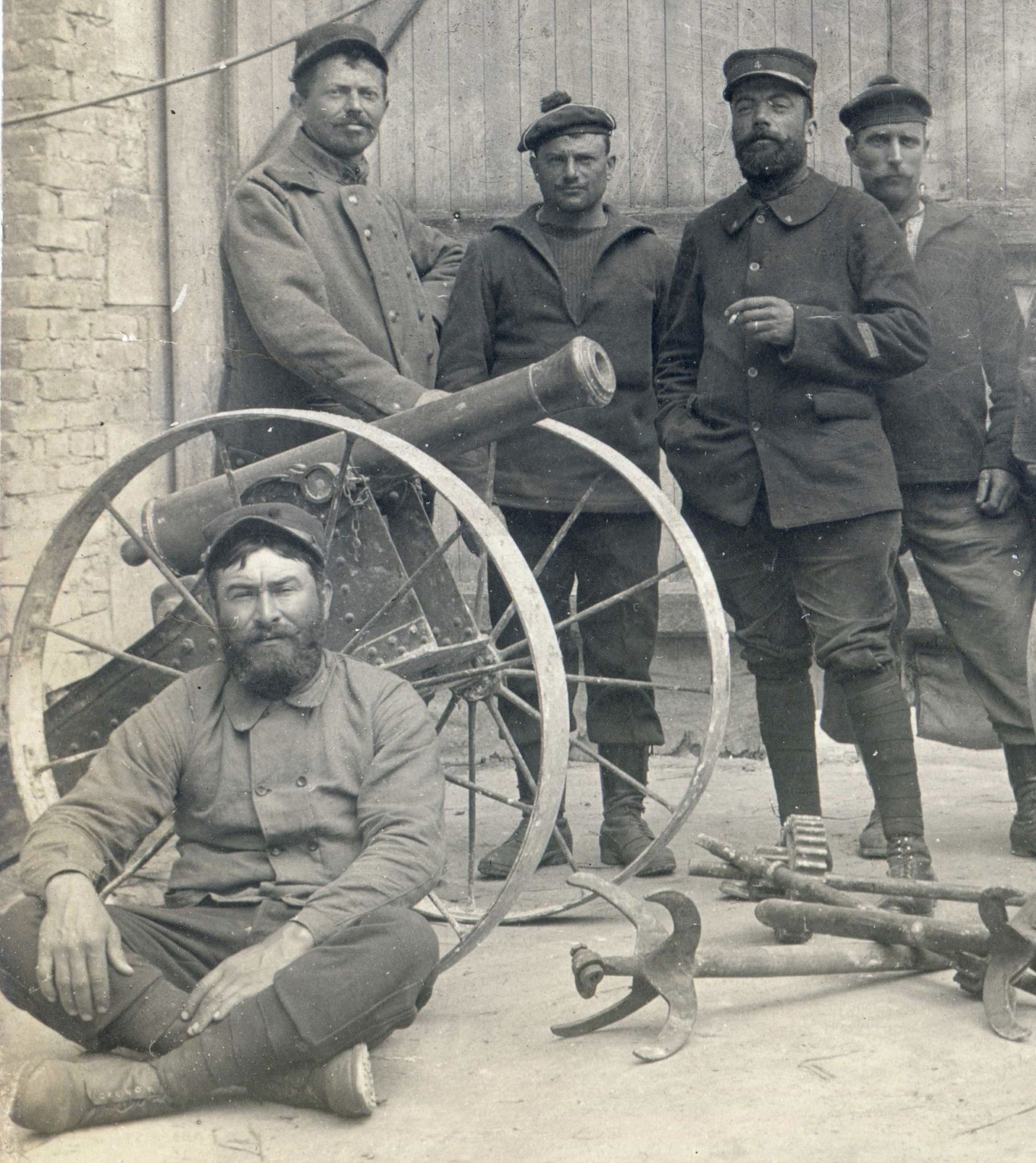

-un détail d'une photographie de servants d'une Section de canon porte amarres servant sur le front de Champagne dans la Marne:
Marne porte-amarre.jpg (641.36 Kio) Consulté 1636 fois
J'expliquerai plus tard la coexistence de marins et de sapeurs sur cette photographie.

Jeppesen
Messages : 80
Inscription : mer. août 27, 2025 1:04 pm
Re: Canon lance-amarre
Message par Jeppesen »
Explications des plus intéressantes.
Et oui, si les canons viennent "de la marine" pour servir "sur le front", sur terre, le mélange des genres s'explique...mais des précisions seront les bienvenues .
Merci d'avance.
P.S: ce sont effectivement de "petites pièces"', pas très encombrantes.
La photo est vraiment un plus pour appréhender l'utilisation de ces canons.

Les petits canons porte-amarres, de calibre 1, ont été organisés pour leur emploi dans les conditions suivantes:
-le GQG charge le chef de bataillon territorial du Génie Rogier de la mise sur pied de 100 équipes de combattants chargés du service des canons porte-amarres. Toutes ces équipes ont été instruites à Satory avant leur départ pour le front.
-une équipe comprend un caporal du Génie, trois sapeurs et un gabier de la Marine, assurant le service d'une bouche à feu.
-la Section de canons porte amarre est constituée de deux équipes, il existe donc 50 Sections. Chaque Section dispose d'un camion permettant le chargement des deux canons, des treuils d'une force de 1.000 kg, des grappins et des charges propulsives.
-deux Sections forme un Groupe, il existe donc 25 Groupes de canons porte-amarres.
Certaines Armées émettent de sérieuses réserves sur l'efficacité du concept. Le lieutenant de vaisseau Gilard et le chef de bataillon Rogier, souvent accompagnés d'officiers de Marine, font procéder à des expériences à l'arrière avant l'emploi des canons porte-amarres sur le front.
