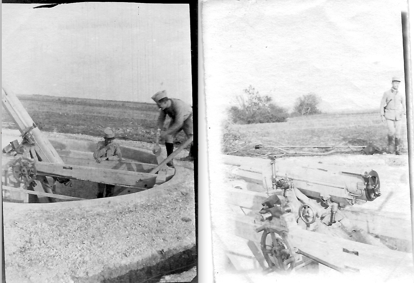

Rive gauche il y avait aussi des stations à Esnes, Chattancourt...
Rive droite: Cote 344, Cote 378 (déplacée ensuite Cote 342), Bois du feuilla, St-Jean de Vaux, Fresnes, la Calonne (deux stations).
Voici la station anti-aéronef de l'Arsenal.
2 Arsenal.jpg (232.63 Kio) Consulté 3539 fois
Celle de la Cote 224, entre Grimaucourt et Herméville. Système Deport.
Et sur la Calonne.
3 Calonne.jpg (349.07 Kio) Consulté 3539 fois
Frédéric RADET
Messages : 7264
Re: Emplacements anti-aérien.
Merci pour ces photographies!
Le canon de Grimaucourt est un 75 sur affût système Harispe d'après le document consulté. Y-a-t-il une légende à vos deux photographies de ce rare montage de DCA?
D'autre part, les canons de la rive gauche doivent dépendre en septembre 1915 de la 3e Armée, ils ne figurent donc pas dans l'état précité qui ne détaille que les pièces de la Place de Verdun (et même à cette date de la Région Fortifiée de Verdun).
La Falouse
Messages : 94
Inscription : mar. févr. 18, 2025 12:44 pm
Message par La Falouse »
Bonsoir.
Non pas de légende, elles proviennent d'un album privé que m'a donné l'arrière petite-fille.
Son aïeul avait un pocket et a fait beaucoup de photos du secteur en 1914-1916.

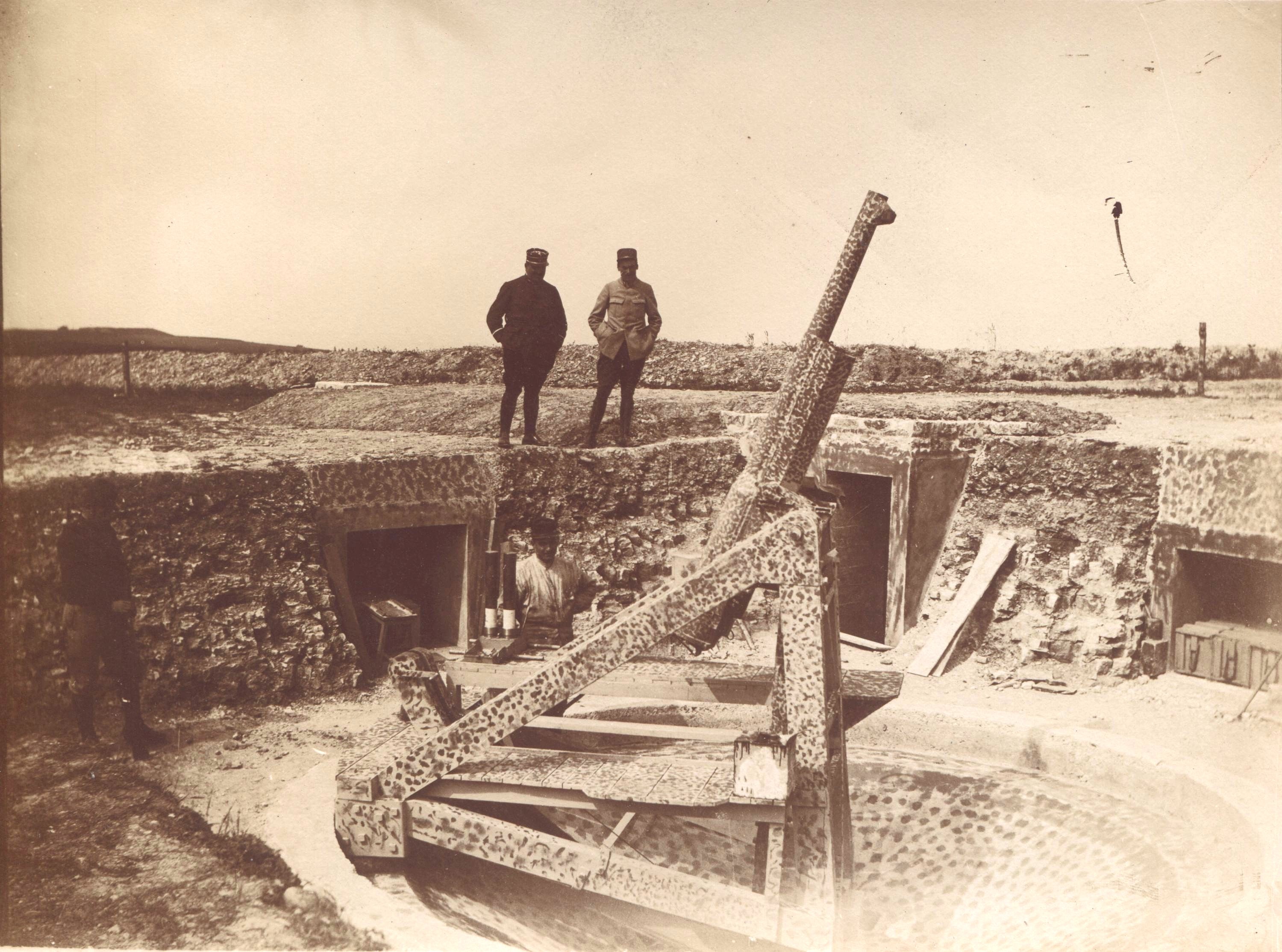

Frédéric RADET
Messages : 7264
Je joins une photographie intéressante d'un 75 de DCA sur dispositif de Verdun.
La peinture zébrée de camouflage est originale et assez semblable à celle de la photographie d'un 75 de DCA proche du Fort de Douaumont publiée précédemment.
Ici, le canon semble proche d'un fort; malheureusement l'absence de légende de la photographie ne permet pas de le situer avec précision.
D'autre part, j'avais mentionné en 2022 que la mise au point du dispositif de Verdun était attribuée au capitaine Perdriel, officier introuvable sur les annuaires. Je viens de découvrir par hasard sur l'Etat Militaire du Corps de l'Artillerie d'avril 1914 que le 5e Régiment d'Artillerie à Pied avait dans ses rangs un officier de réserve, le capitaine Carbonneaux le Perdriel (F.C.A) né le 10 mars 1863. La photographie d'un des 75 des Bois Bourrus, publiée plus haut dans ce sujet, montre un capitaine déjà assez âgé. Je crois donc que c'est bien cet officier qui est l'inventeur du dispositif de Verdun des canons de 75 de DCA.
75 CA Dispositif de Verdun.jpg (1.04 Mio) Consulté 3255 fois
