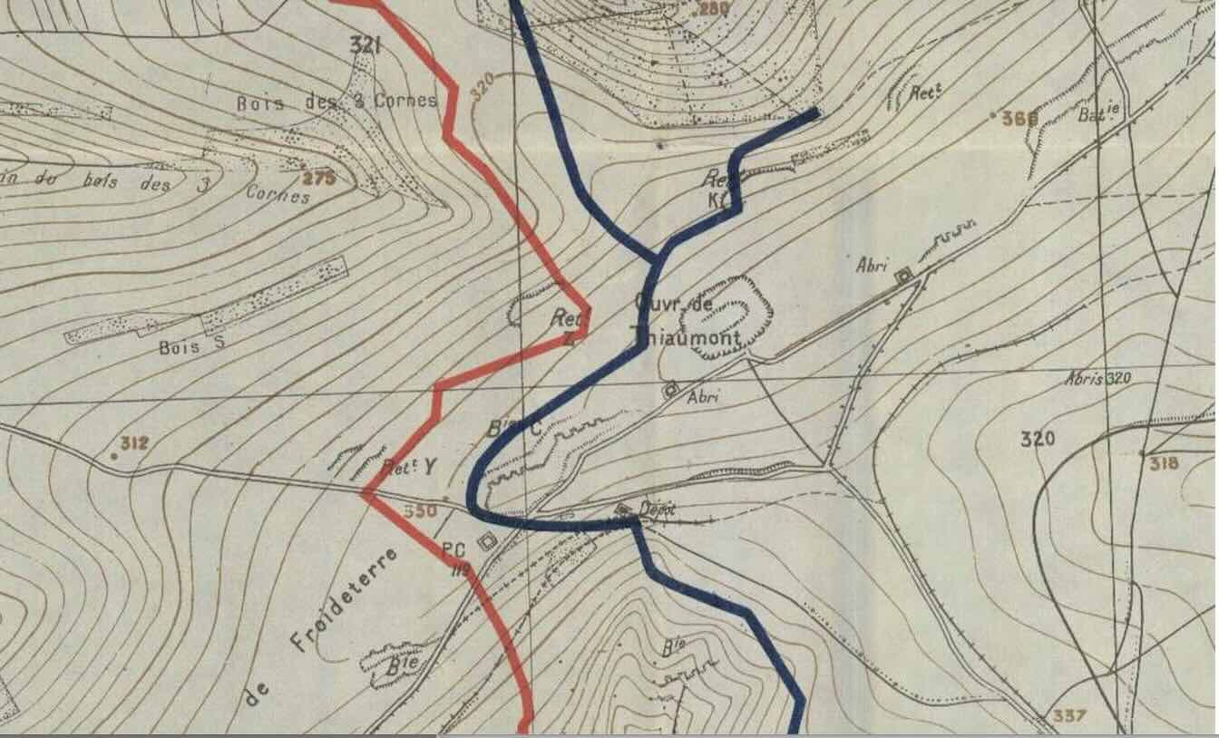

Merci pour votre contribution. J'avais effectivement étudié ces cartes et tenté d'identifier l'emplacement à partir de ces indications.
En revanche aucun emplacement ne semble coïncider parfaitement avec ses descriptions, peut-être s'agit-il d'un des deux abris situés sur la voie qui longe l'ouvrage de Thiaumont (dont le PC 118 si je ne me trompe pas)? Ce dernier semble cependant très proche de l'ouvrage, il serait étonnant de devoir recevoir des instructions à l'aide d'une carte pour s'y rendre. Le deuxième situé plus au nord-est semble lui trop en avant des lignes, le secteur étant très disputé début août.
Il reste donc l'option de l'emplacement marqué comme "dépôt" mais je ne sais pas si cela peut correspondre à un abri bétonné.

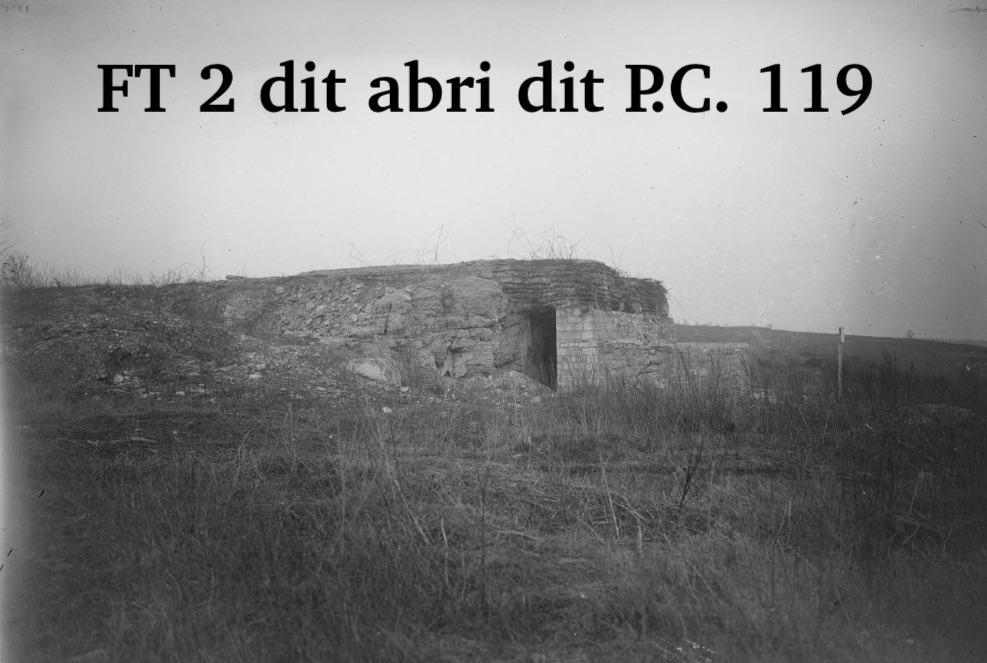

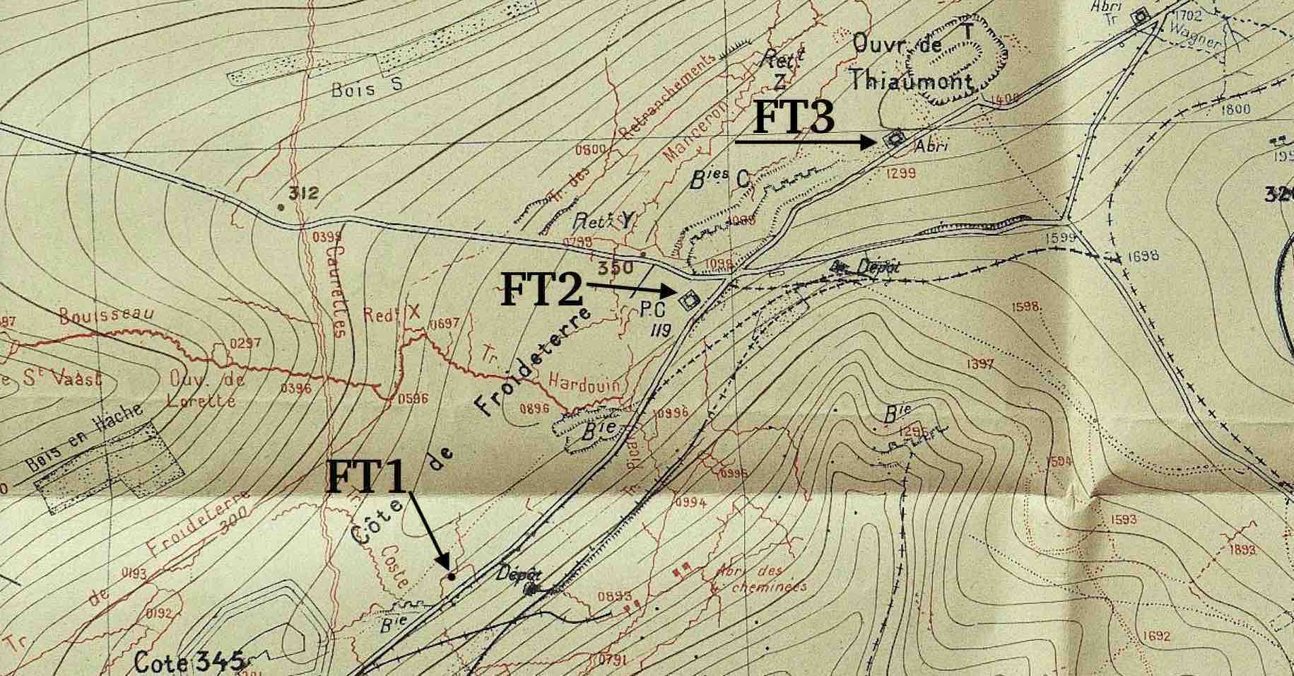

Au vu du J.M.O. le PC du Régiment se trouve à l'abri-caverne des 4 cheminées.
Les mitrailleurs occupent bien l'abri de combat FT2 dit P.C.119.
Il est précisé que le PC du Régiment se déplace à "Maison Blanche", là il faut comprendre l'abri de combat FT1 dit P.C.120.
Ces deux abris sont en béton et peuvent parfaitement correspondre au récit de votre aïeul.
La mention "dépôt" correspond aux deux dépôts de munitions intermédiare qui sont sous roc et ne comportent pas de béton.
FT veut dire Froideterre-Thiaumont, c'est l'intervalle entre les deux ouvrages. Il y a trois abris de combat entre les deux sites (FT1, FT2 et FT3) appellés lors de la bataille P.C.120, P.C.119 et P.C.118.

FT2
FT2 P.C.119..jpg (156.03 Kio) Consulté 4096 fois
FT carte.jpg (171.21 Kio) Consulté 4096 fois

Avec tous ces nouveaux éléments, il me semble encore plus probable que l'abri en question soit le PC118 (il parle du PC 119 comme d'un autre abri, qui a l'air un peu plus en retrait des lignes par rapport à son emplacement).
