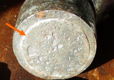

Les obus de 75 dotés d'une plaquette soudée au culot portent le marquage "N" à la suite de celui de leur modèle.
Par exemple ici sur l'illustration de gauche : 1900 N
Je n'ai pas trouvé la signification de ce "N" : pour "Nouveau" ?
De même, les obus de l'industrie privée ne portent pas la marque du modèle (comme par exemple le "1900" des établissements d'état), mais la lettre "F". Là également, je n'ai pas trouvé trace de sa signification.
Sur cet éclat, on voit distinctement les deux lettres "F" et "N" :
Est-il possible de documenter ces abréviations ?

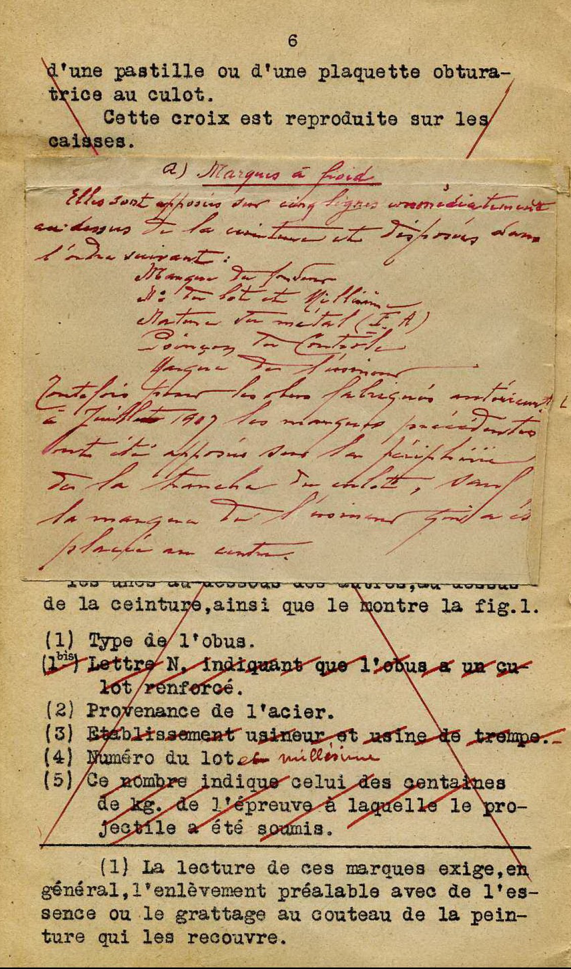

pour compléter les explications d'ALFV
voici deux page 6 annotées du 2ème tirage de 1916
A noter que les modifications initiales sont complétées par des annotations manuscrites pour les pages 3-4-5-6 et 7 supprimant entre autres la lettre "N". ce qui explique que l'on ne la trouve plus sur les modifications suivantes .
cordialement JP
cordialement JP

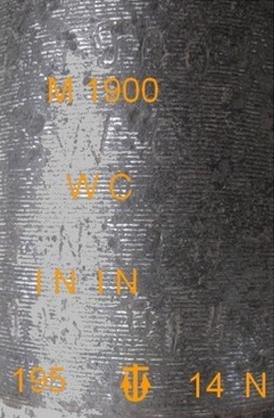

Merci Guy François et Demex400 pour vos recherches et le partage de vos "richesses" !

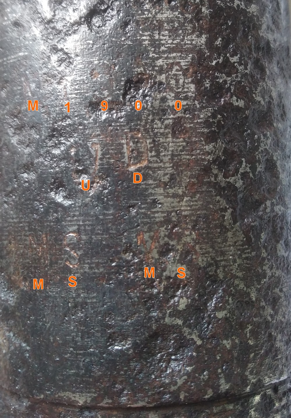

Je ne connaissais que les instructions d'août 1915 et mai 1916 sur les marquages à froid. Les quelques marquages observés ne correspondent pas toujours, tels ces marquages des établissement d'état qui devraient être seulement sur deux lignes, juste au-dessus de la ceinture :
M 1900 (le "N" doit être effacé par la rouille)
UD (marques de contrôles ?)
MS MS (trempage et tournage des forges et chantiers de la Méditerranée - La Seyne)
M 1900
WC (acier anglais ?)
I N I N
195 "ancre" 14 N
Le choix de la lettre "N" pour indiquer le culot renforcé reste donc non connu pour l'instant.

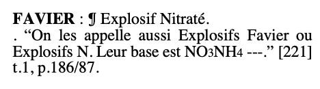

L'IA nous dit:
En 1915, le terme "obus explosif nitraté" faisait référence à un type d'obus d'artillerie utilisant des explosifs à base de nitrate, comme l'Amotol, un mélange de nitrate d'ammonium et de TNT, destiné à briser les défenses ennemies. Ces obus étaient une partie importante de l'arsenal de la Première Guerre mondiale

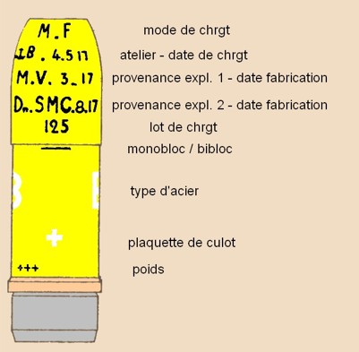

Bonjour Michel,
Merci pour avoir poussé la recherche.
Le marquage "N" auquel je m'intéresse est le marquage à froid, frappé dans le métal.
Les marques concernant le chargement de l'obus sont faites à la peinture, avec des codes couleur (jaune pour les chargements nitrés, jaune et rouge pour les nitratés). La lettre "N" se retrouve aussi dans des abréviations :

Pour revenir au marquage à froid et la signification de la lettre "N", je retrouve des informations contradictoires : ce serait lié au nouveau modèle d'obus "FN" 1915 à culot renforcé, ou à l'adjonction de la plaque soudée au culot...
Un marquage à la peinture blanche, en forme de croix (+), serait également apposé sur le corps de l'obus pour signaler la présence de la plaque de culot.
Mais cela ne donne pas l'explication du choix de cette lettre frappée dans l'acier...
