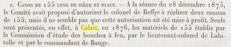

À partir de l'indice :
ALVF a écrit :la bonne réponse mettra en difficulté rien moins que le général Challéat
J'ai trouvé la mention de canons de 155 envisagés par le colonel de Reffye en 1875 :
La source (voir ici) est une histoire technique de l'artillerie rédigée par le général J. Challéat…
… qui a peut-être loupé l'épisode des essais des canons en question à Calais ?
