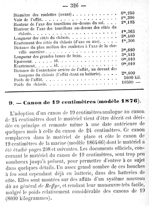

□ Canon de 19 cm, modèle 1876, monté sur un affût d’un type nouveau, dû au général Jean-Baptiste VERCHÈRE de REFFYE, directeur de l’Atelier de construction de l’artillerie de Tarbes (20 août 1872) ?
― Hippolyte PLESSIX, Chef d’escadron : « Nouveau cours spécial à l'usage des candidats au grade de sous-officier dans les régiments d'artillerie », Librairie militaire J. Dumaine, Paris, 3e éd., 1880, 732 p.
― 324 ―
PLESSIX - N.C.S. - 324 - .jpeg (150.32 Kio) Consulté 1151 fois
PLESSIX - N.C.S. - 325 - .jpeg (191.23 Kio) Consulté 1151 fois
PLESSIX - N.C.S. - 326 - .jpeg (162.11 Kio) Consulté 1151 fois

Cette fois, Daniel, c'est la bonne réponse en ce qui concerne l'affût!
Il s'agit en effet d'un des prototypes des affûts destinés aux nouveaux canons de côte et de place. Cet affût est l’œuvre du colonel (et bientôt général) Verchère de Reffye, alors Directeur de l'Atelier de Construction de Tarbes (A.T.S). C'est pourquoi, ces affûts à frein hydraulique, qui auront une très longue carrière dans les batteries de côte, sont appelés parfois "du type de Tarbes" pour les distinguer d'autres affûts à frein à lames nettement moins perfectionnés mais portant des canons identiques.
Nous reviendrons sur cet officier à l'issue de la réponse complète à l'énigme puisqu'il faut maintenant identifier exactement le canon, créé, lui-aussi, par le colonel de Reffye.
