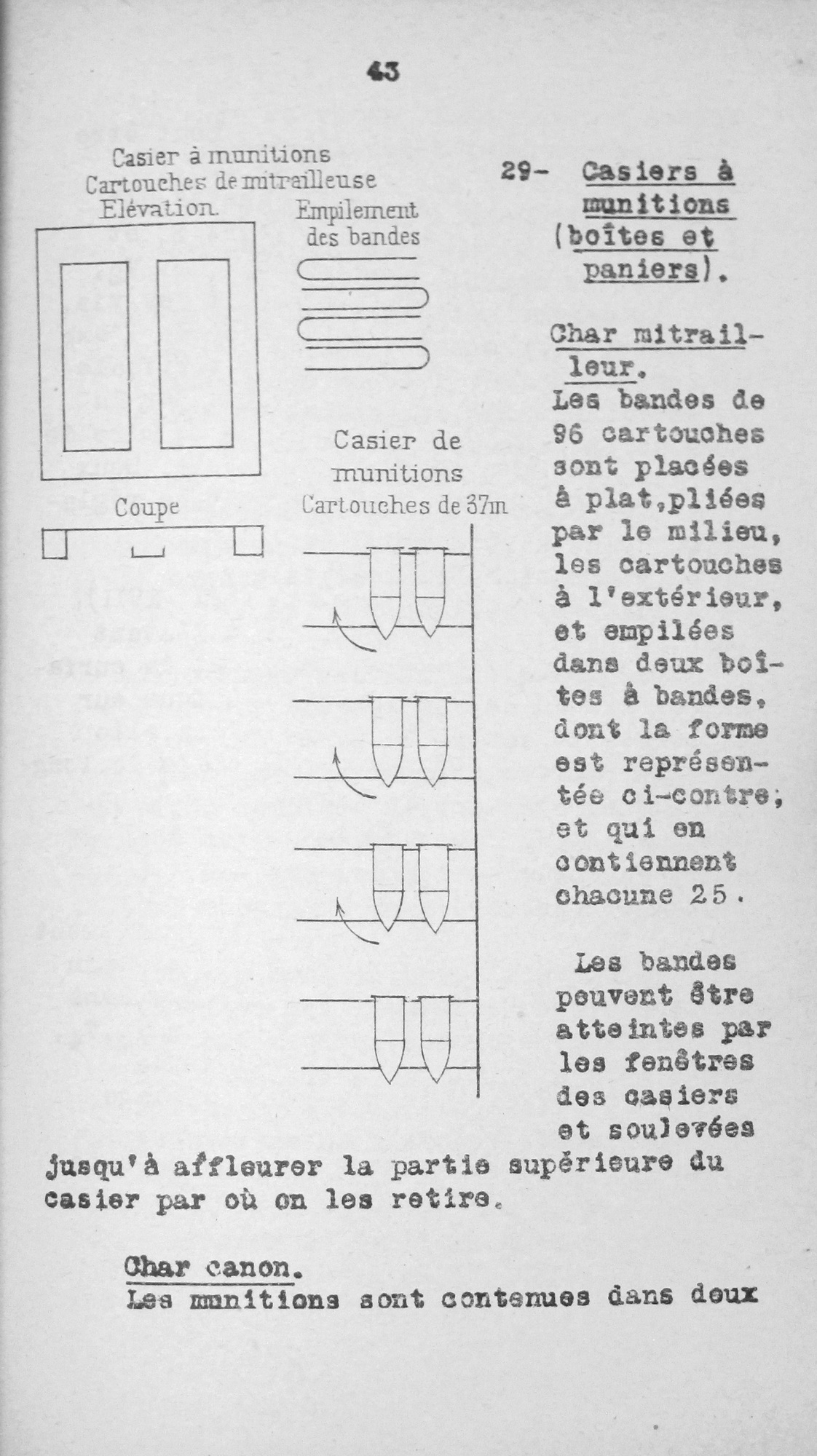

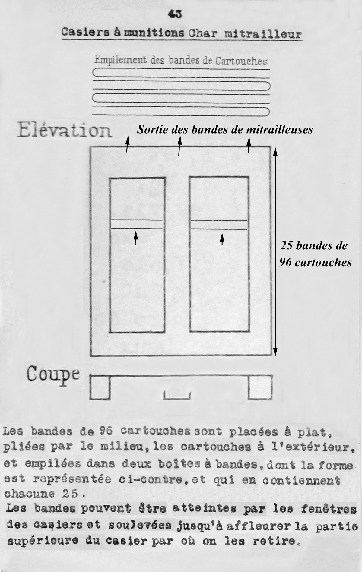

Voici un sujet sur lequel il était, depuis un bon moment possible d'apporter une bonne réponse, sur le stockage des bandes de mitrailleuses du Renault FT !
Il suffisait simplement de consulter la page 43 du Fascicule IV - Titre VIII du projet de " réglement de manoeuvres des unités de chars légers" de 1920.
Fascicule IV - Titre VIII page 000a1.jpg (604.05 Kio) Consulté 6160 fois
Fascicule IV - Titre VIII page 043 - 01.jpg (588.03 Kio) Consulté 6160 fois

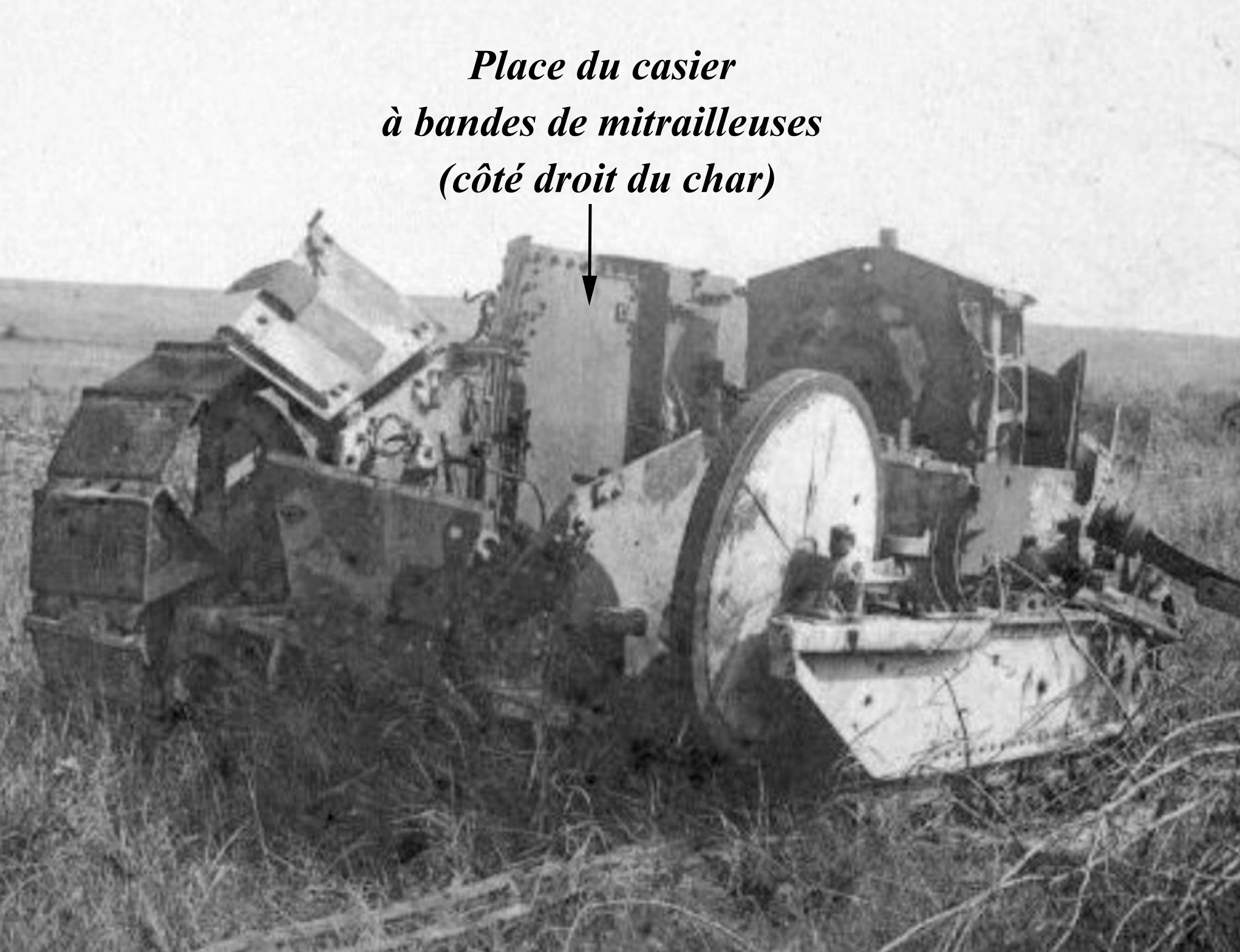

Fascicule IV - Titre VIII page 043a - 01a.jpg (526.87 Kio) Consulté 6159 fois
50x° RAS - Renault FT détruit (01).jpg (779.16 Kio) Consulté 6159 fois
Très bonne soirée - Michel
Et merci à Mariusz qui, du fond de la Pologne a posé la bonne question . . .

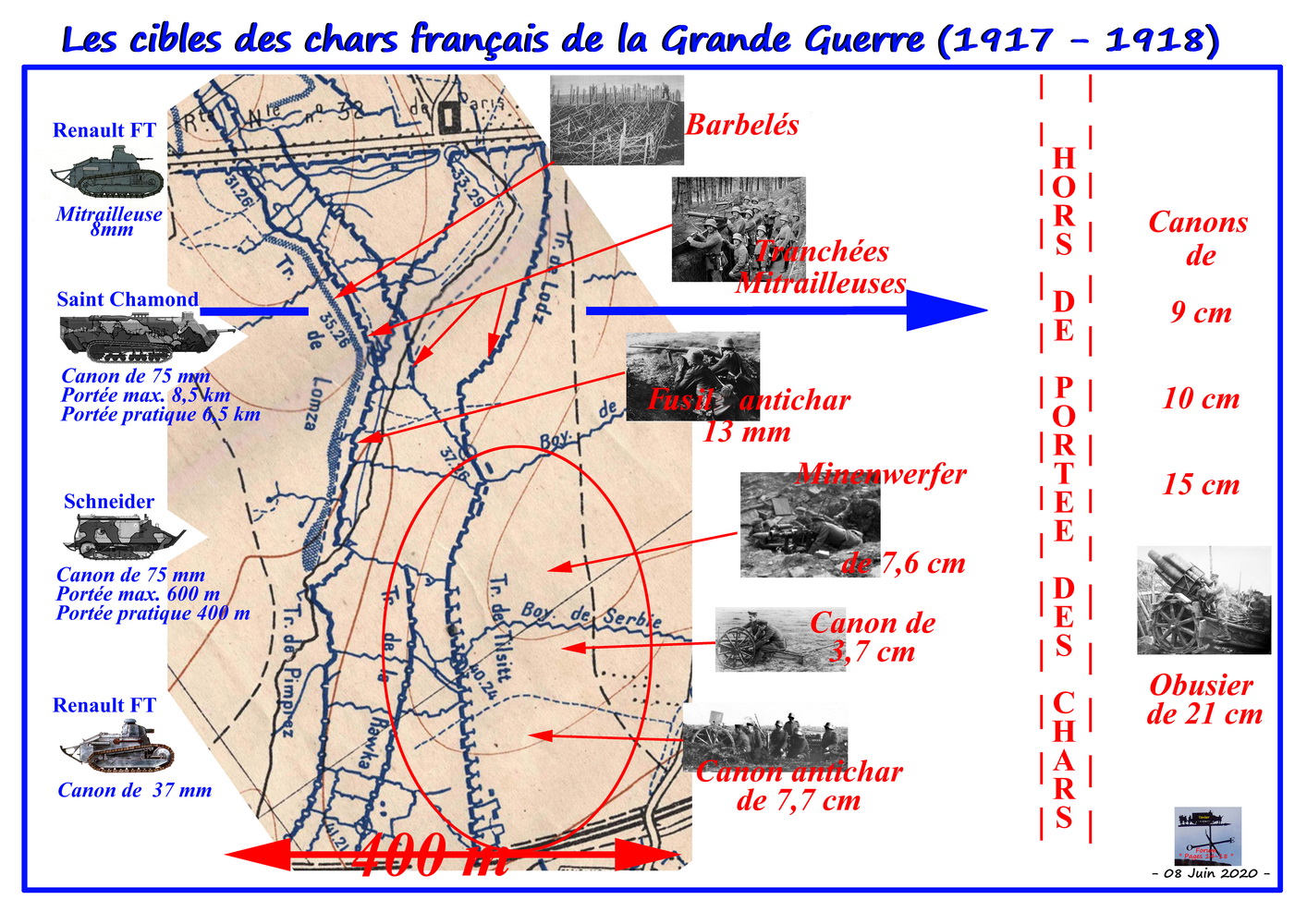

En ce qui concerne les Saint Chamond, qu'ils soient équipés du 75 mm Saint Chamond ou du 75 mm M 97 la munition était la même et possédait des capacités totalement inadaptées à la mission et aux objectifs fixés aux chars (en particulier en portée !).
Le fichier qui suit permet de voir que, quelque soit le type de char français employé durant la grande guerre, les cibles étaient les mêmes. La notion de type de char (léger, moyen ou lourd) n'était pas un critère pour sélectionner une unité de chars devant appuyer une unité d'infanterie.
L'engagement de la 1°DI US (du 18 au 23 Juillet 1918 sur le secteur Missy/Chaudun) est un bon exemple puisque cette Division d'abord appuyée par des Saint Chamond, utilisera circonstanciellement des chars Schneider et finira ces 6 jours de combat avec du Renault FT.
Genése des chars - Les cibles des chars français - 120x85 cm (01a1).jpg (516.2 Kio) Consulté 5229 fois
