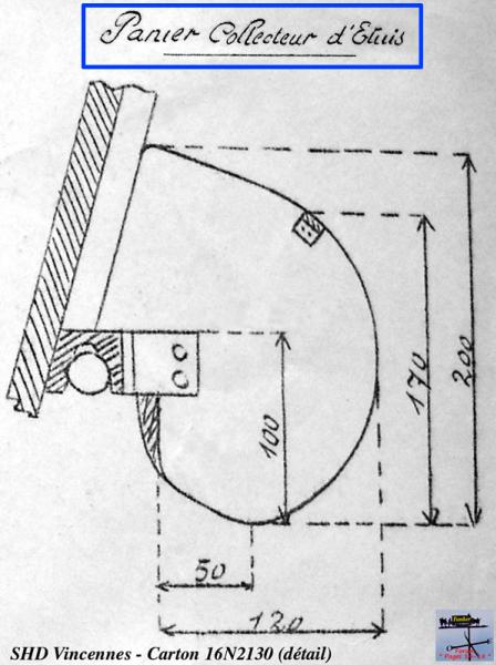

La récupération des étuis est un problème qui a d'abord été posé pour le char Schneider.
Il ne semble pas exister de plans et photos de panier d'étuis pour le Schneider et le Saint Chamond.
Concernant le char léger, le rapport numéro 7032/GQG des Armées du Nord et du Nord-Est/Artillerie d'Assaut du 1° Décembre 1917,
propose un plan de panier de récupération des étuis.
En l'absence de photos, il est difficile d'être certain que le modèle construit par Renault ait été totalement identique.

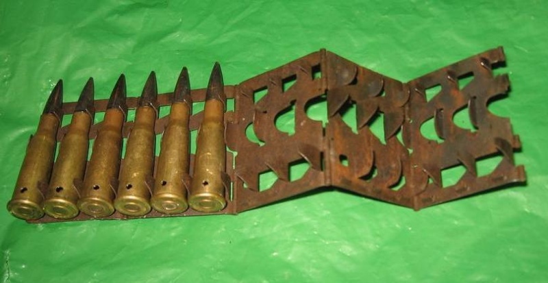

Quelques points supplémentaires pour compléter l'étude des bandes articulées de 96 cartouches pour mitrailleuse Hotchkiss des chars légers Renault FT:
-la bande comprend 32 maillons articulés de 3 cartouches de 8 mm chacun.
-la bande peut donc s'enrouler très facilement.

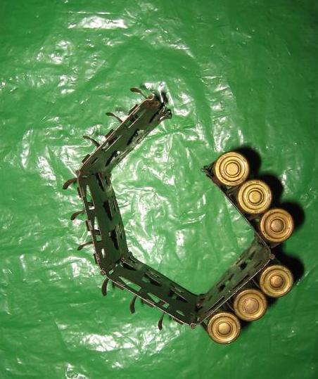

-le membre "AVZ94" du Forum ATF-40 a publié sur ce Forum dédié à la campagne de 1939-40 des photographies d'un segment de bande articulée de 96 cartouches pour char FT. Voici deux photographies provenant de ce Forum ATF-40:
Segment d'une bande articulée de 96 cartouches de 8 mm de char léger Renault FT.

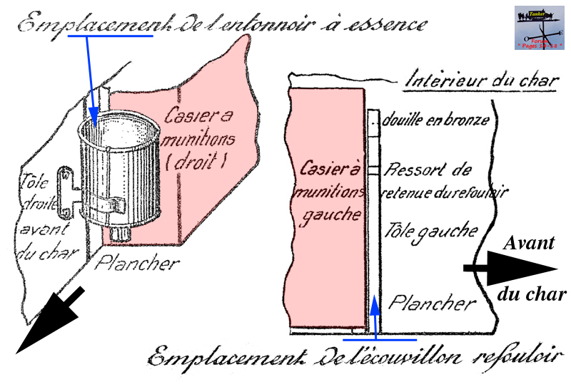

Comme le montre les dessins qui suivent (concernant la place d'éléments de l'UC du char), le positionnement des munitions,
de part et d'autres du tireur, est bien correct, mais elle n'étaient probablement pas stockés en caisse autonome.

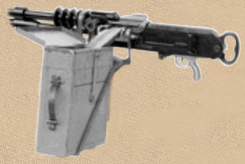

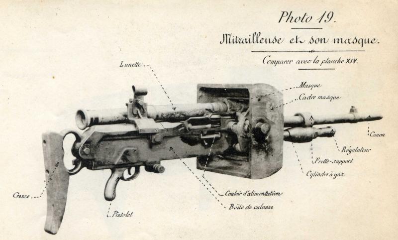

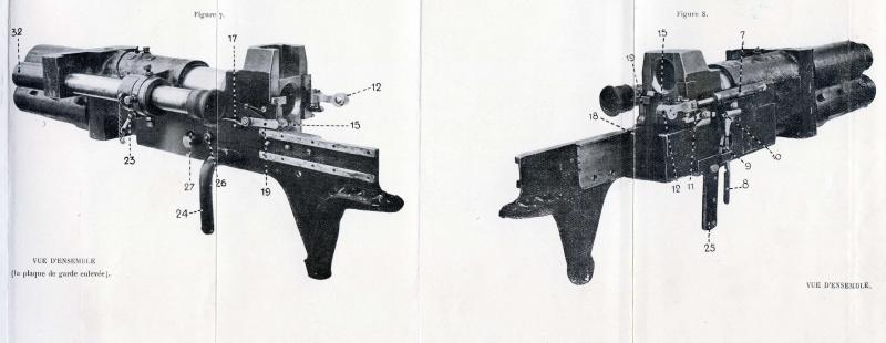

Tout d'abord une photographie de la mitrailleuse du char Renault tirée du"Projet de Règlement de manœuvre des unités de chars légers"-Fascicule IV-11 mars 1920:

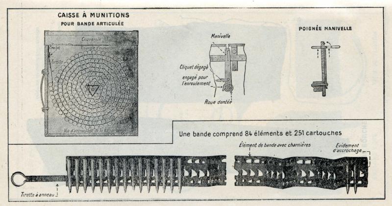

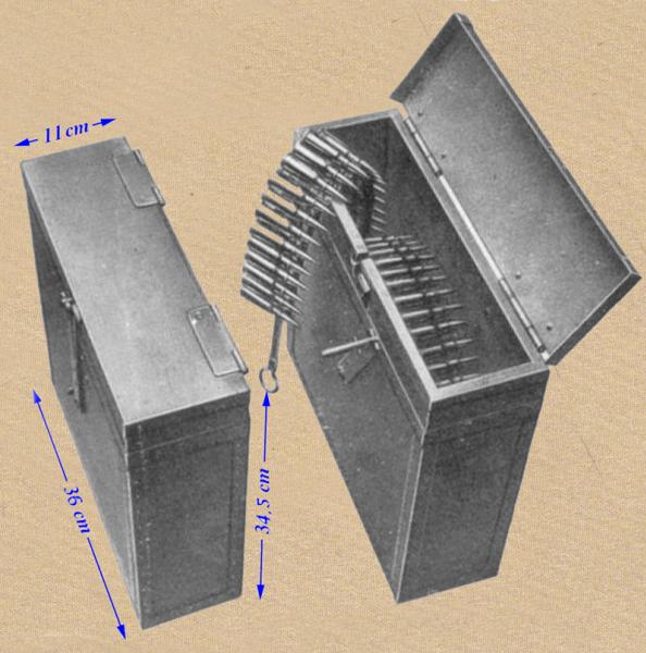

Tout ceci laisse à penser que pour plus de commodité, les bandes articulées étaient peut-être enroulées à l'avance car dans la fièvre du combat, on imagine mal le tireur devant "rouler la bande articulée sur elle-même". Dans ce cas, on peut imaginer une caisse en bois du type décrit pour la bande articulée de 251 cartouches où la bande est enroulée. Voici comment se présente la caisse en bois pour bande articulée de 251 cartouches, illustrée dans le texte "Instruction provisoire sur les unités de mitrailleuses d'infanterie" du 1er octobre 1920:

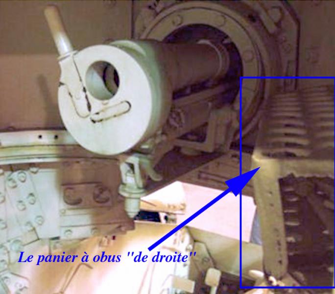

Concernant le canon de 37 SA du char léger Renault FT, l'Instruction sur l'armement et le tir précitée est plus concrète. Il y a le "panier de droite" à 29 obus, un "casier à munitions de droite" à 104 obus et un "casier de gauche" à 104 obus. Voici le texte exact:
Tanker
Messages : 3321
Re: Artillerie Spéciale - Stockage des munitions dans le char Renault FT
Message par Tanker »
Bonjour Guy,

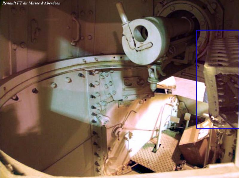

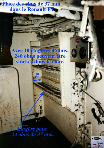

Voici, peut-être, la réponse pour le "panier de droite" (sans doute de la droite du canon).

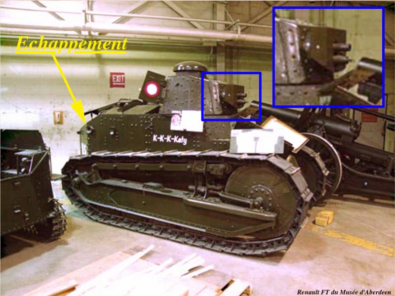

Une photo de l'intérieur de tourelle d'un FT du musée d'Aberdeen (USA) montre un rack d'obus.
Apparemment, deux rangées de 9, et donc normalement une troisième de 11.
Mais il s'agit, peut-être, d'une version américaine d'après-guerre à 27 obus.
Pour les casiers de droite et gauche, les comptes étant toujours ronds, ce serait 4 Rangées de 26 obus (et non de 24).
A suivre donc . . . . Michel

Je suis étonné à la vue de cette photographie du FT conservé à Aberdeen (USA)..
En effet, il est armé du "vieux" canon de 37 TR modèle 1916 alors que les Renault FT sont normalement armés du canon APX de 37 SA de conception plus moderne et dont voici une vue d'ensemble:

Guy,
Une autre photo de l'extérieur du même char montre que son masque qui est modifié et de "type 6 tons model 17".
Il s'agit bien d'un Renault FT (échappement à droite) et ce char a, sans doute, été équipé de ce 37 mm
par les Américains après-guerre.
Le point intéressant est le positionnement de la réserve de munitions qui, même si elle est modifiée sur
cette variante US, doit correspondre à ce qu'était le rack de 29 obus.

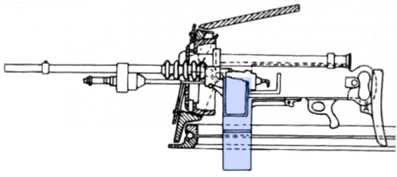

Sur le dessin en coupe de la mitrailleuse Hotchkiss en tourelle (déjà montré en début de sujet) est,
peut-être, représenté ce fameux toboggan.

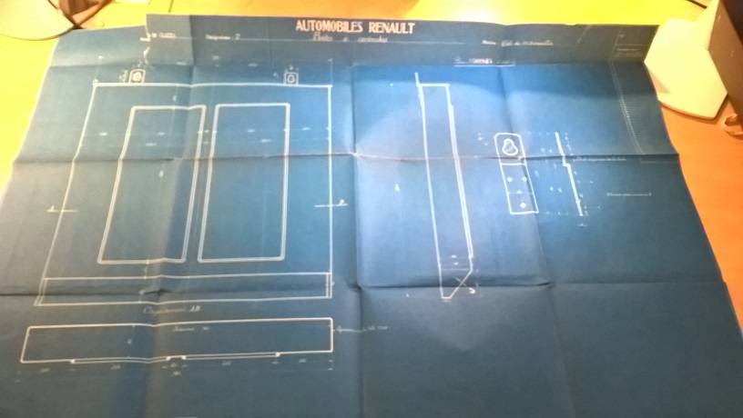

Je rouvre le post pour apporter une nouveauté:
Comme décrit dans le règlement de 1920, les bandes articulées de munitions sont stockées pliées dans un casier. Une fois tirées, elles sont mises sur des crochets autour de la tourelles.
Source SHD 16N2131
JBP
