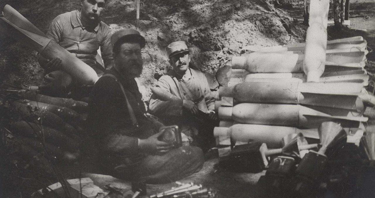

Albin, auriez vous des details sur cette "fameuse" "bombe incendiare de 130mm" (parfois "de 135mm") utilisee par les Francais et les italiens?
En voici une autre photographie, egalement du "fonds Valois" (VAL 444-080) intitulee:
Vaux-Eclusier (près et à l'ouest). Camp d'aviation. Dépôt de bombes de l'escadrille M.F.8 BDIC_VAL_444_080
Cette photographie montre par ailleurs, en bas a droite,.....un autre type de bombe inconnue "en forme de boite" avec un empennage similaire a celles des bombes italiennes de 90mm (incendiaires et a fragmentation) !!
Au bas de la photo, au centre, une bonne vue de fusees Canton-Unne longues pretes pour la mise en place sur ces bombes de 130mm

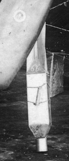

Un agrandissement de cette nouvelle bombe "a section carree" et des fusees Canton-Unne longues:

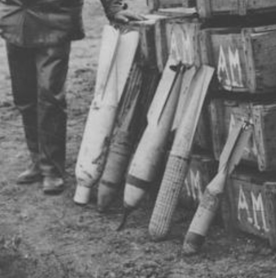

Et une autre!
Origine probable camp d'aviation de Malzeville.
A nouveau, ces deux bombes inconnues (section carree et "incendiaire de 130") se retrouvent ensemble sur une meme photographie...
Malgre la legende de cette photo, "caudron-g3-des-groupes-bombardement-en-1917", la date 1915 est plus probable que 1917
A nouveau:
1) a gauche, cette mysterieuse "bombe a section carree" en position verticale
2) au centre les soldats tiennent dans leur bras deux de ces non moins mysterieuses bombes de 130mm

Nouve element dans ce puzzle: 3 fotographies trouvees dans les collections du Museo civico del Risorgimento de Bologna, l'unde d'elle descrivant cette bombe non pas comme une bombe incendiare de 130 ou de 135mm mis comme une "bombe francaise de 153" (le 153 est il le fruit d'un lapsus calami pour 135?).
Qui peut ajouter des details sur ce projectile?
http://badigit.comune.bologna.it/fogg/i ... 364_01.jpg
http://badigit.comune.bologna.it/fogg/i ... 367_01.jpg
http://badigit.comune.bologna.it/fogg/i ... 368_01.jpg

Bonsoir et merci de nous tenir informer.
Des infos sur le modèle de droite de la dernière photo ? Une bombe italienne ?
J'ai déjà vu des aviateurs allemands posés avec ce type de munitions.
Cdlt.
Dreamk
Messages : 36
Inscription : lun. janv. 14, 2013 1:00 am
Re: Bombe a identifier
Message par Dreamk »
Code : Tout sélectionner
C'est effectivement un modele de bombe italienne "classique" probablement une granata-mina de 162mm (Effet de souffle ou perforant - 26kg incluant 10kg de trotyl) introduced in 1915 ou une granata-torpedine da 162 mm (Anti-personnel - 15kg incluant 8.5kg de perchlorate BPD)
