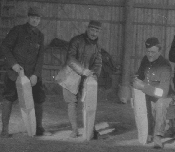

Des bombes au corps de section carrée preparées dans un hangar d'aviation en Argonne en 1915. Photographie trouvee sur Gallica. Toute information sur ces bombes serait bienvenuee

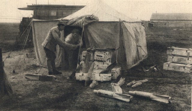

Une autre photographie de cette bombe - cette fois sur le front de Salonique en 1915-16
Une vue de profil, a gauche, et une vye de 3/4 arriere au centre droit.
Comme si cela n'etait suffisamment pas mysterieux, les deux bombes au premier plan a droite sont egalement "inconnues au bataillon"..ou presque, puisque les Italiens les utiliserent largement sous la denomination de bombes incendiaires de 130mm (parfois de 135mm) mais les archives italiennes sont apparemment denuees de details syr cette bombe....d'origine francaise ....mais ne figurant pas dans les inventaires de bombes francaises identifiees.
Qui peut aider a forunir plus de lumieres"?
Une autre photo de cette bombe incendiaire de 130mm "entre des mains italiennes" (avec une fusee differente, type Canton-Unne courte)

Je note que sur la première photo de 1915, non seulement les ailettes, mais le corps même de l'obus sont de sections carrées... (contrairement aux autres photos où les sections des obus sont rondes).
Je n'avais jamais vu cela.

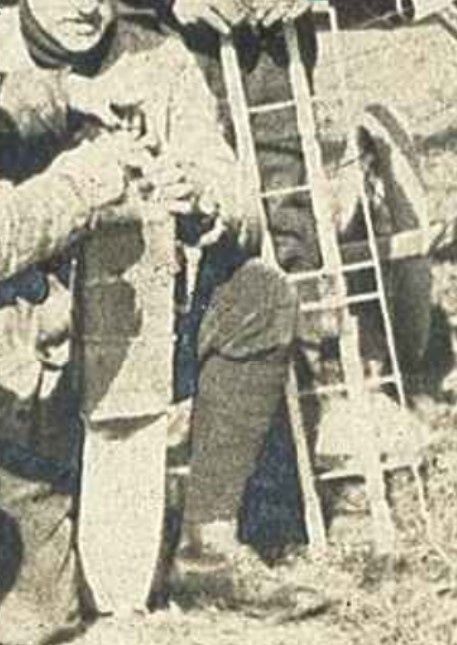

Agrandissement de cette bombe suspendue au mur:
L'eclatement des parois de la bombe, lors de l'impact sans explosion, permet de constater qu'il s'agit d'une bombe a enveloppe fine, donc compatible avec une bombe contenant un liquide incendiaire ou avec une bombe a effet de souffle. Cette deuxieme alternative etant peu probable, cela renforce l'hypothese d'une bombe incendiaire.

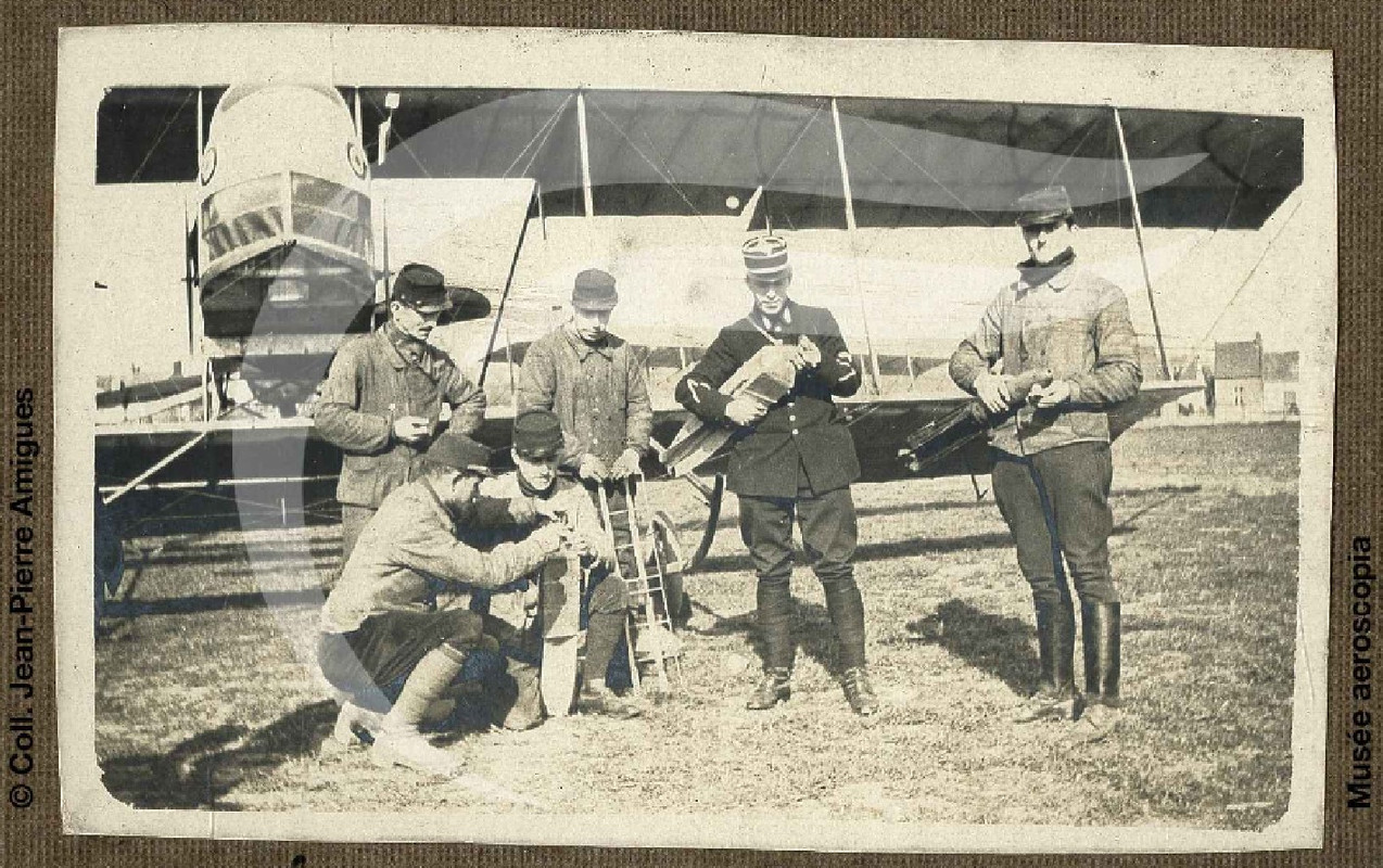

2) Autre image encore plus interessante, trouvee dans la collection Jean Eugene Amigues conservee aux Archives departementales de l'Aude - en ligne via le site Aeroscopia qui a malheureusement ajoute une watermark. Cette photographie a ete probablement prise entre Juillet et Septembre 1916 dans l'escadrille F.14 et est intitulee: image Phnum_Amigues6_ (175) - "Le chargement d’un appareil de bombardement"
Agrandissements:
A noter - sur toutes ces photographies, les deux "cables" qui encerclent la bombe, passant a l'interieur de la "poignee laterale" (qui est trop large pour en etre une) qui les maintient en place - peut-etre cables suspension pour attachement a un lance-bombe?
Agrandissements:

si ça peut aider, la première photo a été prise à l'escadrille MF 2.
L'officier à genou avec un calot est le Slt Niels Paulli Krause-Jensen.
Voir cette page de mon site : http://albindenis.free.fr/Site_escadril ... lle002.htm
