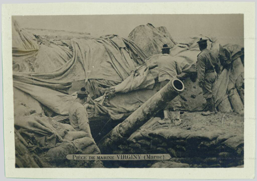

Yv' a écrit : lun. févr. 01, 2010 11:48 pm
(Source : http://archives.somme.fr/ark:/58483/a01 ... YMM11v/1/1)
page 4 : viewtopic.php?p=354689#p354689
Cette photo existe aussi sur le site ECPAD : https://imagesdefense.gouv.fr/fr/pres-d ... igine.html, le calibre m'interpelle , de plus Guy François dans son article «Les péniches porte-canons» dans GBM n°152 indique : "le 31 octobre 1915, la pièce de 16 cm... de la (péniche) Saint-Joseph est débarquée pour réarmer la position fixe de Virginy dont la pièce vient de tomber en avarie"
par hasard, est-ce la même pièce de marine issue de la péniche Saint-Joseph , ou bien le même emplacement ?
Modérateur technique
1er R.A.L
Messages : 7134
Re: Les Canonniers-marins - Historique
Il s'agit bien d'une pièce de 16 cm de la Marine, très précisément du canon de 16 cm modèle 1893, immatriculé R 1897 n° 8 qui a été en position à Virginy puis Wargemoulin puis Beauséjour jusqu'en 1917.
A noter que l'ECPAD indique "canon de 16 cm modèle 1893-96" ce qui est une erreur car les canons de ce modèle n'ont été employés que dans les batteries mobiles de canonniers-marins de 1917-1918 alors qu'ici il s'agit d'un canon de 16 cm modèle 1893 sur affût de bord en position fixe.
De plus si la date du cliché est de novembre 1916, cette photographie est prise à Beauséjour et non pas à Virginy.
La pièce provient bien à l'origine de la péniche Saint-Joseph.
Message modifié pour immatriculation du canon.
Message par Scolari »
merci pour votre réponse Guy François.
pour les légendes des photographies, effectivement ce n'est pas très clair.
pour cette photographie qui est sensée être en relation avec la précédente :
https://imagesdefense.gouv.fr/fr/entre- ... igine.html
"les cantonnements et les casemates d'une batterie de 155 mm long M1877 de l'artillerie et d'une batterie de 160 mm (peut-être des M1893/1897) de la marine entre Minaucourt et Virginy"
en juin 1916.
Du coup, entre Minaucourt et Virginy , c'est la position de Beauséjour ?
l'auteur reste prudent sur le modèle "peut être"
