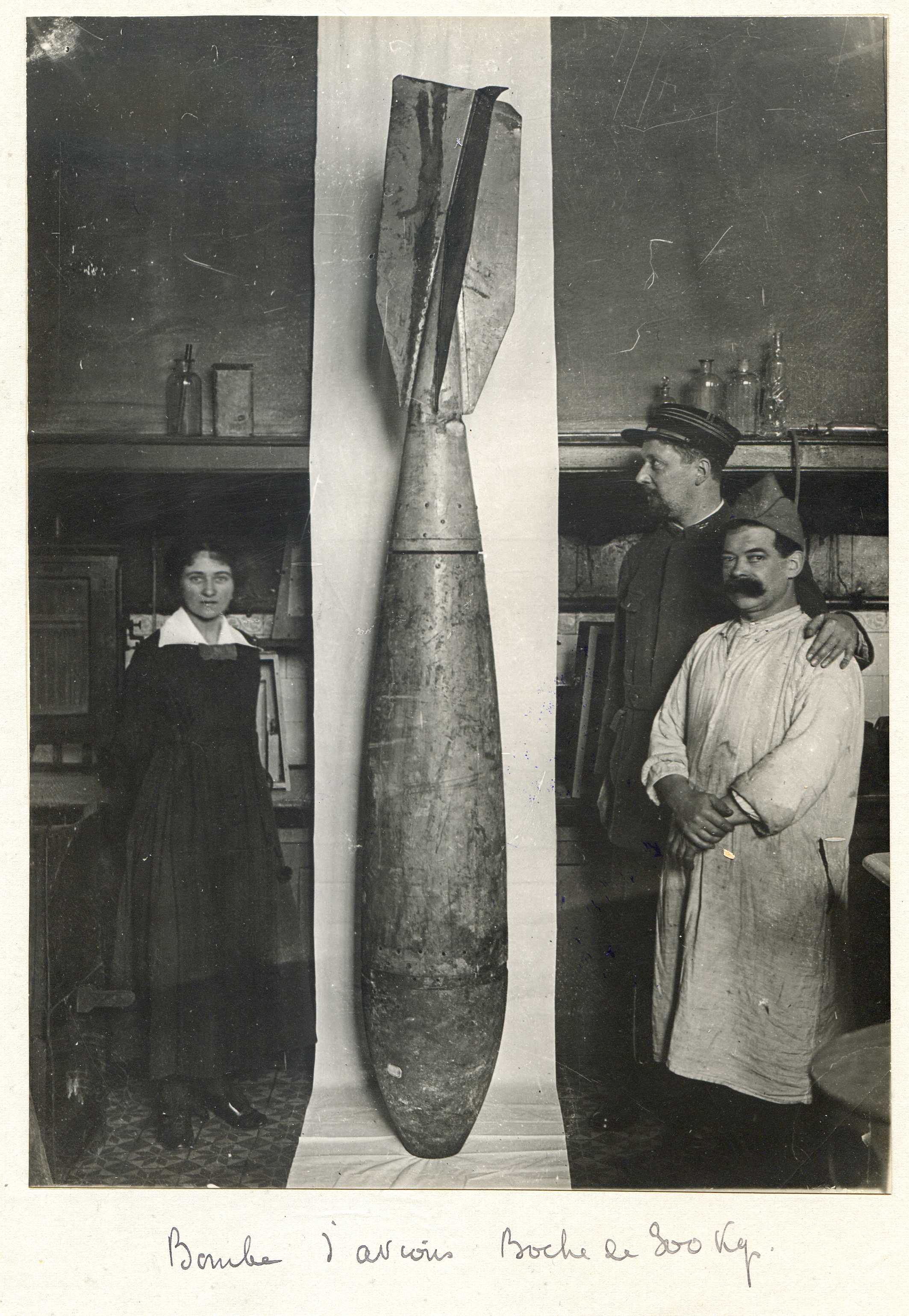

En attendant, je publie une photographie de la seconde bombe lourde allemande, c'est à dire la bombe de 300 kg larguée à de nombreuses reprises sur Paris et sa banlieue, sans oublier Nancy, Dunkerque et quelques autres villes.
Projectile chargé de 170 kg d'explosif (où domine la tolite)...
Celle-ci est tombée rue Claude Tillier (Paris-12e arrondissement) dans la nuit du 30 au 31 janvier 1918, date de la reprise des bombardements sur Paris par les Gothas après une longue période de calme.
La bombe a traversé 4 étages d'habitation sans détoner.
Saluons les démineurs, photographiés ici dans une annexe du laboratoire de la Préfecture de Police, il faut un certain courage (ou un courage certain) pour désamorcer cet engin de mort qui possède deux fusées intérieures et qui a subi un gros choc à l'arrivée!
Bombe de 300 kg.jpg (554.09 Kio) Consulté 836 fois
