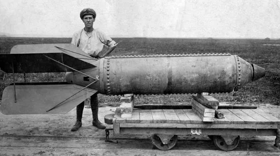

Voici deux exemples de grosses bombes d'aviation (je n'ai pas trouvé de bonnes photographies des bombes lourdes britanniques):
-comme souvent, dans le domaine du "kolossal", il faut se tourner vers les allemands. Leurs grosses bombes usuelles à la fin de la guerre, employées pour bombarder Paris et Londres notamment, sont les bombes de 300 kg.

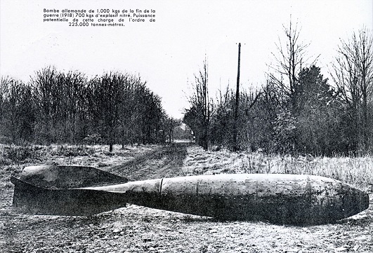

Toutefois, à la toute fin de la guerre, les allemands mettent en service une bombe de 1.000 kg qui semble le plus lourd engin de ce type employé au combat. La longueur de la bombe empennée est de 4,35 m, on peut juger des dimensions de la bombe tombée près de Paris et récupérée puis désamorcée par les services du Laboratoire Municipal de Paris (ancêtre des laboratoires de police scientifique).

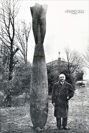

On voit ici le professeur Florentin, du Laboratoire Municipal, au côté de la bombe de allemande de 1.000 kg:

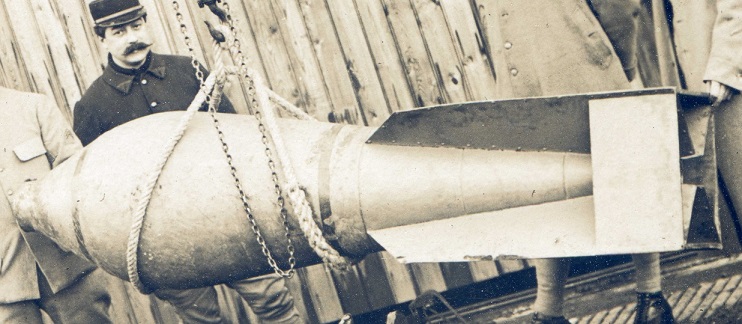

-côté français, on se contente jusqu'en 1918 de bombes de 140 et 200 kg mais, en août 1918, apparaît la bombe de 500 kg n° 1. La France manque alors de bombardiers lourds, on a adopté l'excellent Caproni italien mais on attend beaucoup du Farman F-60 "Goliath" capable d'emmener une grosse cargaison de bombes lourdes. Le bombardier existe à l'état de prototypes et devait entrer en service pour "l'offensive finale" du printemps 1919, encore sérieusement prévue par les alliés en octobre 1918 avant que la révolution allemande ne précipite les événements.
Voici la bombe française de 500 kg établie au tracé du 16 août 1918:

A noter que la bombe allemande de 1000 kg était visible dans l'escalier du Laboratoire de la Préfecture de Police, elle doit toujours y être...C'est là que je l'ai vue, guidé par les deux éminents anciens directeurs-adjoints de ce laboratoire, Mrs Jeronimi et Calisti, qui me l'ont montrée, il y a déjà plus de 25 ans.

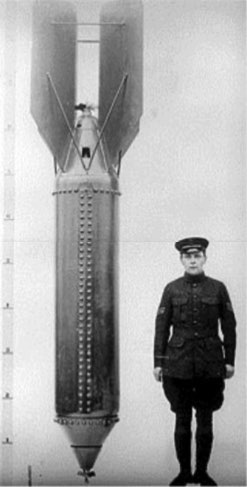

Je trouve ceci sur Pinterest
https://www.pinterest.com/pin/392939136220342209/
Il reste à vérifier la véracité de cette légende et d'identifier cette bombe... ou une autre...
«Largest bomb dropped in WWI. Of British origin, he weighed 750 kg»
On la revoit ici
The largest Bomb used by the RAF during the First World War
https://www.pinterest.co.uk/pin/785667097480874279/ Salutations

Re: Grosses bombes d'aviation de 1918
re-bonjour
Peut-être une réponse ici concernant cette dernière bombe britannique
SN 1650 Lb bomb carried by the HP 0/400.
http://www.wwi-models.org/Photos/Various/Bombs-brit/
https://commons.wikimedia.org/wiki/File ... 163687.jpg

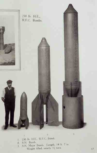

Puis je vois cette information ici (serait plus grosse!)
3300 lb SN HE 1918 Light/ mild steel 1500.0 Amatol 171.0 22.5
https://www.crossandcockade.com/cciforu ... le=Bombing
Voir aussi sur ce forum cet énorme RFC SN Major de 14 pieds 7 pouces
https://www.greatwarforum.org/topic/215336-1650lb-bomb/ Autre document intéressant(p.8 à 14)
https://www.rafmuseum.org.uk/documents/ ... eapons.pdf
