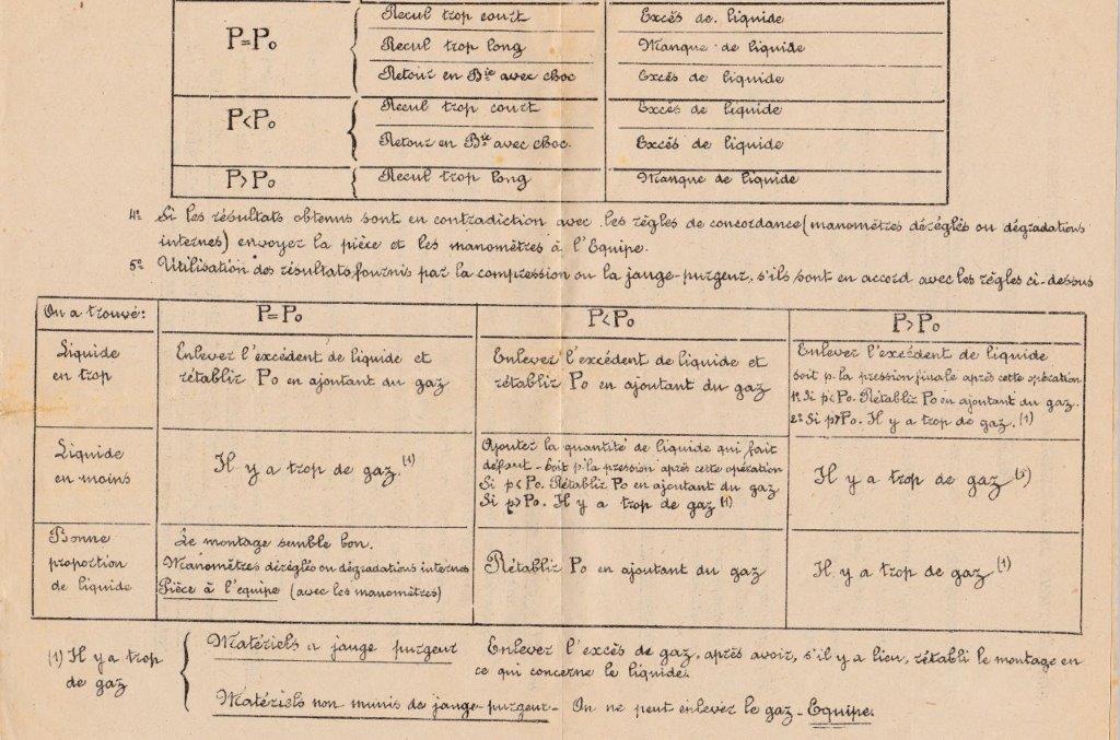

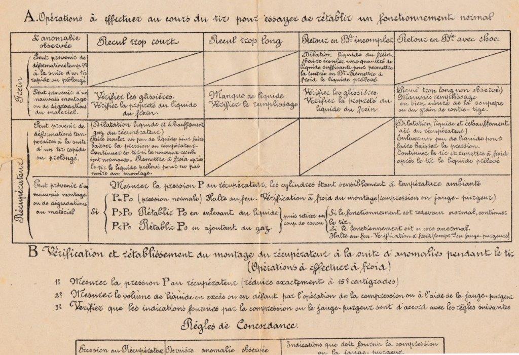

Ce matin, sur un vide grenier du département 44, dans un carton de vieux papier, je suis tombé sur ce document technique de 1916 approximativement format A 3 (plié en 2) relatif aux opérations techniques à accomplir pour limiter les incidents de tir sur les canons SCHNEIDER.
Connaissant l'intérêt de certains forumeurs sur ces aspects techniques ( ;) clin d'oeil respectueux à AVLF), je me permets de le partager en espérant que cela les intéressera.
On mesure que l'Artillerie est une arme savante......
Je note que ce document susceptible de tomber dans les mains ennemies n'est pas classifié.

Merci pour cet intéressant document!
Il résume avant tout les mesures à prendre pour que les matériels d'artillerie lourde Schneider conservent leur efficacité. Il est manifestement rédigé pour les utilisateurs (chefs de pièce, mécaniciens de batterie) et ne s'adresse pas aux "services techniques" tels que les équipes de réparation, les Parcs et autres établissements qui emploient d'épais documents techniques.
Les freins et récupérateurs conçus par la firme du Creusot présentent une faiblesse qui ne disparaîtra jamais sur tous les matériels malgré des améliorations successives de conception. Ce défaut est la fuite de liquide aux freins et récupérateurs.
Tous les manuels techniques (rédigés par le constructeur ou ceux du Ministère de la Guerre) tiennent compte de cet état de fait aux rubriques "entretien", "visite", etc....
