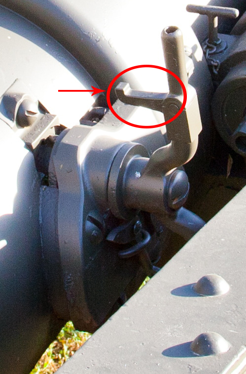

une question pour les spécialistes de l'artillerie.
A quoi sert cette pièce sur un des bras du levier de manœuvre de la culasse d'un 15cm SK L/40?

Je ne sais pas trop à quoi sert cet accessoire monté sur le levier de manoeuvre.
On peut envisager qu'il sert à verrouiller l'ouverture de la culasse car on est toujours à la merci d'une opération non voulue ou même d'une ouverture accidentelle.
Le problème est qu'il y a beaucoup de variantes de montage d'accessoires sur un canon réglementaire de marine, même d'un modèle unique: améliorations diverses, remèdes apportés à des défauts constatés, etc...
Cette pratique existe dans toutes les marines de cette époque, allemande, française, britannique, etc...Le principal est que l'on soit toujours en présence d'un modèle unique de tube, de rayures et de chambre pour garantir l'homogénéité du tir.

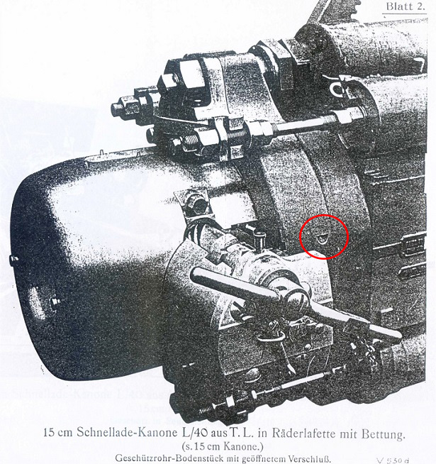

Ce manuel réglementaire du 15 cm SKL/40 illustre les variantes:
-ici, le canon provient d'un affût à pivot central de casemates de cuirassé, "aus M.P.L (Mittelpivot Lafette)". Le levier de manoeuvre est différent de celui de la photographie!
15cm SKL 40 aus M.P.L.jpg (236.41 Kio) Consulté 3098 fois
-ici, le canon provient de la tourelle d'un cuirassé ou d'un croiseur, "aus T.L (Turmlafette). Le levier de manoeuvre est totalement différent, par contre, on distingue un dispositif de blocage de ce levier très artisanal (chaînette!) ce qui peut aller dans le sens de mon hypothèse, l'accessoire de votre photographie étant beaucoup plus élaboré?
15cm SKL 40 aus T.L.jpg (225.79 Kio) Consulté 3098 fois
Je ne peux en dire plus et sans certitude.

ALVF a écrit : sam. nov. 26, 2022 8:35 am (...)
Il me semble distinguer également une chainette bisée sur la photo de Pascal. Elle semble ancrée au montant d'un récupérateur.
Peut être une pièce de sureté ou empêchant une manœuvre dans un configuration particulière?

bonjour Guy, bonjour à tous
Après plus d'un an, je reviens sur le sujet.
Guy je pense que vous aviez raison quand vous disiez:
ALVF a écrit : sam. nov. 26, 2022 8:35 am On peut envisager qu'il sert à verrouiller l'ouverture de la culasse car on est toujours à la merci d'une opération non voulue ou même d'une ouverture accidentelle.
car si l'on regarde de près votre 2ème photo, on voit qu'il existe en vis a vis de ce "loquet" une encoche dans laquelle ledit loquet vient s'engager quand la culasse est en position fermée. (C'est à dire, levier de manoeuvre à l'horizontale.)

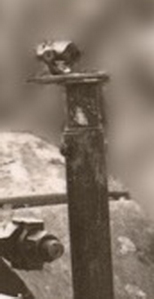

J'aurais une autre question concernant le 15 cm SK L/40.
Quelqu'un saurait-il quel était le modèle du système de visée qui était installé sur le mat fixé du coté droit de l'affût de cette pièce?

il s'agit de ce modèle
désolé pour la mauvaise qualité de l'image

pour ceux que ça intéresse, je pense avoir trouvé le modèle de l'optique de visée.
Le voici:

D'autres vues peut être ?
Car là je ne vois pas vraiment de ressemblance.
Merci par avance.
Bonne soirée.
P. CASANOVA
Messages : 473
Inscription : jeu. oct. 06, 2005 2:00 am
Optique de visée 15cm SK L/40
Message par P. CASANOVA »
on parle bien de cette pièce?
Pour moi la ressemblance est flagrante, non ? :)
Pascal
humanbonb
Messages : 1991
Re: culasse 15cm SK L/40
Message par humanbonb »
En effet !
Une vue de profil serait top pour confirmer.
